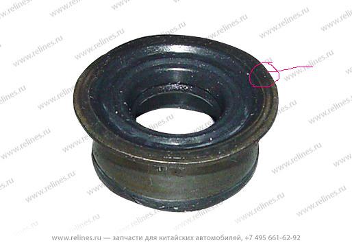

Сальник на коробке (внутреннего ШРУС) менял кто-то ?

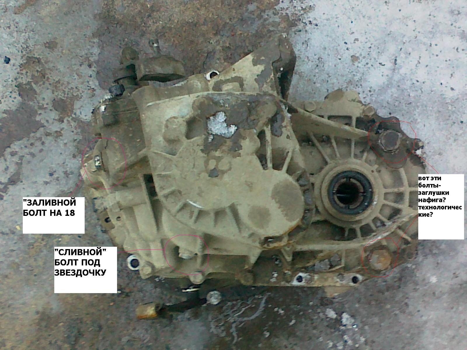

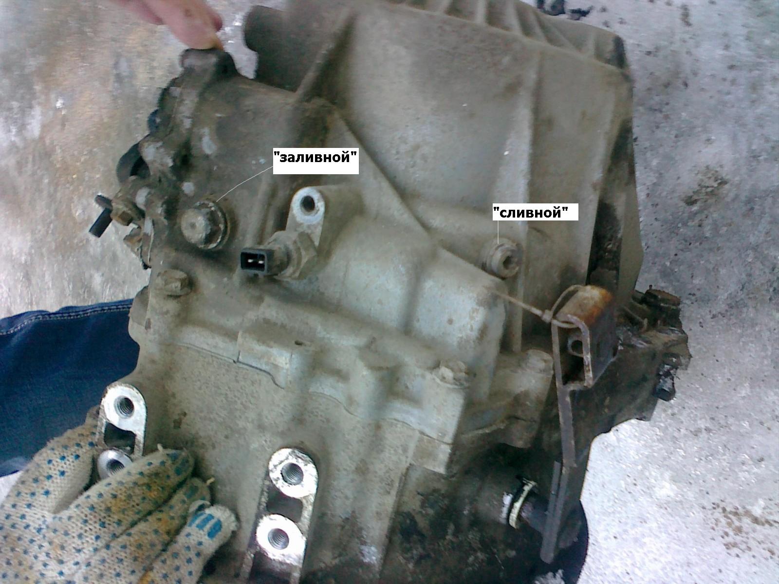

Кто сам менял масло в коробке? все так?

Как раз эти заглушки и есть заливная и сливная.

ок... :frends: тогда даже ключ-звездочку искать не надо , головка на 24 и желобок под сливное подставить. защиту картера снимать не надо, только колесо.

aresspb - это твои фотки коробки или чужие ?

да. фотки мои...так что есть "подопытная" коробка..в которой в любой момент можно все посмотреть. померить, сфоткать..так что не стесняйтесь-отвечу на любой вопрос...коробка сдохла так как на ней катались без масла..не понятно как масло резко утекло, хозяин подтеков не видел,там сальник привода "мёртвый!

Меня интересует сальник правого вала (с другой стороны от пробок для слива/залива масла), легко ли его снять или там есть какие-то интересные нюансы.

нюансы есть..я на снятой коробке замучился снимать, все дело в том, что кайма его то ли прикипела,то ли приклеена :( резина рвется и на металле остается..в общем просто поддеть и снять не получилось...

Спасибо.
