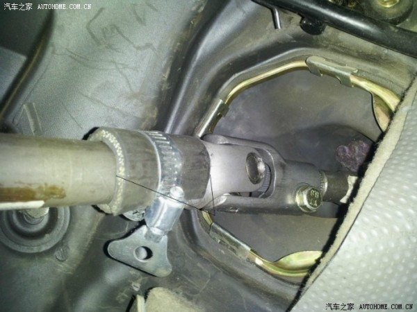

Мне позвонили китайцы и любезно предложили убрать посторонние стуки в рулевой рейке вот таким методом. :( Что скажете?

Помог такой тюнинг избавиться от этого раздражающего стука или нет? Оч.жду ответа. Если да то буду признателен. :drinks:

Не знаю .Еще не пробовал.Однако метод не плохой. :D

Могу сказать что на Форе в этом месте стоит хомут и у кого он плохо держит,то тоже стучит.

На nissan note помогает такой вариант. На отечественном автопроме так сплошь и рядом.
Однако причину стука он не уберет. Да и у нас в этом такое крепление, что если оно зажато - то там стучать нечему.
