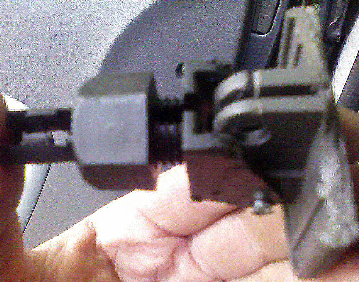

Поставил трос замка капота от "восьмёрки"(10грн). По длине: внешняя часть подходит, внутренняя(сам тросик) на 10см длиннее - лишнее откусил. Ориентироватся на длину - (1.5-1.55)м. Главное, чтоб механизм в салоне был рабочий(у себя - пол ручки отламал...). Выглядит вот так:

У нас нету(я не на гарантии, так не хотели заказывать) - я и трос искал..., да и работает так нормально...

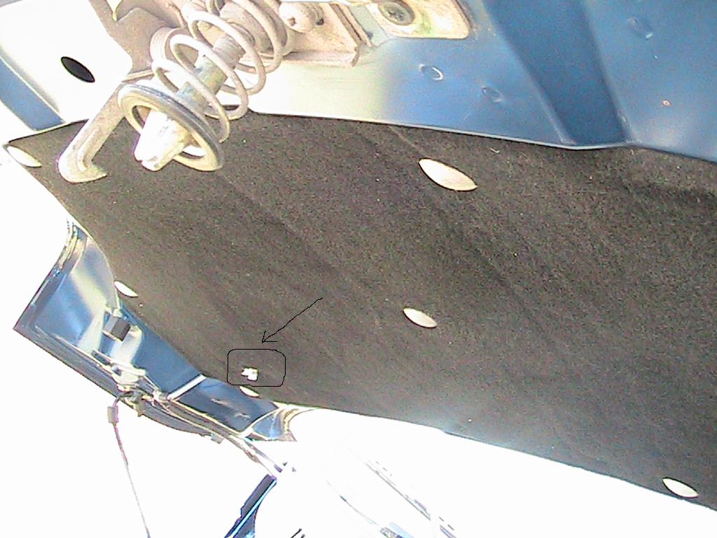

у меня приклоючилась такая фигня, на морозе -2 хотел долить жидкость в омыватель, ну долил значит и хотел "встегнуть" держатель капота, на клипса с треском поломалась, фотки потом выложу. В связи с эти при трогание авто и запуске двигателя появилось цототание, стук и все такое, дребежит держатель капота под ним
Внимание вопрос: можно ли ее купить новоую клипсу?

Можно, я покупал на официальном СТО.
Подошла от Ку-Кушки - цена 2 грн.
http://cheryauto.com.ua/CHERY-QQ-SWEET-KLIPSA-UPORA-KAPOTA-90757.aspx

Клипсу подобрал на авторынке, цена 1 р.

чтобы капот легко открывался нужно отпустить гайку и выворачивать штырь до тех пор пока открывание станет легким.Тогда о поломке троса можно забыть.
