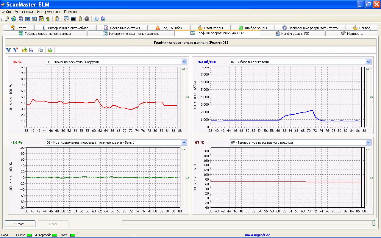

Вот у человека на БМВ почти все как у меня:
Регион: Карелия респ.
Сообщений: 7,157
и вообще у меня с порванной мембраной нифига мотор масло не ел, после замены этого долбанного клапана, прекратились скачки на ХХ...
и кста мотор все таки реагировал на открытие малозаливной горловины... так в принципе и должно быть, это не есть достоверный показатель работоспособности клапана...
лично я считаю, что симптомы следующие:
- заводим мотор, ХХ, открываем горловину и смотрим реакцию движки... обороты ХХ по идее должны слегка упасть на 50-100 об (подсос воздуха пошел), потом прыгнуть на 200-300 об вверх (типа мозг компенсирует подсос воздуха), а потом они должны снова упасть, но будут чуть выше чем до открывания крышки... типа мозг адаптировлся к подсосу воздуха. Закрываем крышку.
- так вот если во время езды, вы периодически не перекрестках замечаете примерно такое поведение оборотов ХХ, то первым делом надо проверить этот клапан...Вот.
Последний раз редактировалось mlexa; 14.06.2006 в 11:50.
http://www.bmwclub.ru/vb/showthread.php?t=98637 и еще интер. инфа http://vwts.ru/forum/index.php?showtopic=53211
