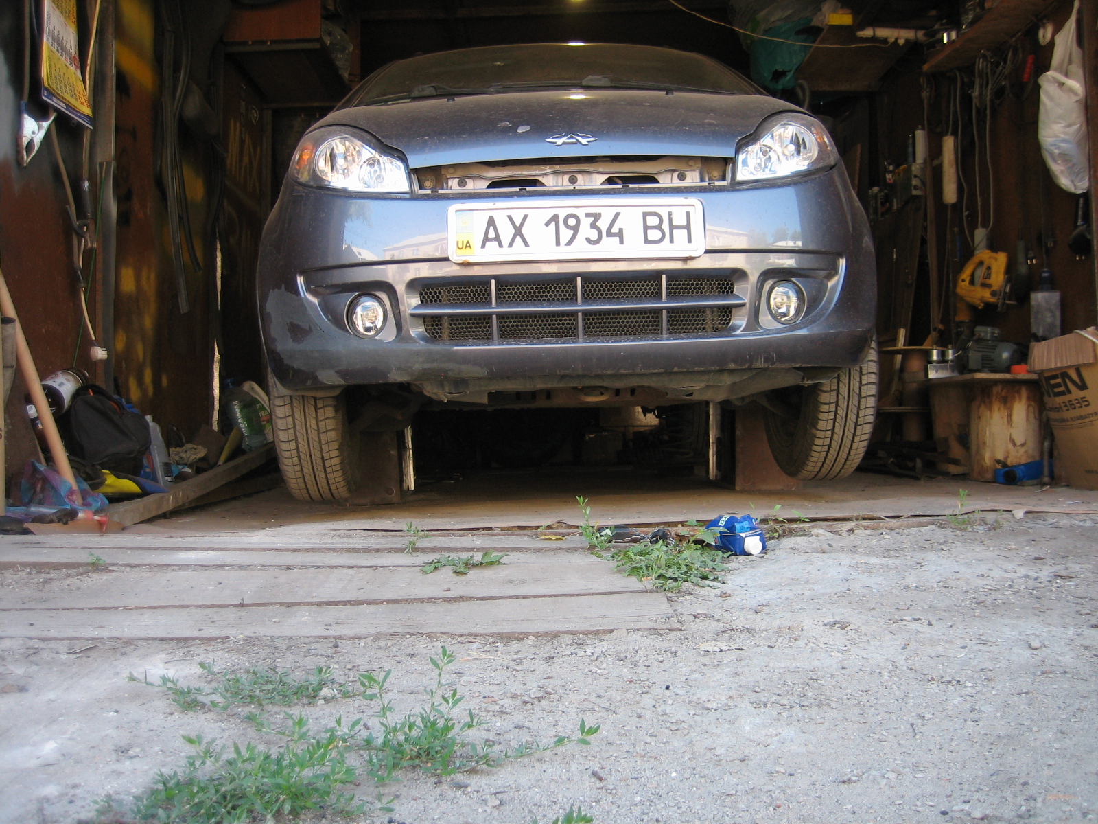

Ну что, понеслась:
:moil: :moil: :moil: :moil: :moil: :moil: :moil: :moil: :moil:
продолжение следует :-D

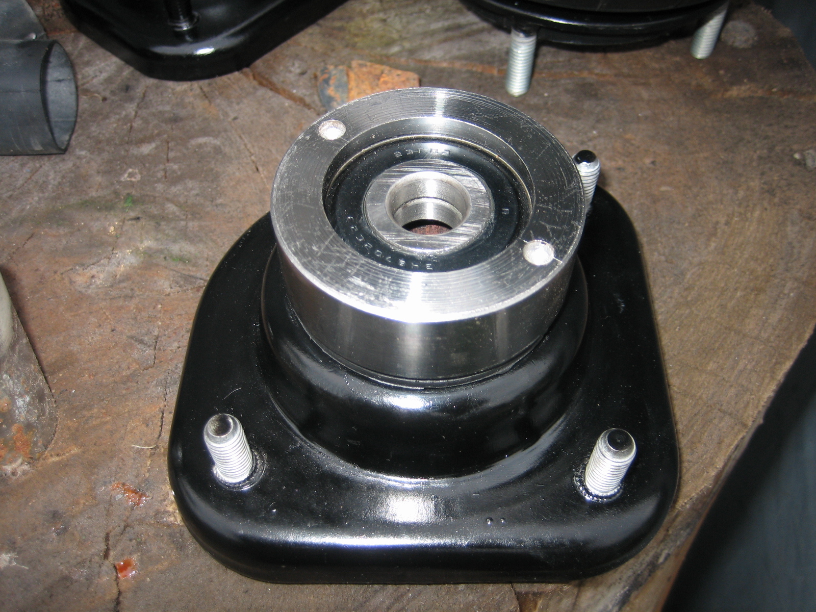

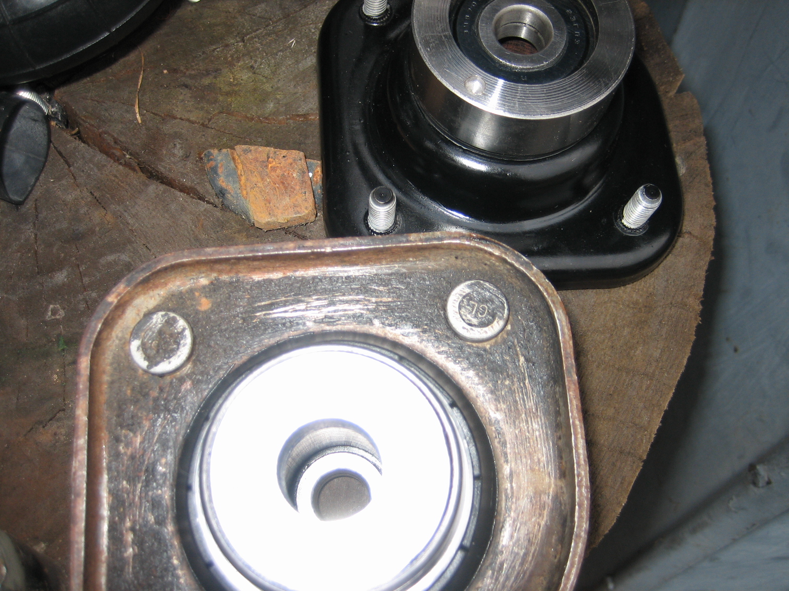

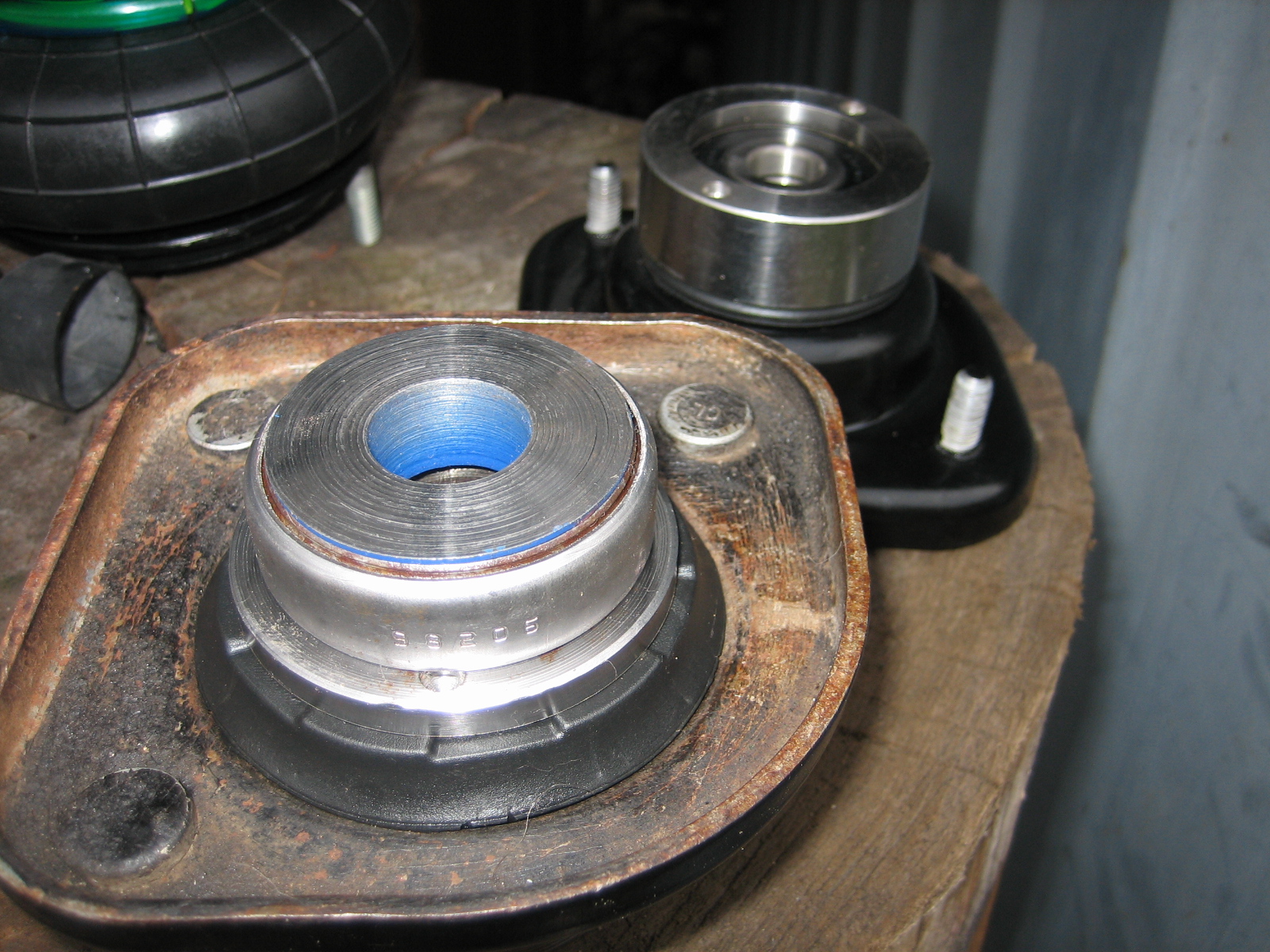

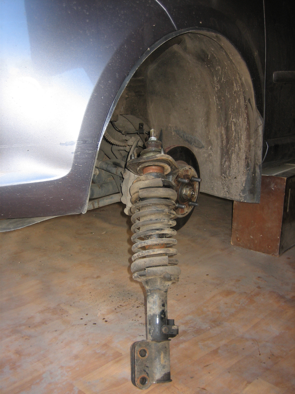

Новая опора!
Опора использует два опорных подшипника, 1-й опорник для штока, 2-й - для пружины (Подшипник 98206 шкворня ЗИЛ -5301 Бычок.)!
Более подробные фотки в бортовике

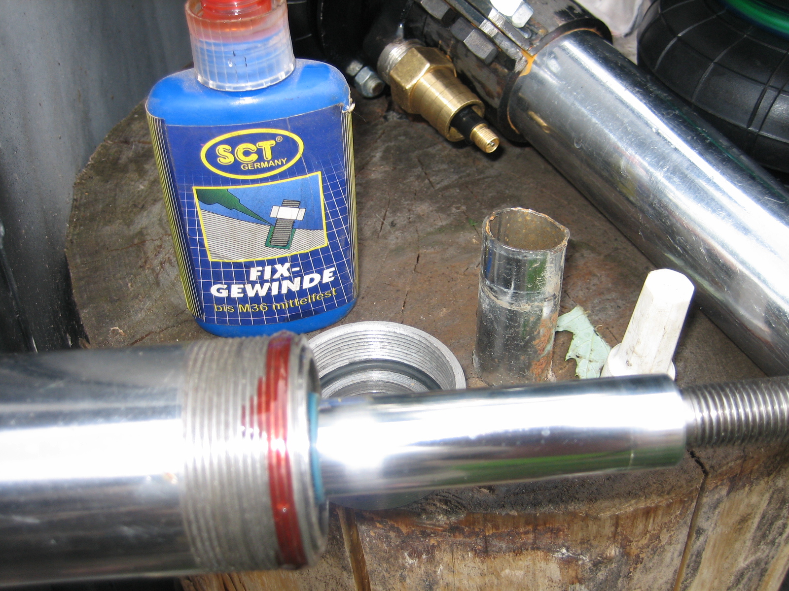

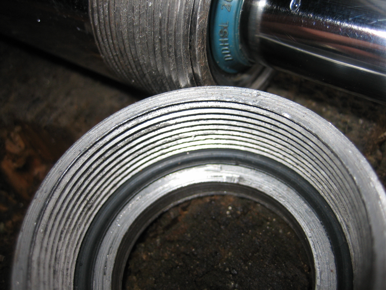

Сегодня поимел секаса с одной из стоек;
Всё класно, всё продумал:
В гайку держащую картридж в стойке уложил прокладку, для герметизации
намазал резьбу резьбовым фиксатором, тоже для гермитизации
и перед установкой подушки на стойку, еще раз решил всё проверить. И тут, ОН :suicideaa: люфт картриджа внутри стойки :suicideaa:
Откуда??? Я же всё проверял!!! Вроде бы и не спешил, но судя по всему, буквально на пол оборота не довернул гайку :shock:
И тут начался секас :moil: :moil: резьбовой фиксатор для головки блока хорошо фиксирует резьбу :suicideaa:
2а часа танцев с бубном, метровый рычаг и удары молотком не помогли, проклял всё на свете, особенно свою невнимательность!!! Потом взял себя в руки, достал газовую горелку, разогрел гайку до много градусов, и только после этого гайка поддалась :idea: Очень переживал за картридж, но всё обошлось, он нагрелся но не выше 50градусов, видимо масло сыграло свою роль!
Для себя сделал вывод: если пользуешься резьбовым фиксатором, то будь добр, закрути до конца!!! :punish:

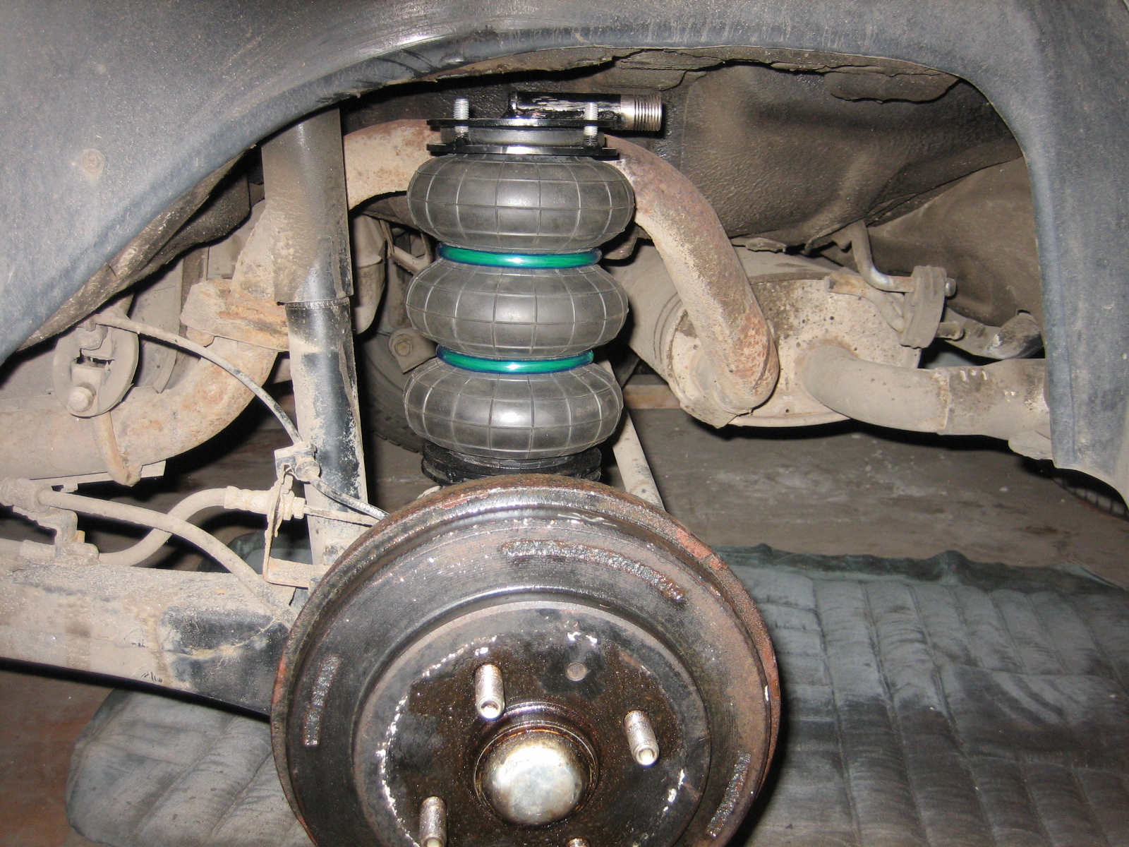

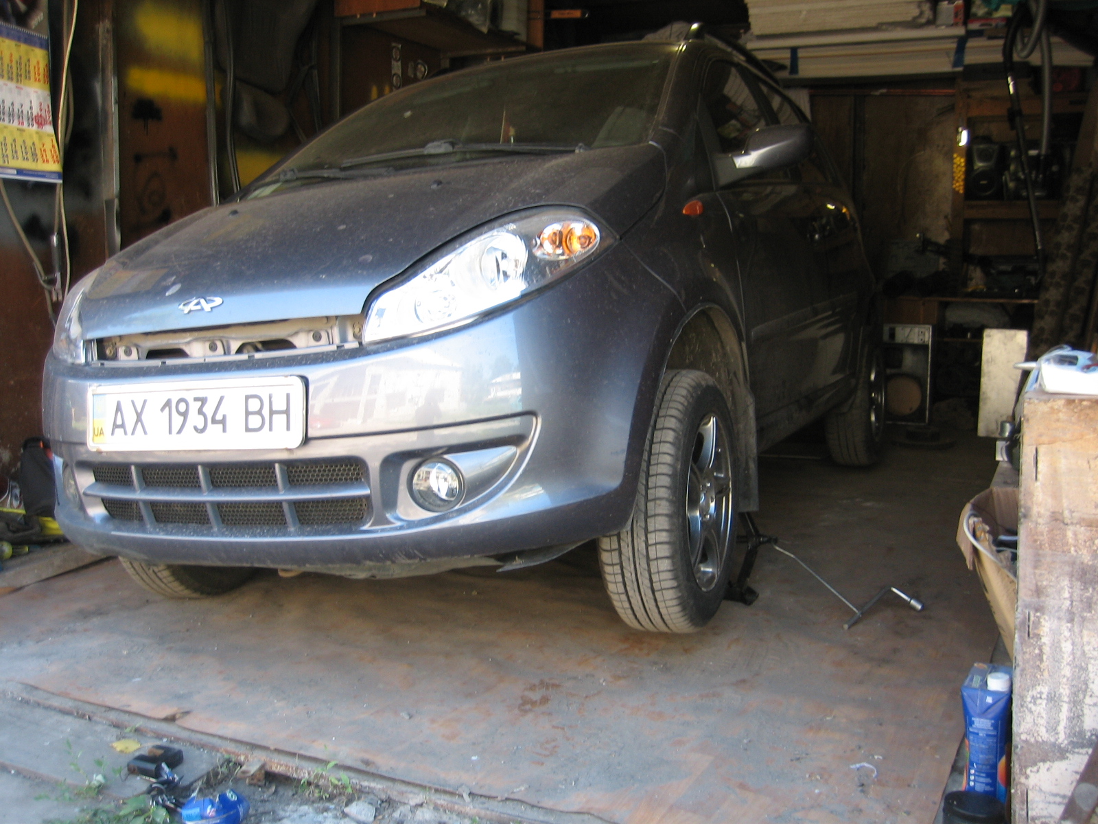

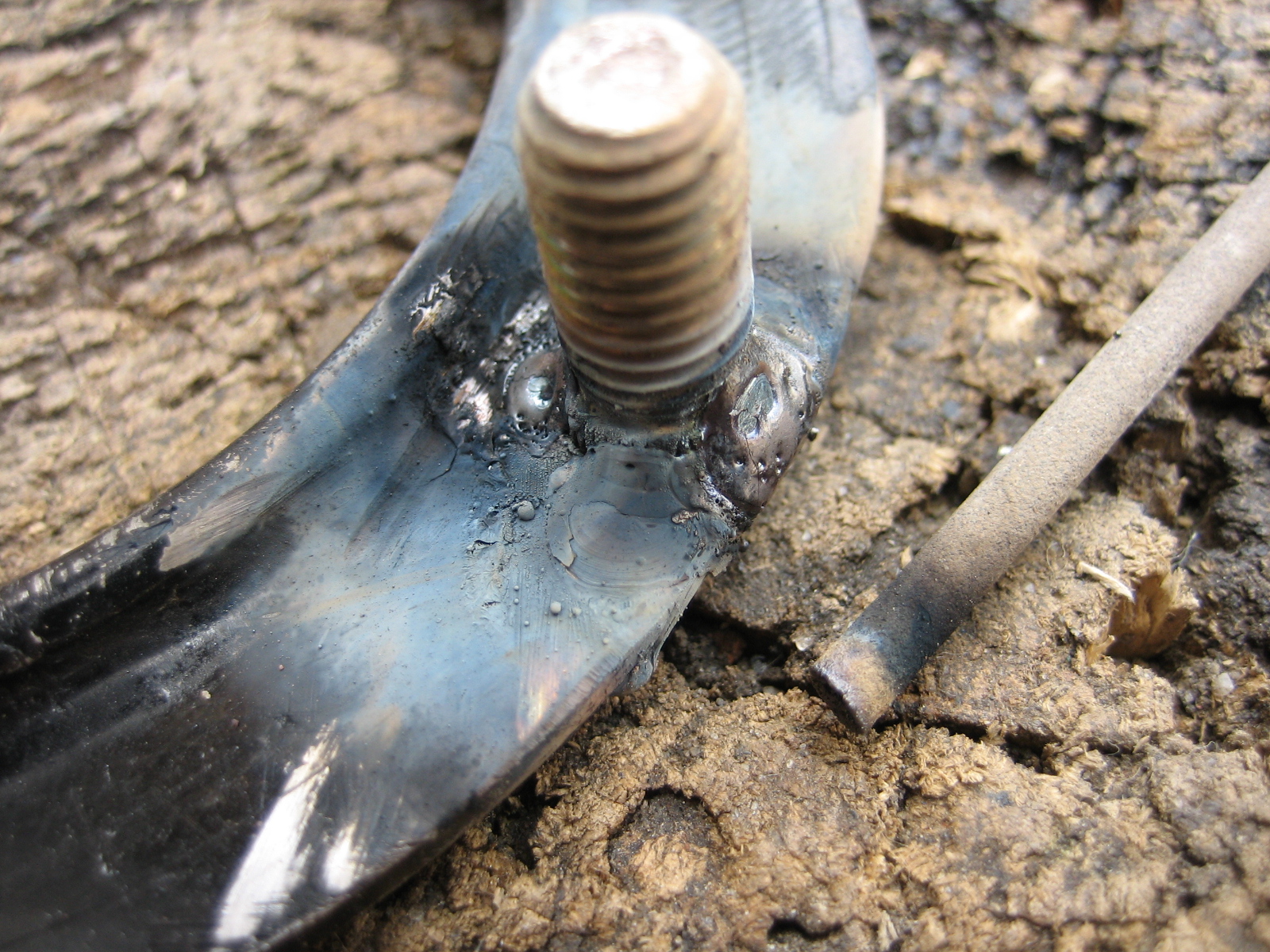

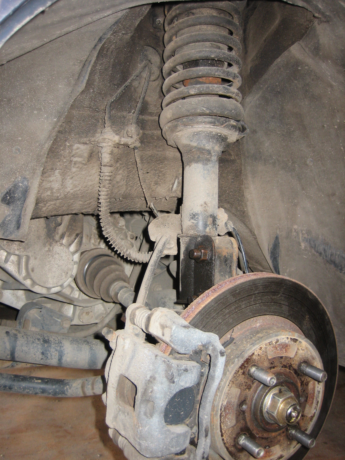

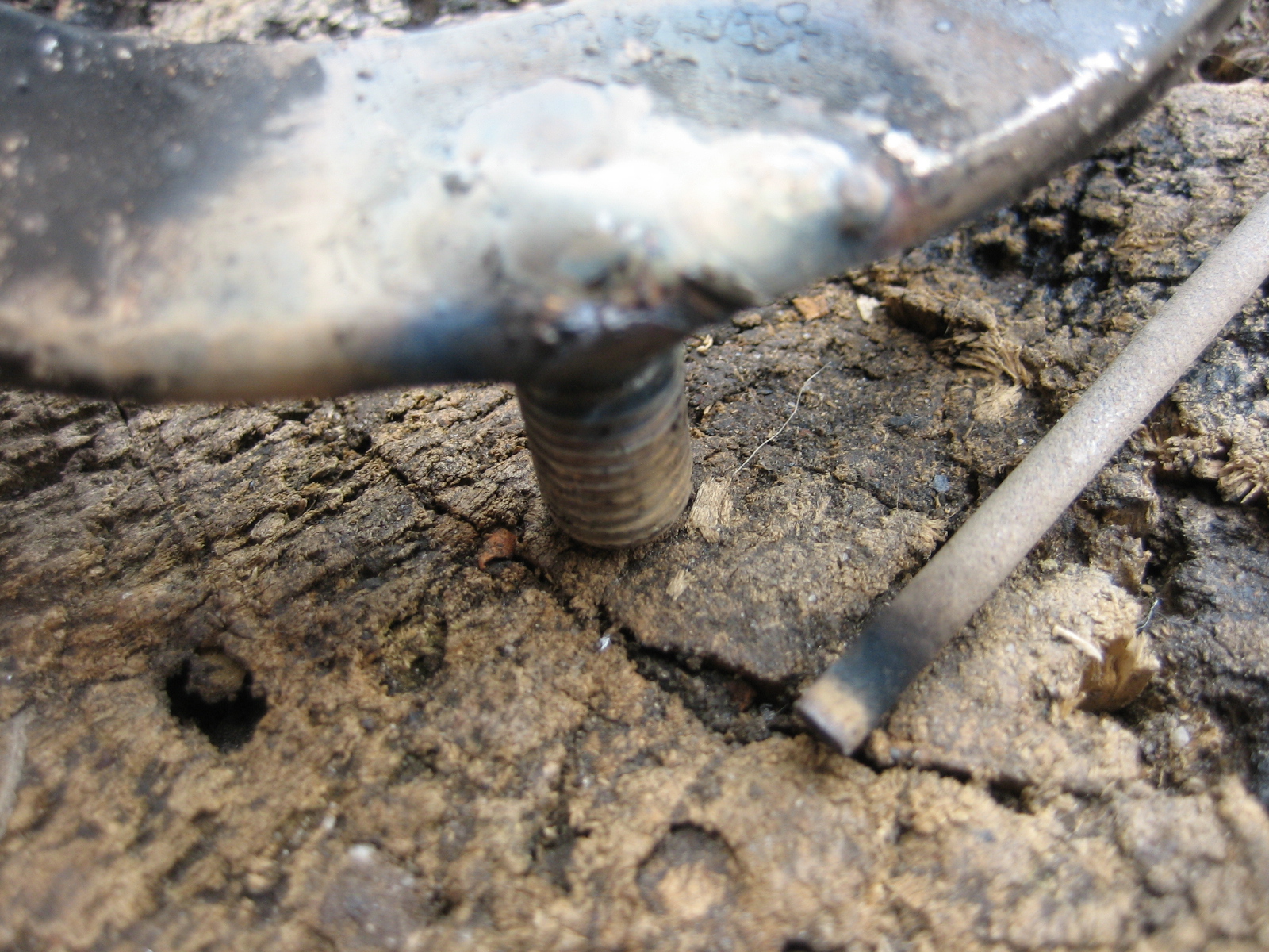

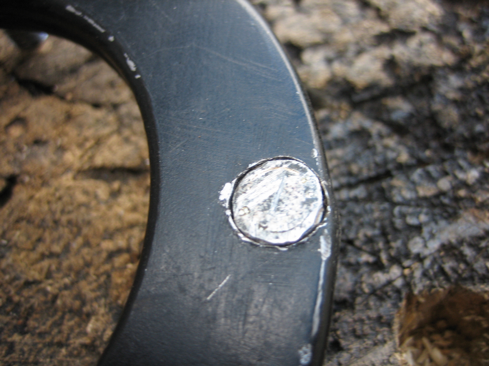

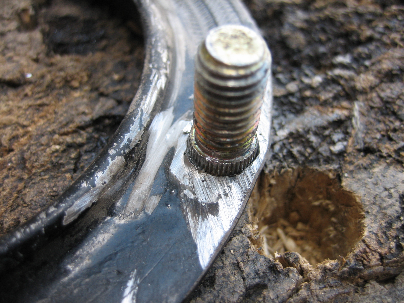

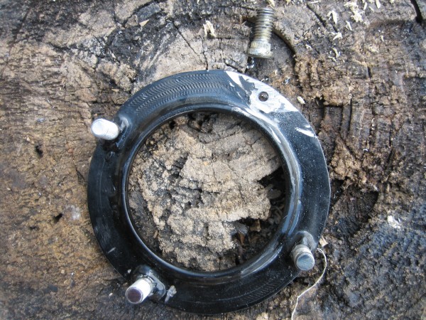

Что-то вторая стойка совсем не хотит чтоб её собрали!! :( Позавчерашний день начался с сюрприза:при прикручивании подушки к стойке, оказалось что на одной шпильке не резьба а непонятно что (четко нарезанные, красивые колечки), но это я заметил не сразу, а после часа попыток накрутить гауку, думал что внизу просто резьба повреждена.... Глаза боятся, руки делают.. Закончилось всё срезанием шпильки, и ввариванием новой...
Деталь покрашена и теперь ни кто не заметит замененную шпильку, Саня подтвердит он видел :drinks:

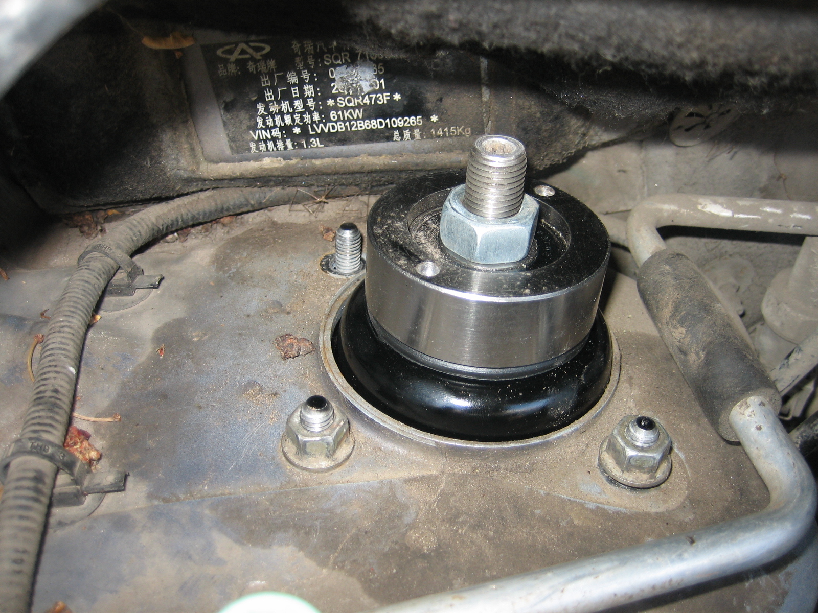

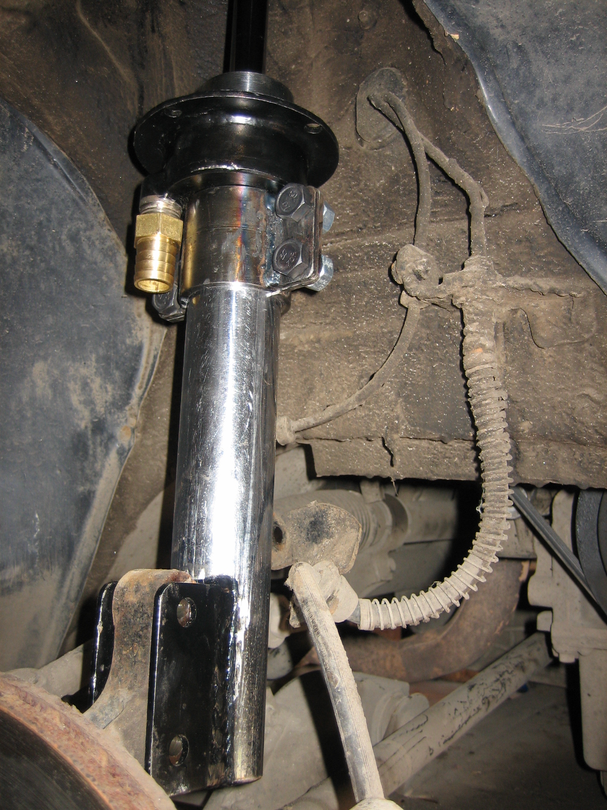

Примерка:
недоход привода до подрамника 8мм, считаю что опору рассчитал верно :umnika:
Позже, при испытании на герметичность в ванной, оказалось что есть 2-а свища, один в сварном шве, второй из за того, что плохо загерметизировал - устранил!
После:
-была прокачка амортизаторов
-подбор высоты подушки на стойке
-подбор высоты отбойника
Раз 15 разбирал-собирал стойки, с максимальной затяжкой всех гаек! Заманался, всё больше не хочу ни какой пневмы! :-D

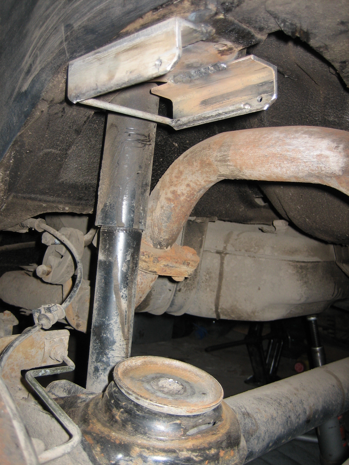

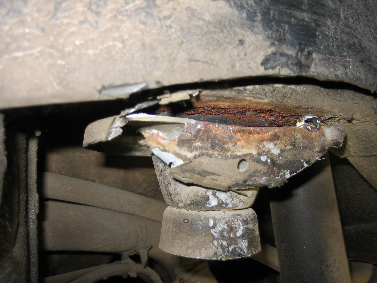

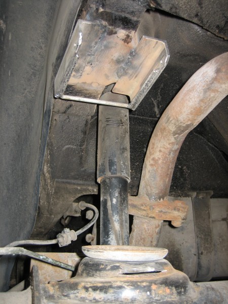

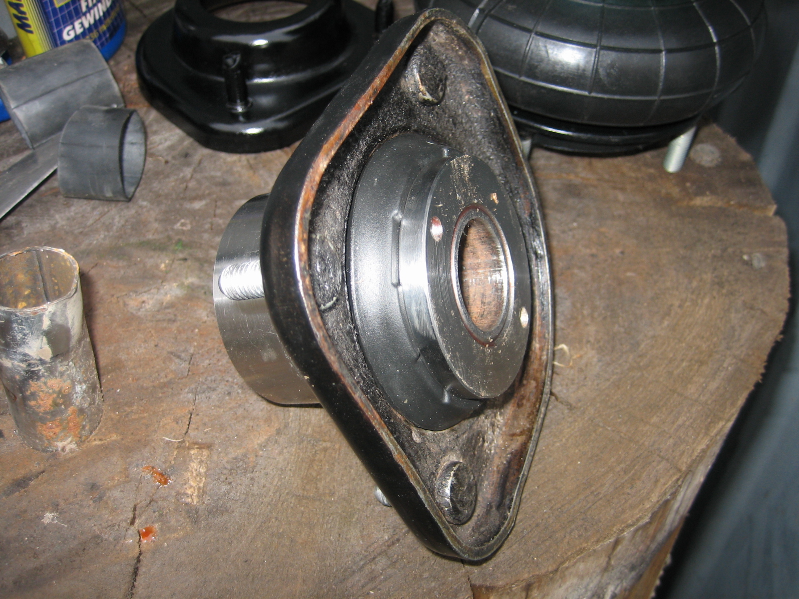

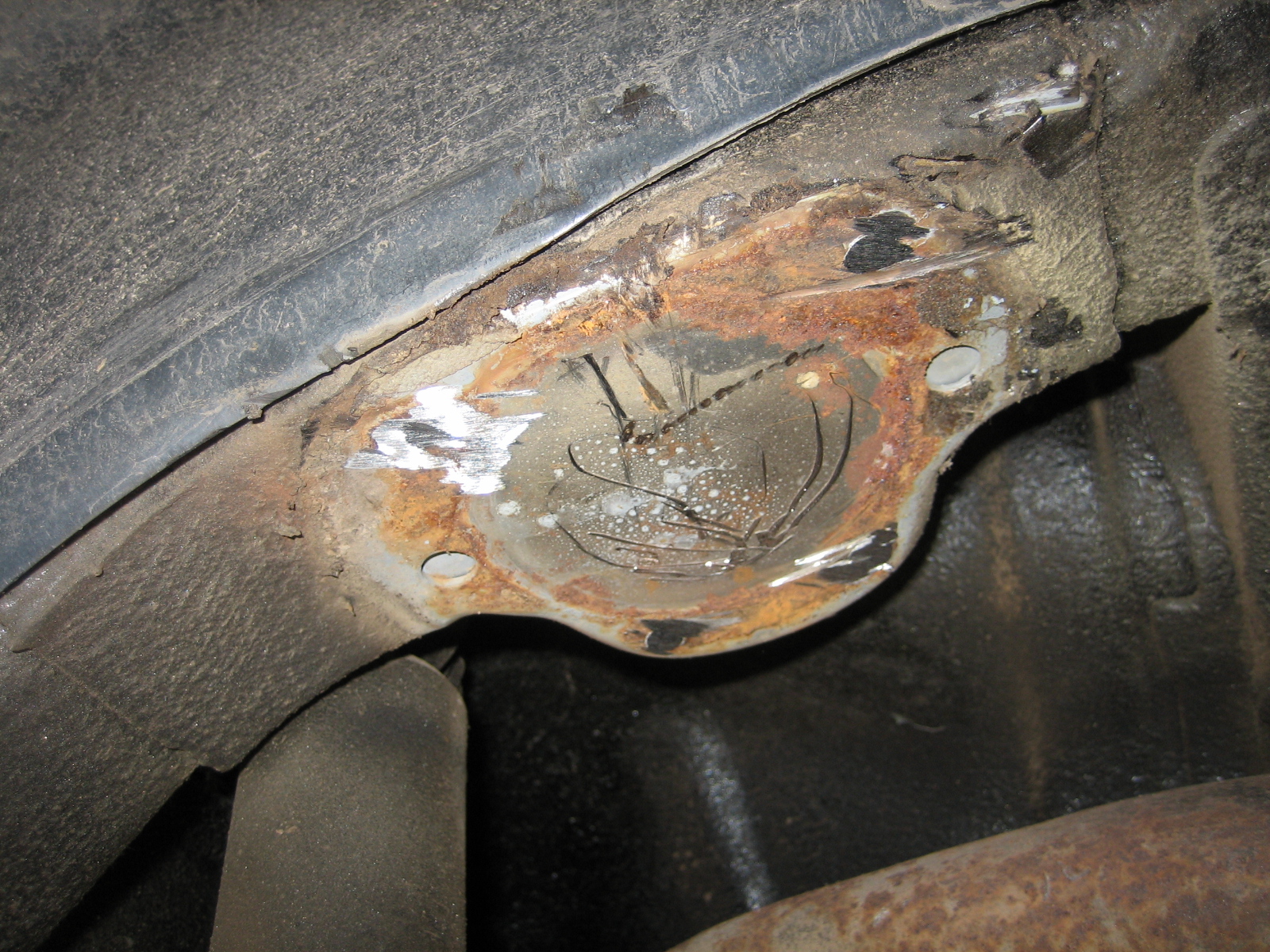

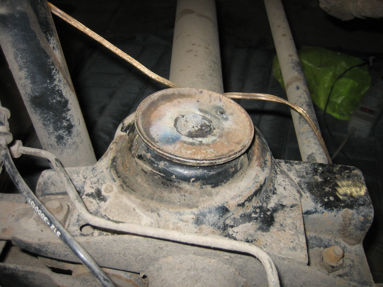

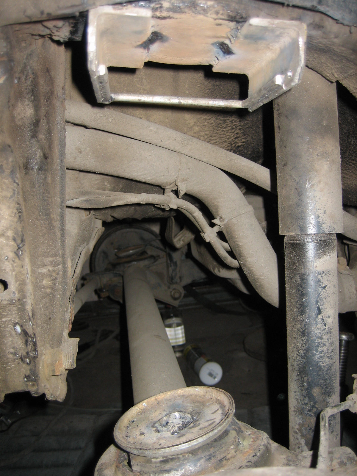

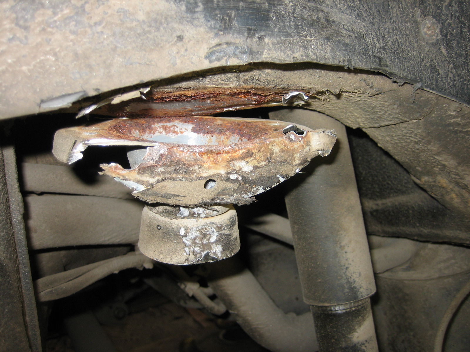

Слабонервных, прошу не смотреть!!! :shock:
Удаляем лишнее :aikido: :aikido:
примерка

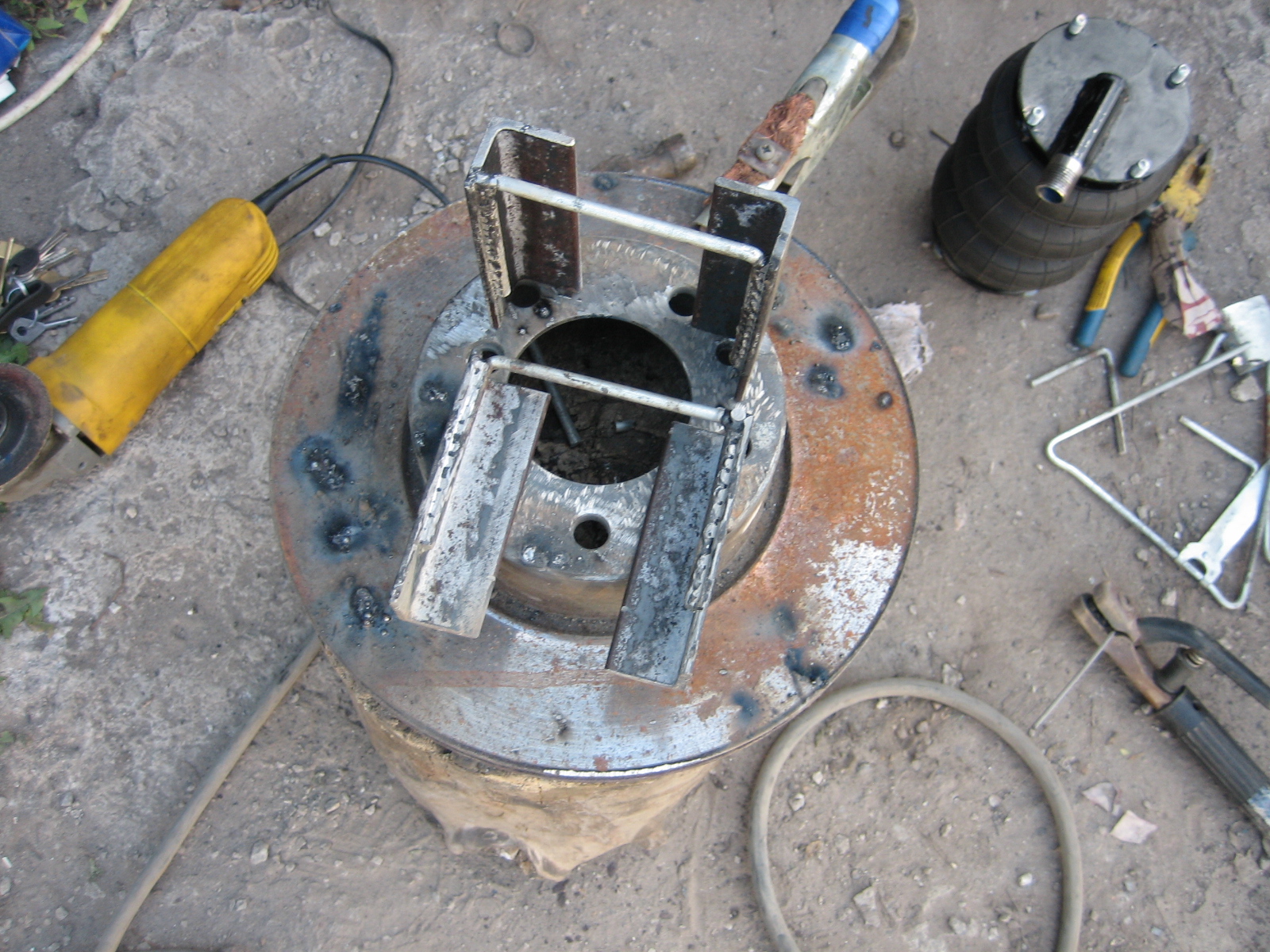

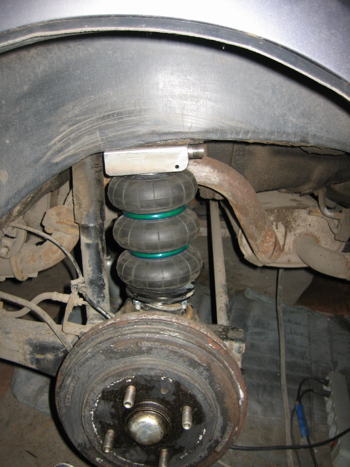

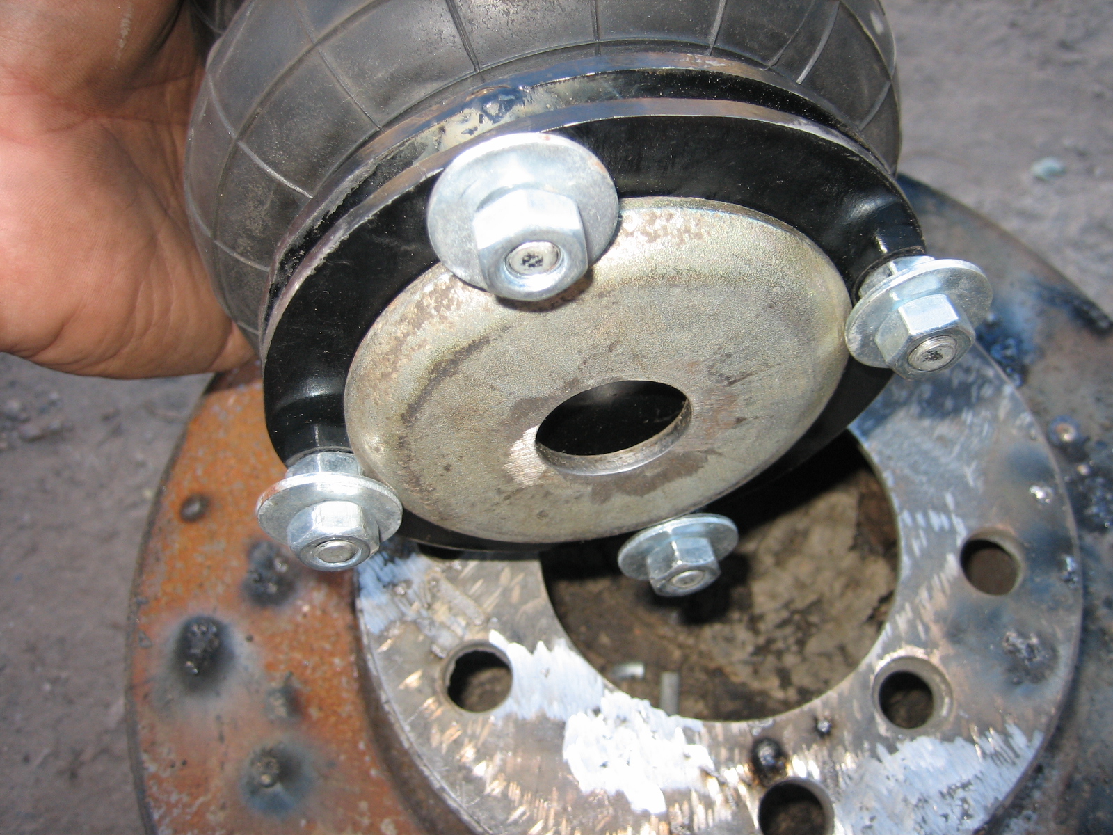

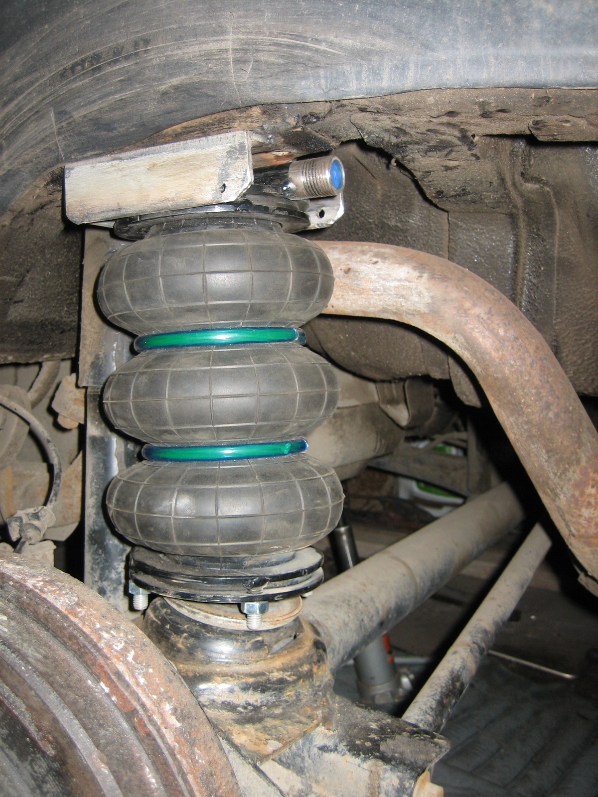

Крепления задних подушек рождались в долгих муках, зато получился очень даже неплохой быстросъем!
Мой бортовик
Суб червня 30, 2012 0:37
Мастер года 2012
Повідомлень: 1174
Автомобиль: bmw525+KIMO
Повідомлення Re: Пневмоподвеска на Chery Kimo
Крепится снизу шайбы+гайки, сверху на салазках
