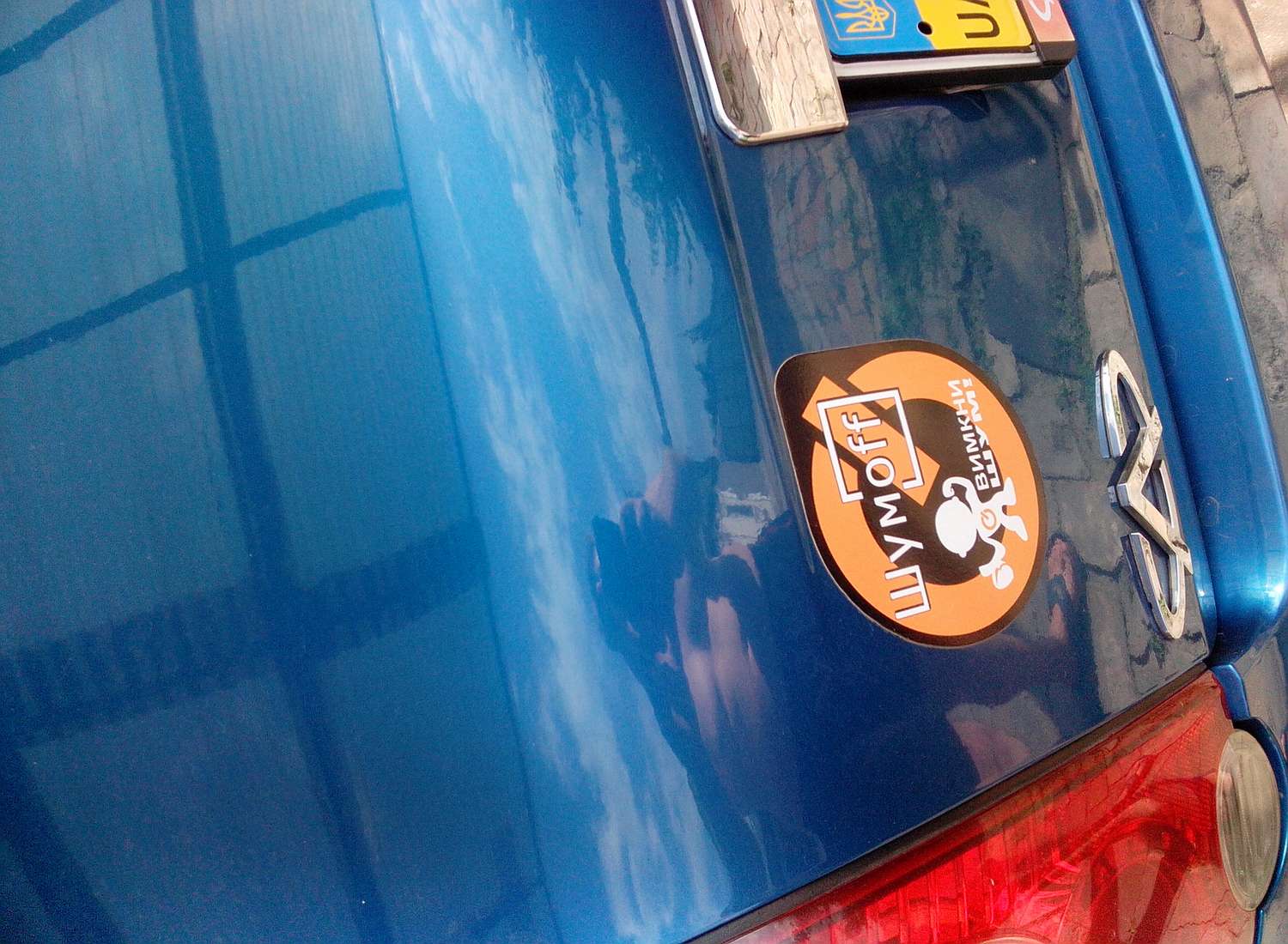

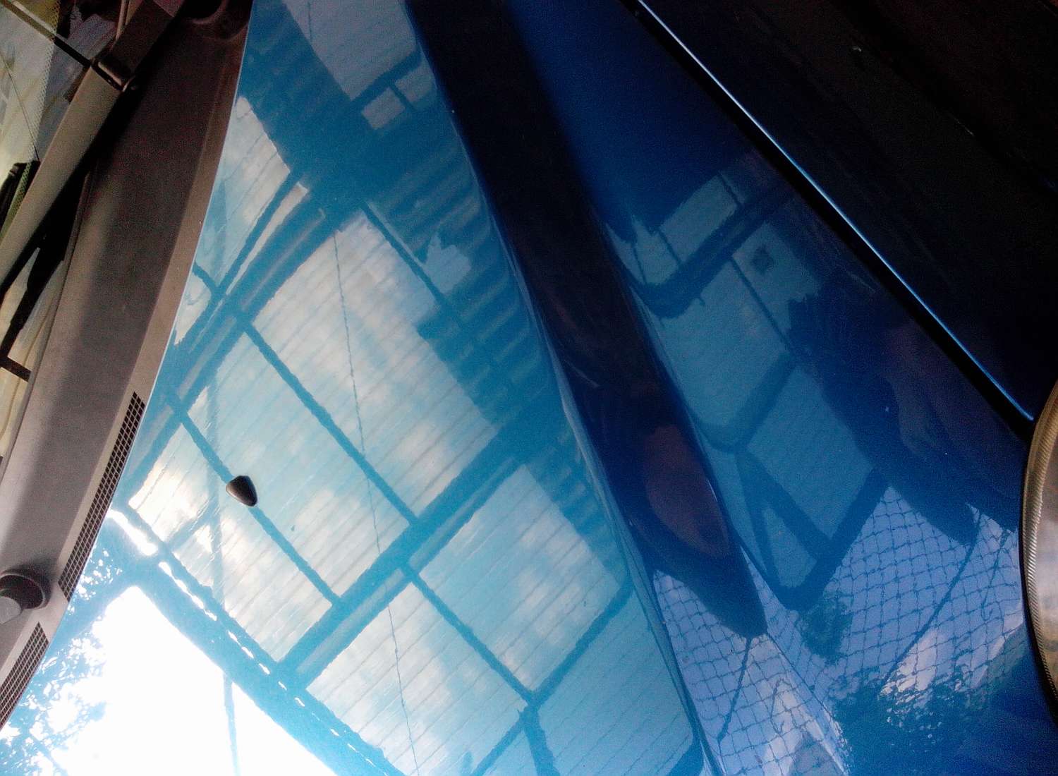

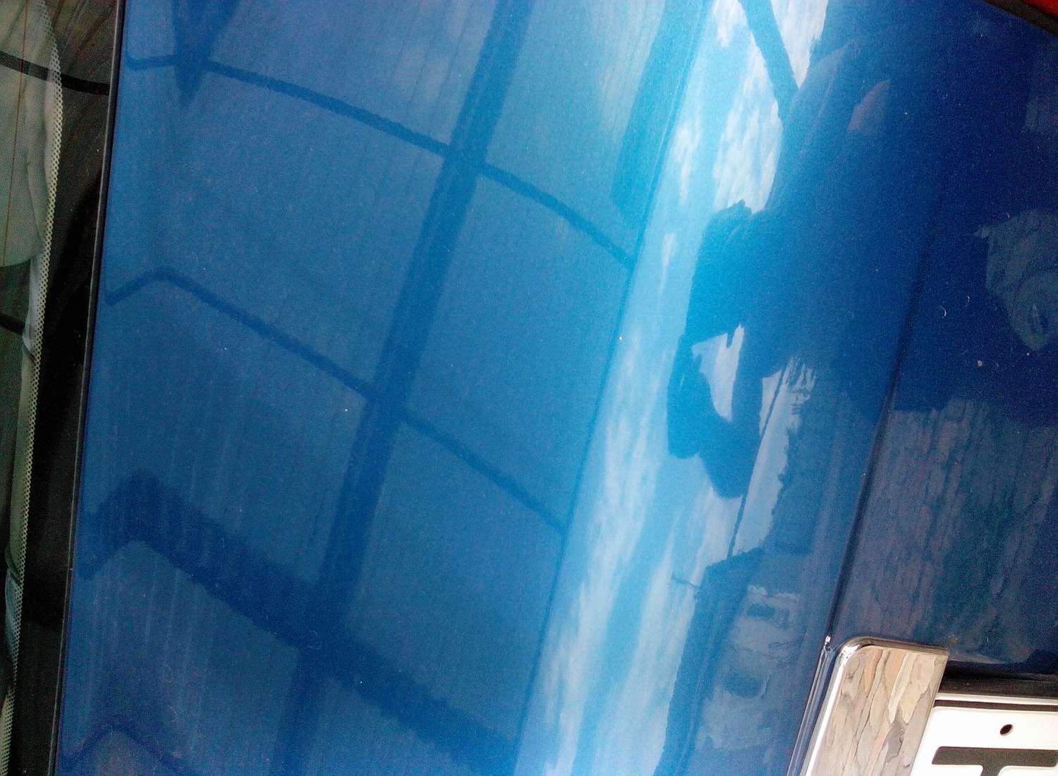

К вопросу о разных оттенках темно-синего КИМО VC AZURE BLUE
Оттенок очень сильно зависит от маляра.
Вот что можно получить, меняя толщину слоев.
АЗУР, ...блю
Это все из одной банки.
Каждый может выбрать себе подходящий оттенок, я всем налью...

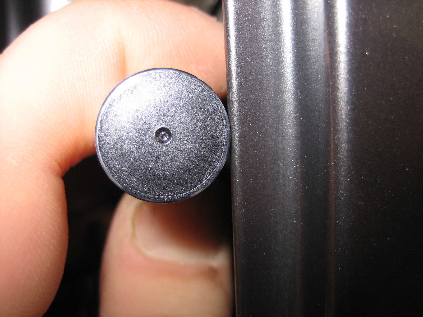

Вчера сделал фотки, сегодня еще поиграюсь!
подкрасил разные повреждения, пока без лака, но как по мне, слишком темно! На ребре двери - сгодится, а на плоских поверхностях смотрите сами...
На бампере игрался, типа по фэншую, с наждаками, многослой, и вскрыл лаком,- не не в тон!! Сегодня сфотографирую.

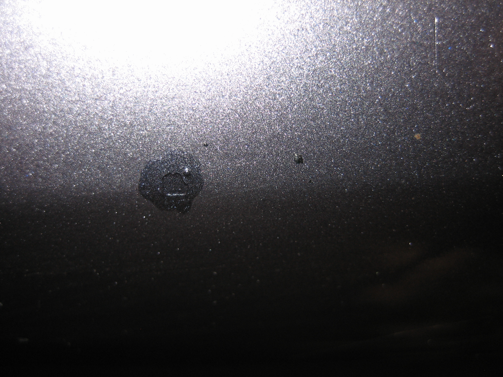

Всем известная ржавчина на крыльях. Зачистил наждачкой
Красим
Наносим лак
Результат
Как справедливо заметил Бозон, если исключить влияние кривых рук.....видно, что цвет вполне совпадает с оригинальным

Уважаемый Маэстро Мыссык.
Спасибо за ценную для меня информацию и на форуме и в ЛС.
Если не трудно, сделайте фото пробника на фоне открытой двери (как мы договаривались)
при умеренном освещении и без бликов и фото той царапины на двери,
о которой шла речь в ЛС.
Что касается последнего сообщения, то должен заметить, что подобные дефекты не устраняются кисточкой.
Тут нужен более серьезный ремонт : зачистка до металла, грунтование
реактивным грунтом, грунтование акриловым грунтом, шпаклевание,
повторное грунтование акрил. грунтом, окраска расылением с плавным
переходом на неповрежденный участок, лакирование.
