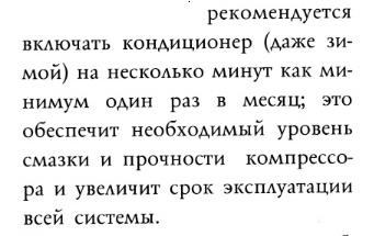

из мануала

Повідомлення Re: Вопросы о печке
повторяю, включить его можно, но система кондера не запустится! просто возьми и проверь.
при т>-5 он включится.
