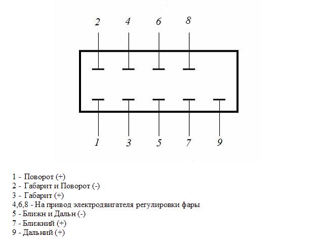

Опытным путем было установлено расположение контактов на разъеме передних фар.
