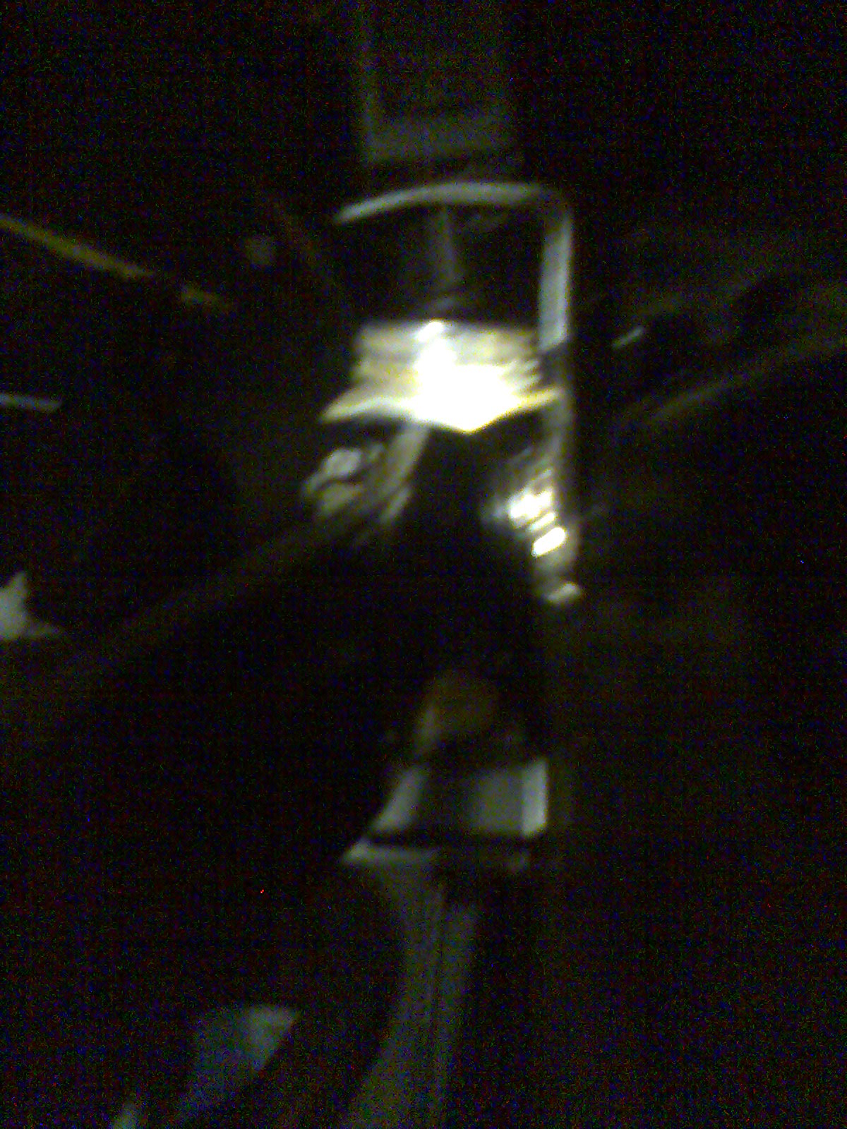

Посмотри где датчик и представь себе как там фотографировать...
Пон березня 02, 2009 13:01
Повідомлень: 1875
Звідки: Обухов
Повідомлення Re: Вопросы о сцеплении
Это аматорство для испытаний. Вообще надо нормально регулировать педаль.Всем интересующимся- загляните под торпеду - в конце педали сцепления расположен этот концевик. А что там делать поймете сами.
