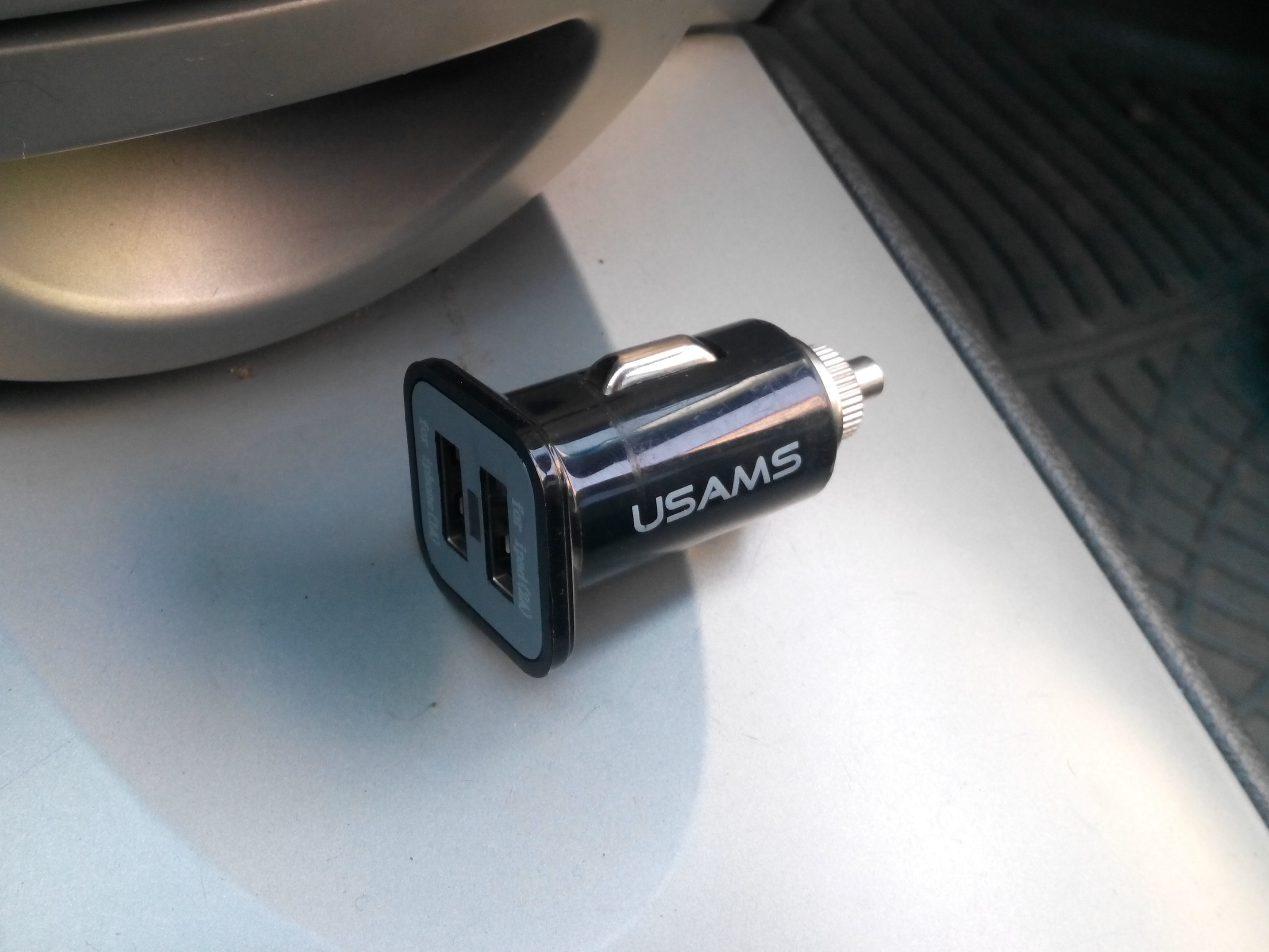

Спасибо за советы, причина найдена) Утром как осенило - в 6 часов побежал к машине проверять.
Точно не помню, но помехи, кажется, переходник стал создавать со временем. Кто знает почему так может быть?

легко ,впрочем почему вспомнил о видеорегистраторе ,там такой же переходник с 12 на 5 вольт и тоже дает помехи радио.... некачественная сборка и детали, там импульсный преобразователь и он дает помехи.
Сер травня 07, 2014 10:31
Повідомлення Re: Вопросы по магнитоле и акустике
Если преобразователь линейный, то никаких помех он не создает.
А если импульсный, то тогда м.б.
