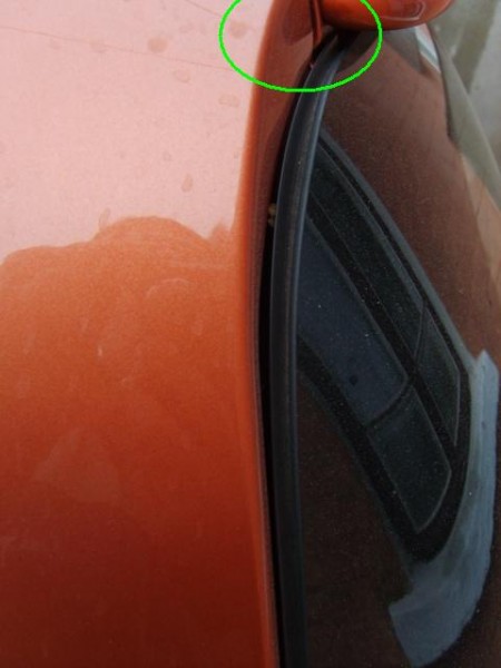

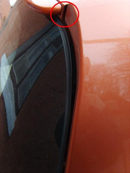

Сообщение Re: Другие вопросы возникшие в процессе эксплуатации
именно дверь так стоит а не стекло. появляется свист сзади.
у меня тоже так,с одной стороны щели почти нет,с другой щель,с той стороны где щель больше отклеивался у меня этот уплотнитель,сажал на черный герметик ABRO,так вот он там сидит не глубоко и ширины уплотнителя не хватит что бы убрать эту щель,если только заменить его другим подобным.
можно видеть какая разница и положении двери.
да... дефект. надо крепление посмотреть
У меня так же только зеркально, пробовал петлями настроить - не получилось.((((

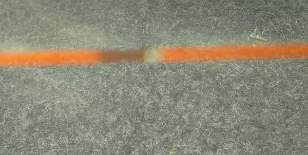

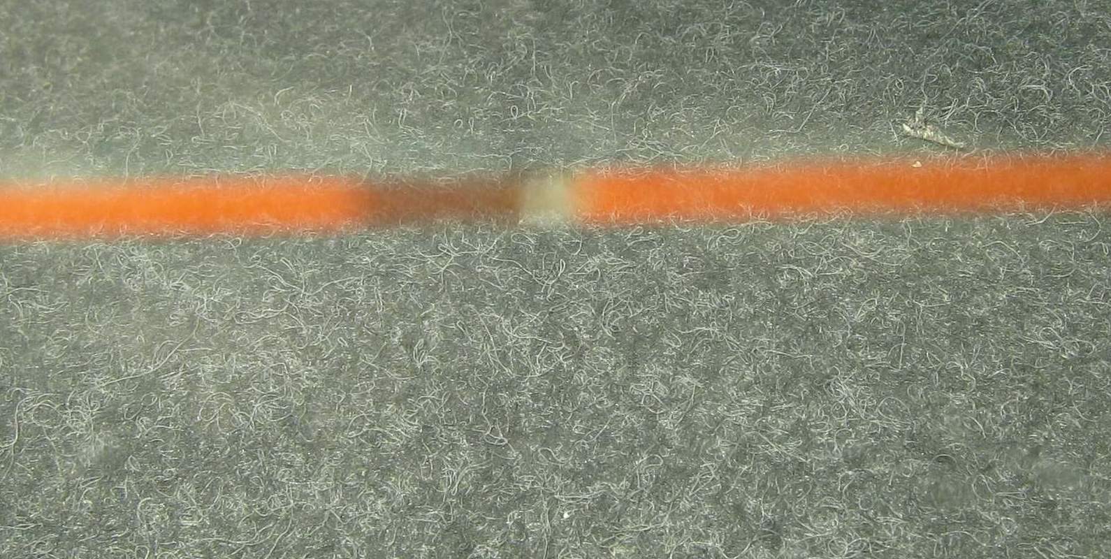

Может кто сталкивался с такой проблемой и знает можно ли вылечить в домашних условиях. Перегорело три нитки обогрева заднего стекла (фото ниже). Ездить можно, но не очень приятно, особенно весной. Помогите советом, пжлста

Откуда: Харьков
Клубная карта №: 1020
qwerty180182
боюсь ток заменой стекла! :(
Вс мар 13, 2011 19:59
Зарегистрирован: Чт апр 01, 2010 20:04
Сообщения: 1097
Автомобиль: Amulet+ГБО
Клубная карта №: 1055
Если оно залито в стекло то ничего не поможет!
Если по верх по спаять можно!
Выхода нет только из гроба!
Вс мар 13, 2011 20:00
Зарегистрирован: Ср окт 27, 2010 21:35
Сообщения: 31
Если по верх по спаять можно![/quote]
Если можно поподробнее (обогрев наклен сверху)
Вс мар 13, 2011 20:11
Сообщения: 1097
Береш зачищаеш контакт, обрезаеш сгоревшую часть, залудил по краям, береш одну линию шлейфа снимаеш изоляцию с него лудш по краям, припаеваеш к дорожке, береш лак и легонько кисточкой изолируеш красиш в тон обогрева и пиклееваеш к стеклу!
Желательно иметь паяльник под СМД монтаж!!
Вс мар 13, 2011 20:25
Можна феном припаять им на мноооого проще!

Сообщения: 31
большое спасибо за ответы, завтра буду паять
можно попробовать токопроводящим лаком смазать перегоревший участок вместо пайки, а то на стекле паять было бы стремновато.
Паять ничего сложного!
Ничего не будет за две секунды!
Но если боитесь то клей в помощь! С лаком идея не плохая но геморойная не красиво будет!
qwerty180182
Но прежде чем паять прогрей стекло предварительно иначе лопнет ИМХО!
И за все что ты сделаеш я потом отвечать не буду! Все на твой страх и риск!
Ничего изобретать не нужно, все уже придумано до нас. Автохимия AGA производства США, код DD6590 (DD6591 - дешевле). Называется "Комплект для ремонта контактов заднего стекла". Стоит 45-50 грн. Спрашивать в любом автомагазине.
КОМПЛЕКТ ДЛЯ РЕМОНТА НИТЕЙ И КОНТАКТОВ ОБОГРЕВАТЕЛЯ ЗАДНЕГО СТЕКЛА
0,3 мл (АКТИВАТОР) + 0,5 мл/ 1,4 г. Позволяет провести быстрый и надежный ремонт нитей и контактов. Полимерно-серебряная композиция формирует на поверхности стекла токопроводящий слой, имеющий то же электрическое сопротивление, что и материал нитей обогревателя. Обеспечивает диффузию наносимого токопроводящего слоя в стекло и достижение долговечных результатов. Может использоваться в профессиональных автомастерских и самостоятельно. Ремонтирует до 20 см обрыва
