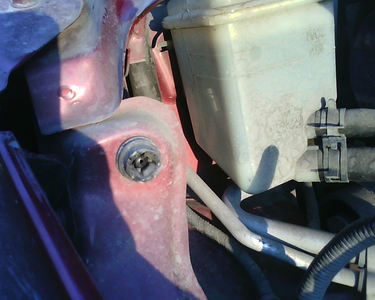

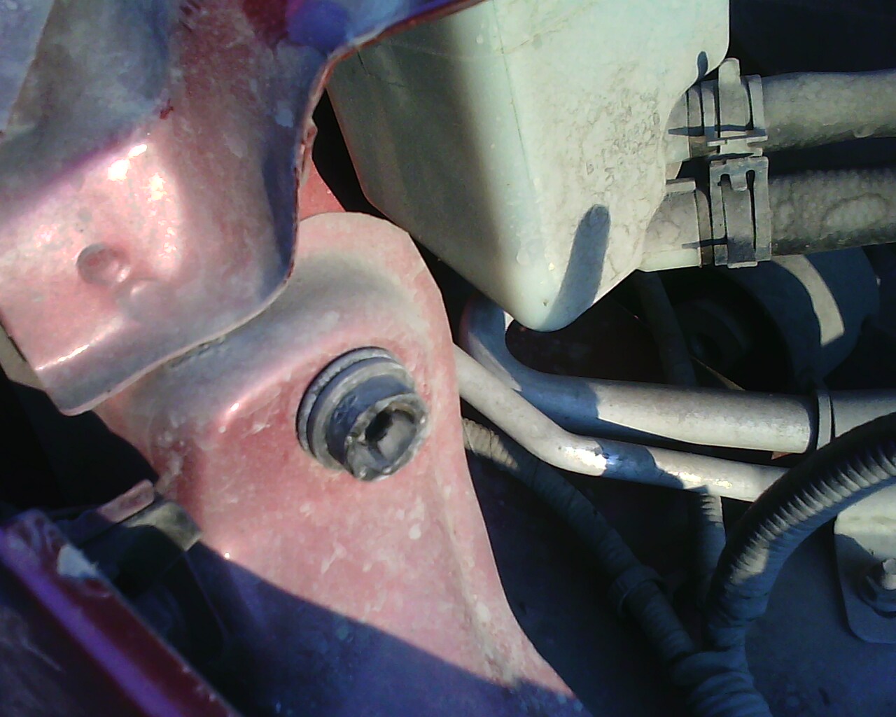

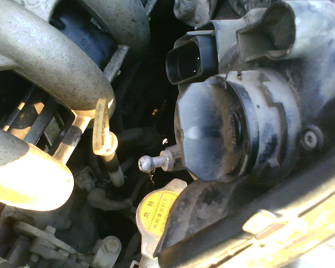

Вот он, тот самый приснопамятный крепеж фары к кузову.
На последнем снимке видно 4 пластиковых губки, в которые защелкивается шарик на штырьке.
