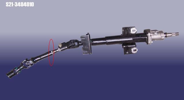

Ну ты не прав у нас в этом такое крепление, что если оно зажато - то там стучать нечему - сам то смотрел?
Оно "У НАС" меньше стучит - если руль опустить до упора.

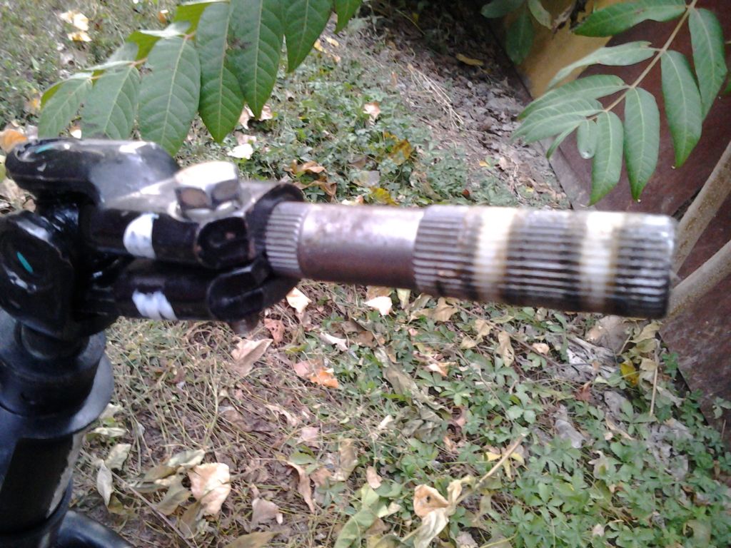

Ну скажи "специалист" - чему тут стучать ?
Фото0066_smoll.jpg [ 205.62 КБ | Просмотров: 2727 ]

Сообщение Re: ГУР, рулевая рейка
Смотри
даже на твоем снимке это видно :moil:
Начни отсюда viewtopic.php?f=29&t=8902&start=300
механизм.JPG [13.31 КБ]
Православный..
Да, вот по этим шлицам муфта и ходит свободно с некими зазорами в целях безопасности в случае лобового удара.
И как раз в этом месте можно надеть шланг и обхватить его двумя хомутами.Таким образом зазоры выбераются эластичностью резины,а мелкое дребезжание устраняется :)
Она там "не ходит" - она там зажата. А у кого ходит - ключ на 10. Я разбирал и думал там поставить резиновый демпер, но там свободного хода еще несколько сантиметров.
В данном случае просто прижимается больше червяк в рулевой рейке и у него меньше свободный ход. А что бы рулевая не стучала, нужно или втулку установить в рулевой рейке (сделал яков12), или шайбу в ней же (по примеру Мыссыка), в том и другом случае уберется свободный ход, который приводит к стуку.
Мне позвонили китайцы и любезно предложили убрать посторонние стуки в рулевой рейке вот таким методом. :( Что скажете?
Вчера. реализовал себе такой причендал.Разрезал вдоль кусок шланга тосольного и стянул двумя хомутами.
Сейчас в стадии тестирования.
