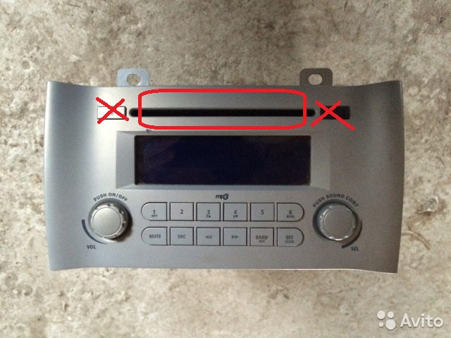

Ага. почитал, прикольно. На фото ниже ваша магнитола?
Вів грудня 06, 2016 17:00
Повідомлень: 1518
Автомобиль: Chery Kimo ГБО
наша ,и сд чейнджера нет (( вариант радио... но вот его хочу оставить, а то как работает юсб или то что сидюк не умеет двд меня расстраивает и ими готов пожертвовать.

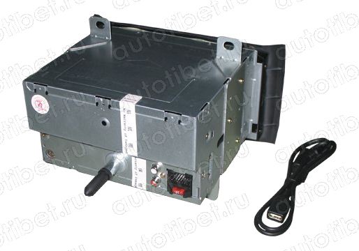

А вот те вот два разъема под тюльпаны это выход или вход?
Вів грудня 06, 2016 17:09
Повідомлень: 1518
саббуфер я так думаю. не вход 100% а вот через усилок или линейный выход хз.
Вів грудня 06, 2016 17:12
Повідомлень: 785
Если вход то вопрос решен. Если выход забейте на них и гуглите вбив в поисковик "Линейный аудио выход в штатной магнитоле" марка машины значение не имеет. Информации КУЧА!!!

впиндюрил правда с косяками :sad:
правда за вторым заходом так как когда первый раз все сделал, и вылизал переднюю панель, потянуло меня отмыть старую краску в ацетоне и я погрузил туда переднюю панель, и о чудо краска отмылась вместе с пластиком и наша панель очень хорошо растворяется в ацетоне. вообщем расстроившись и вооружившись автомобильной шпаклевкой начал восстанавливать переднюю панель так как на ней было огромное множество трещин так как пластик буквально разрывало от ацетона. труднее всего было вставить кнопки так как отверстия поплыли и нужно было работать надфилями.
ну что умеет штуковинка за 4бакса.
Питание через 78L05 что нам подходит так как можно питать от 7 до 20В.
выход стерео во всех режимах. (ато на али в отзывах кто то плакал что моно).
озвучивает режимы, так что можно запрятать плеер во внутрь и вывести например в ящик шнурок с USB рулить пультом ДУ не портя внешний вид иметь норм юсб и блютуз.
имеет выход на кнопки типа на руль можно присоединить если на руле есть.
Играть карту памяти и флешку
