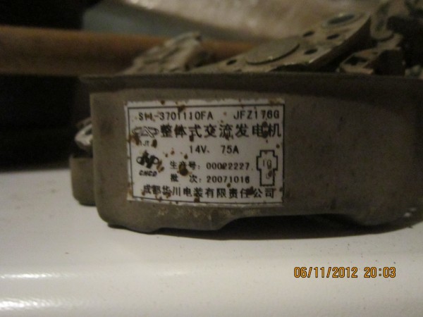

Электрика пока нет, гена дома, решил покрутить гайки.
Маркировка FA.

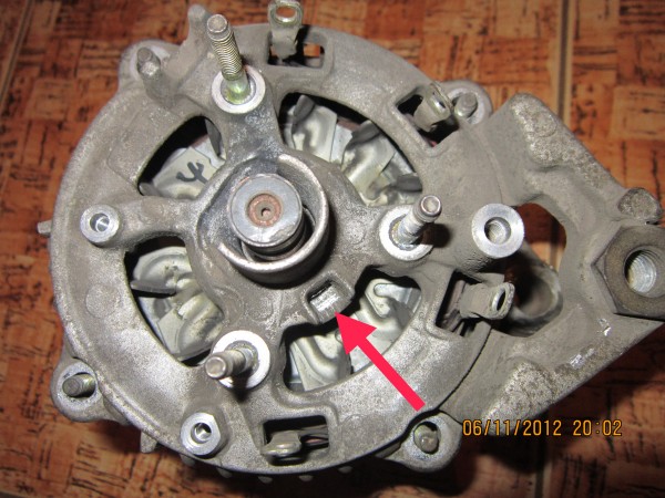

Вложение:
IMG_2603.JPG [ 1.87 МБ | Просмотров: 2018 ]
Что там за фишка? Нажимается плоской отверткой вниз. Какой-нить фиксатор?
Вложение:
IMG_2601.JPG [ 2.64 МБ | Просмотров: 2018 ]
Попробовал развести плоской отверткой. Поддается немного. Плохо что съемника нет.

там не фишка а пружинные шайбы.

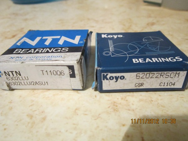

Генератор восстановлен.
Подшипники которые установлены.
