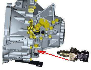

Форумчане,где стоит датчик заднего хода,что то не найти никак...

стебанулся что ли надо мной??? твой "пищащий экран" не "пищит" у меня при включении задней и фонарь не горит,датчик где то на кробке передач

Vitja :D ,конеш за 2,7года я знаю где мой парктроник,ладно проехали,буду рыться.просто прежде чем смотреть проводку (а предохранитель в порядке) нужно датчик найти..

ACTECO,спасибо! датчик найден (как и писал где-то Мыссык прям под воздуханом,ключ на 22),замыкание показало,что он сдох...на нем номер W020945415А 4FV, если по каталогу,то 015301960AA...менять 2 минуты!
