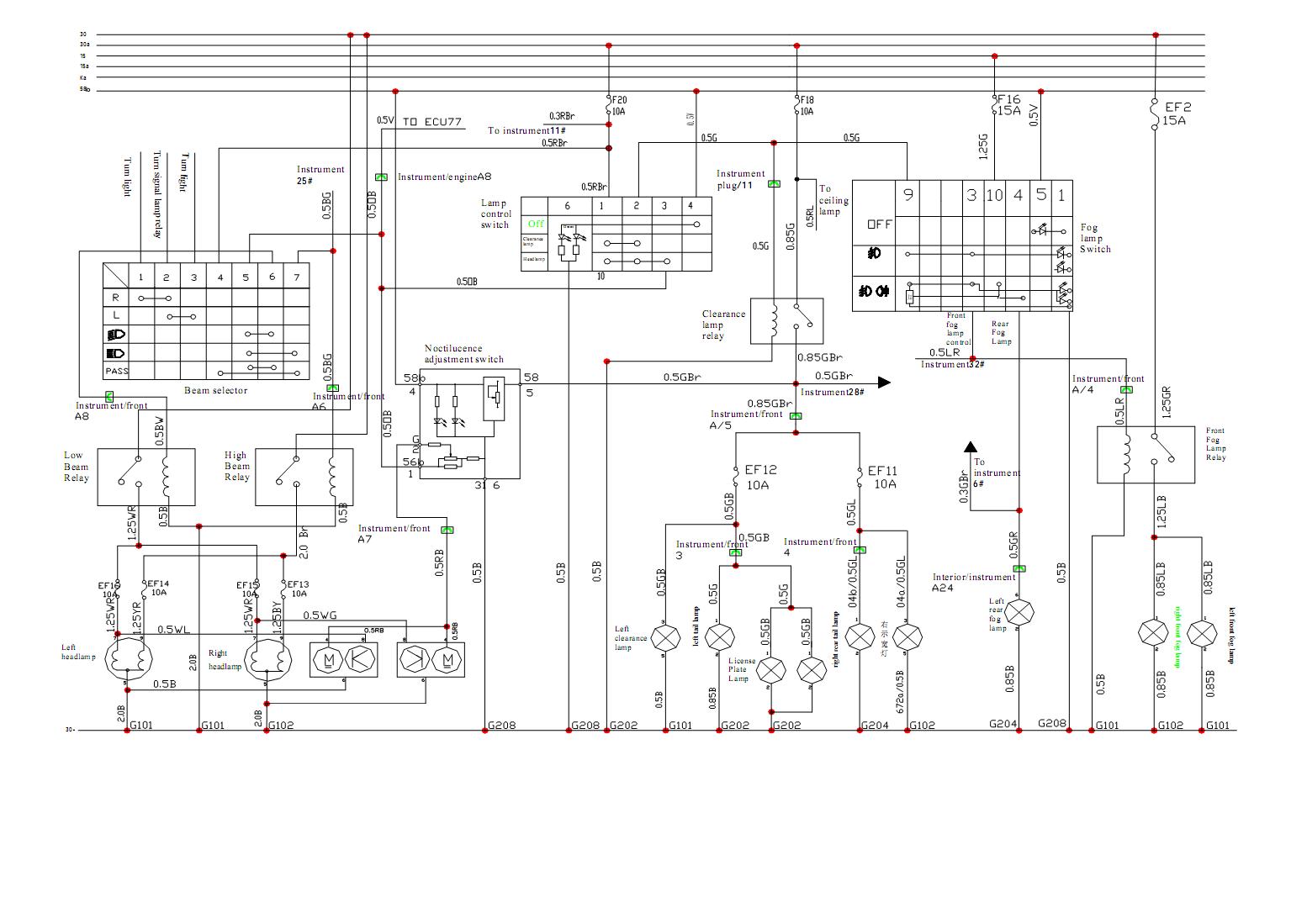

Панаскин написав:
...задняя противотуманка при включении щелкает реле...
то клацает крутилка ,на задний противотуманный фонарь реле нет, тупо напрямую от включателя.
П'ят жовтня 28, 2011 22:27
Повідомлення Re: Фары, лампочки (замена, регулировки)
Ошибаешься уважаемый, на моей при включении заднего ПТФ щелкает под капотом, а вот при включении передних шелкает только в крутилке, но при этом фары не горят, а задний фонарь загорается.
Суб жовтня 29, 2011 6:14
Успехов в поиске призрачного реле.
Юра, в твоей машине оно может быть в одном случае - если обожравшись саке, узкоглазый сапиенс подключил задний ПТФ через реле, предназначенное для передних ПТФ, а передние ПТФ напрямую. (Тогда понятно, почему не работают).
Подтверждение:
* ни в одном мануале нигде нет упоминания о реле заднего ПТФ
* личный опыт (разобрать- изучить-собрать)
Суб жовтня 29, 2011 11:08
Сегодня Полез под капот кимо, нашел то реле, поменял местами с другим, и обнаружил, что фары ПТФ загорелись. И при этом начало щелкать под капотом, по этому приношу свои извинения Вам. Очень благодарен отозвавшимся на мою проблему. Свет в ПТФ появился, а релюшка оказалась негодной, втулил в место другой, -значит , что-то не будет работать? Без обид КИМОВОДЫ! по мееханике разобраться кое где могу, а вот в электрике ПАС! Однозначно, если бы не форум жахал бы мозги мастерам, а не Вам!
Суб жовтня 29, 2011 21:57
В самом деле, нету релюшки на задний противотуманный фонарь.
Видимо китайцы считают, что лампа в 21 Вт. контакты выключателя напрягать не будет.
Пон жовтня 31, 2011 8:35
Китайцы с безопасностью протупили.
По стандартам положено отдельное реле на каждую фару.
Только туманки допускается вешать обе на одно реле.
Т.е. должно быть 5 релюх, две ближнего, две дальнего и одно туманок.
А так крякнет в дороге реле ближнего и останешься вообще без света.
Было бы сделано нормально, одна фара бы осталась.
