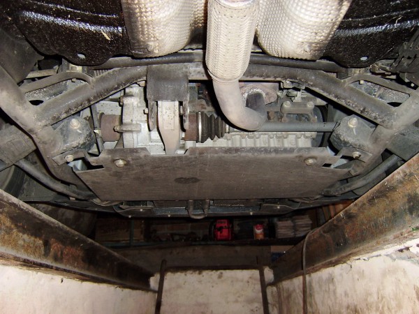

Заметил, что снимать генератор намного быстрее, чем установить обратно. Снимал быстро и ставил сам заметно дольше, благо с использованием ямы гаража. ОЧЕНЬ удобная вещь, наличие "ямы". Поэтому, не знаю как удобно снимать гену сняв только колесо, без ямы.... Рекомендую использовать яму или подъемник! Гена легко снимается и вынимается наружу, даже не снимая защиту двигателя.
А она (защита) у Кимо не маленькая. ;)
Ремень гены натянул примерно "на глаз", как по меткам был, по-старому. Пока наблюдаю как работать будет.
