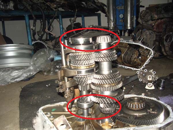

Я так понял ,что за эти подшипники разговор ведется.
