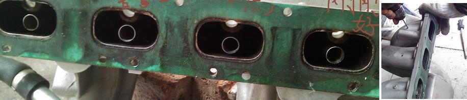

Панаскин писал(а):
А что ЭТО?
сопло вставляется во впускной коллектор, chery A3 расход топлива стал 8,1л
информация с китайского сайта

Клубная карта №: 666
Сообщение Re: Другие вопросы возникшие в процессе эксплуатации
Помоему это полная хрень.
Во первых - щели между трубками засруЦа быстро.(посмотрите фото)
Во вторых - прошейти МОЗГИ. Получите 1-1,5 литра экономии, и даже при включином кондее машина будит машиной!
Но у меня ЕВРО 3, две ЛЯМБЫ!
полировочка----- поможет!
mikhadze писал(а):
та не. не распорка... полировочка))
зы: я ж про впускной, если кто не понял
Я думаю там не полировка а хромирование, хотя могу ошибаться. Полировка быстро тускнеет, окись метала еще не отменяли :no: Но смотрится бомбически ;)

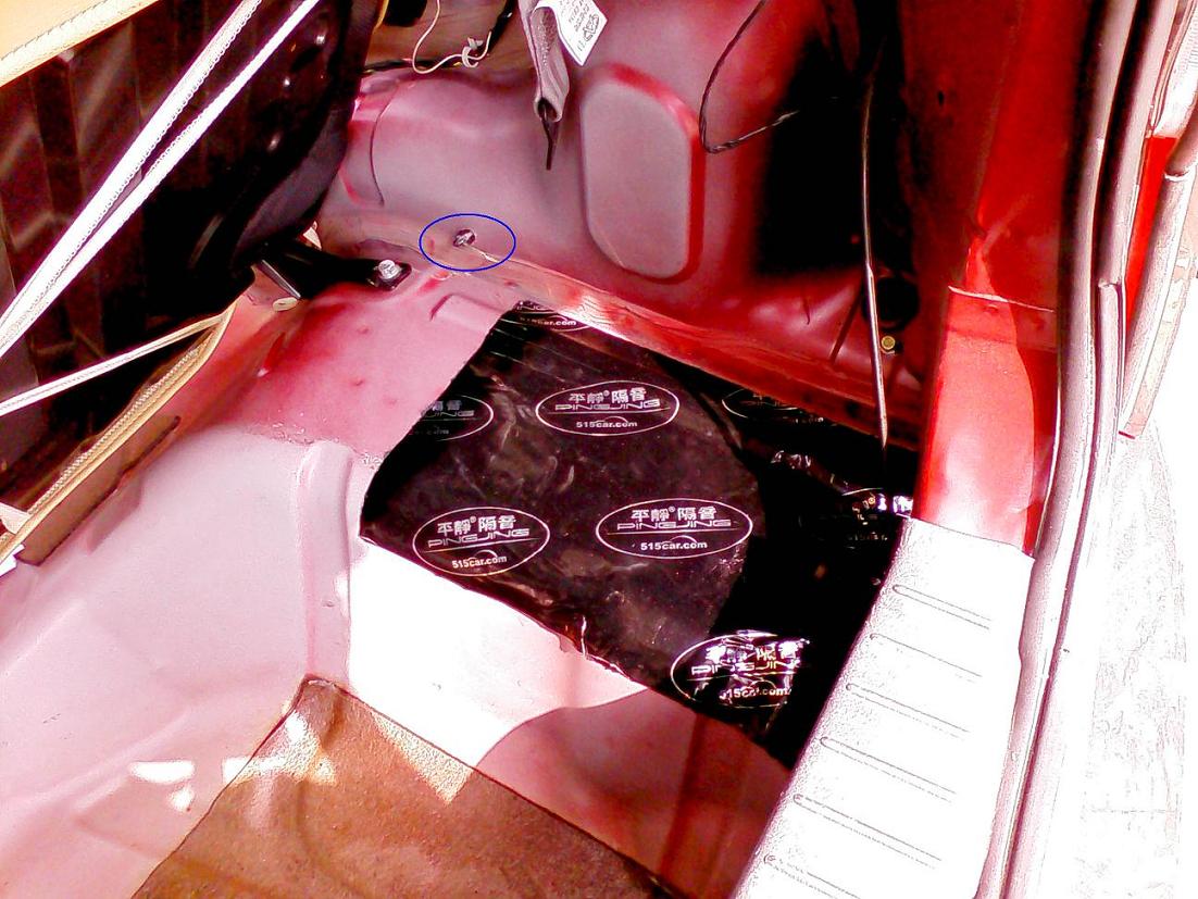

попадание воды в багажник через саморезы арок задних колес.
25887752-CAM_0057-embed.jpg [ 146.79 КБ | Просмотров: 1566 ]
Ну наконец то! Спасибочки, теперь не надо будет эту воду вычерпывать. Только что делать то? Просто замазать чем то?
Герметиком замазать, желательно выкрутить и посадить на герметик.
