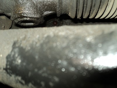

Начал потеть шланг высокого давления гура - есть ли варианты кроме замены ? Типа герметизаторов ?
Зображення aa3067ke
Сер жовтня 15, 2014 7:50 ICQ

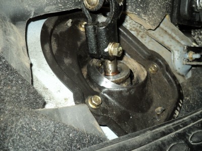

как поменять рулевой рейки сальник и его размеры кто нить подскажет и от какой машины? Сифонит масло из под рулевого вала. Разбух пыльник(вона он какой) и при наезде или в лужу или сугроб влага стремится в салон . Никито не пробывал сальник рулевого вала менять на месте? Возможно ли это? Или это фантастика? Спасибо всем за советы.
Суб грудня 27, 2014 18:45
