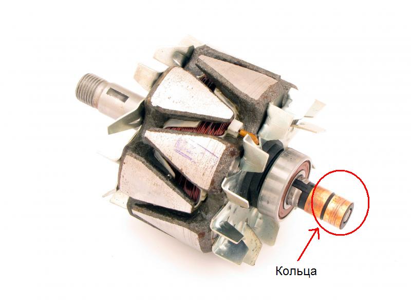

Сегодня после сборки генератора на место искривился ротор а точнее кольца. Что можно сделать или от чего подходит?

У меня было.
Токарь выровнял вал и проточил кольца, пока все работает.

Практика показывает, чтобы ушатать кольца до состояния эллипсообразности, генер должен проходить далеко за 100 ткм.
Кривые кольца ничем собственно не грозят.
Единственная возможная проблема, на оборотах 4-5 тыс. об/мин. пружины могут не успевать прижимать щетки обратно к кольцам, загорится лампа на приборке и генер зарядку давать не будет.
Я налетал на такую проблему когда то. Как газанешь до 5000 об/мин, так зарядки нету. Долго допереть не мог, в чем проблема.

Motto написав:
Может у китайцев какой то спецметалл... :)
А от кривых колец щетки быстрей не сотрутся?
