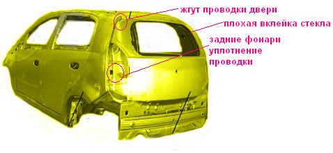

Два дня машина стояла под проливными дождями на стоянке. Сегодня утром еду - торможу на светофоре и из под задних сидений вода в салон нехилым потоком. Залило все под передними сидениями и ЭБУ в том числе. Давай разбираться. Короче говоря вода из ниши под запаску - было ее там до самого верха. Наблюдаю ее там уже второй раз. Первый раз было совсем немного, а это просто - жуть. я уже спрашивал когда то , но реально не могу найти откуда натекло. Решетка в багажнике стоит с резинкой (решетка через которую избыточный воздух из салона уходит). через нее ну никак не могло натечь, она по идеи в одну сторону работает за счет резинки. Подскажите кто сталкивался с подобным где искать...

могу подсказать ток эксперементальный метод! снять задние сиденья вытащить все из багажкки, закрыть машину и попросить чтоб ктото лил воду на крышу и смотреть смотреть смотреть!!!
подозреваю гдето в раене задней двери уплотнитель неплотно прилягает!а вода с крыши под задний спойлер и в салон!

В чьем-то бортовике было. Сквозной саморез с арки заднего колеса пропускает воду в салон (видно, если поднять сиденье). А дальше вода стекает в нишу запаски.
S12-BCS копия.jpg [ 26.79 КБ | Просмотров: 1564 ]
Опыт растет прямо пропорционально выведенному из строя оборудования.Изображение

есть еще резинки регулировки прилегания двери багажника(к слову сказать подобные есть и под капотом) их 2 резьба на них спиралеобразная попробуй ними подрегулировать!
Сб июл 09, 2011 12:00
Сообщения: 2508
Откуда: Нижний тагил, Россия
Сообщение Re: Другие вопросы возникшие в процессе эксплуатации
Крутил я эти резинки в багажнике.
Единственное верное их положение это когда они выкручены до максимума.
За максимум считать положение резинок, когда багажник перестает захлопываться с высоты 10 см.
После этого вкрутить их полоборота обратно и будет в самый раз.
Иначе дверь багажника будет брякать на кочках и разбивать замок.
