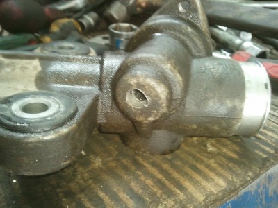

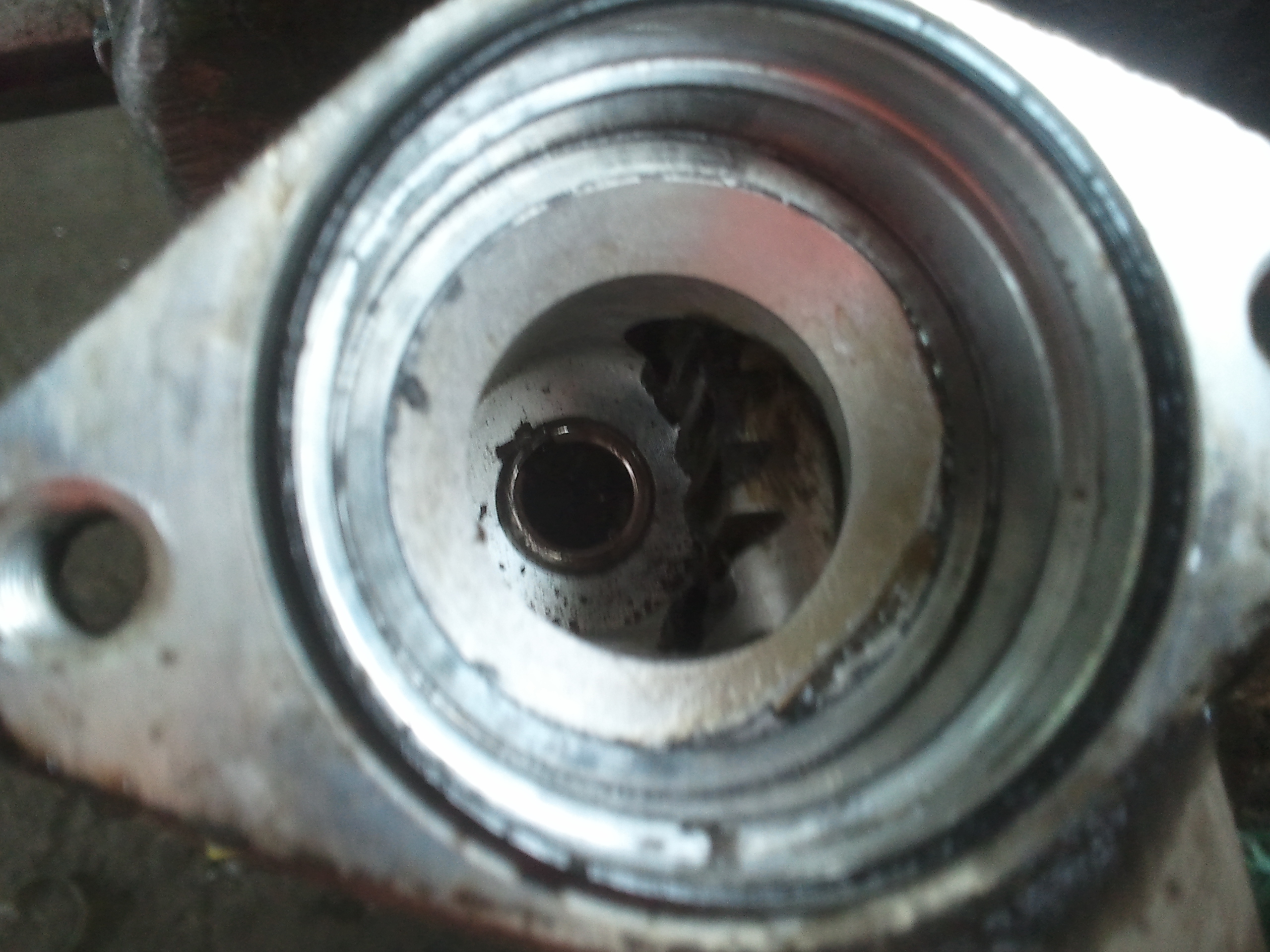

Отвечаю на свой вопрос по поводу треска. Сегодня сняли рейку. Рассыпался нижний подшипник. Смазки вообще нет. Чтобы выбить его пришлось просверлить дырку в корпусе с другой стороны. Затем заклеить холодной сваркой. :D И то очень туго вышла, точнее была выбита наружная обойма. После ремонта руль не узнать. ну очень лёгкий. Размеры нижнего подшипника, может кому пригодится : вешний радиус - 14 мм; внутренний - 10 мм; высота - 12 мм. Подшипник игольчатый.

VPK написав:
Подшипник выбивается стержнем на 10 мм и пластилином или хозяйственным мылом . Наталкиваем в подшипник , вставляем стержень , ставим корпусом на дубовую колодку и бьём по стержню . Обычно мыло влазит между подшипником и корпусом и выдавливает подшипник.
