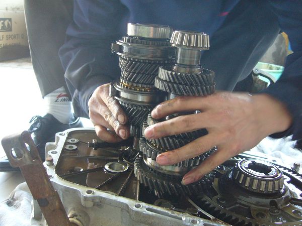

яков12 написав:
Что с коробкой-то вообще?
Привет всем!!! Спасибо за посильную помощь всем кто принял участие! Коробку отремонтировали в сервисе - почти развалился подшипник первичного вала (как мне сказали) - осталось 3 шарика. Подошёл без проблем наш 205 подшипник. Весь ремонт обошёлся в 11 000 рублей. В сервисах по китайцам мне тоже предлагали новую коробку - по цене точно не сказали во что обойдёться, только намекнули что они недавно меняли на Джилли новую за 60 000 руб. вместе с заменой!!! Так что я ещё дёшево отделался!
