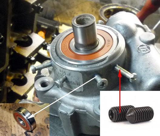

Разбирал на кимо на днях , подшипник и сальник завальцованы в корпусе , шкив на трёх болтах прикручен , его снял , а дальше мой не большой сьёмник не взял , встречал на форумах , что стоят на кимо и джаги немного другие , там кольцо , а не завальцовка , его можно извлечь и вытащить из корпуса подшипник и сальник . На одном форуме встречал , что развальцовку просто обломили и подшипник вышел , но как они его зафиксировали после - не написали .
Нужно поиском по форумам искать , гугле-картинки тоже в помощь , в теме по гуру в этой ветке и в джаги тоже отписывались о разборке со ссылками , поэтому нужно искать , за вас это никто делать не будет.
Кстати , а почему подшипник и сальник менять решили ? В 99% случаев течёт датчик на гуре , а не сальник .

Предыстория... В сентябре давольно таки сильно потек датчик и почти все масло ушло из бочка. Датчик заменил на выточенный латунный болт и заменил полностью масло на это Зображення с вывешиванием передних колес, отсоединением шланга обратки, помывкой бочка и прокачкой. И все было хорошо и лишних звуков от гура не было. И вот в феврале, я начал замечать монотонный звук (гул) из под капота. Прослушкой(палочкой) вычислил что это насос гура. Гудит постоянно с одинаковой тональностью не зависимо от вращения руля. если скинуть ремень, то не гудит)) На данный момент гул давольно таки сильный(заглушает работу двигателя). Масло залито по максимальную отметку. С сентября не уходит, не бурлит и не пенится.
Сер травня 11, 2016 10:18
Повідомлень: 70
Звідки: Житомир
может замена масла атф декстрон 3 поможет убрать гул?
Я залил вчера не дорогое минеральное , прокачал - всё нормально было , а сегодня появился гул при вывороте руля ( не до конца , просто резкий заход в поворот заставил гур издать гул ) , вот тоже думаю может масло взять подороже или всё-же воздух ещё в системе есть . Купил хомуты на шланг к насосу , думаю может воздук тудой сосёт , т.к. заводской хомут слабо обжимает и шланг легко вращается на штуцере .
А всё началось с желания устранить течь и заменить сальник и подшипник , но я их так и не сменил , позже уже обнаружил , что датчик не держит ( компрессором дал ему 8 атмосфер и увидел масло на клемме снаружи датчика ). Старался собирать как и было до разбора , все пластинки вложил как и стояли до разборки .
Кстати масло я собирал в обрезанную бутылку из-под воды , сняв шланг со штуцера и вставив его в бутылку , а в штуцер подавал воздух , он вытолкал всё старое масло из бачка и системы .
