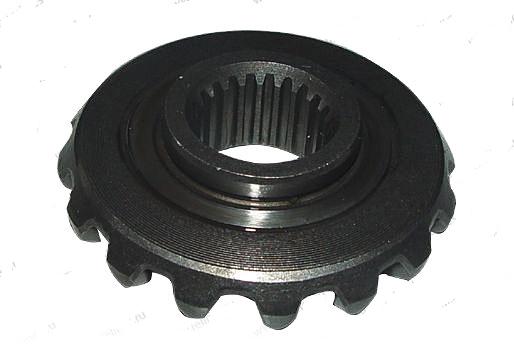

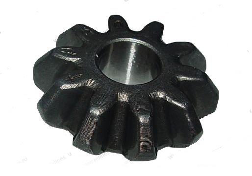

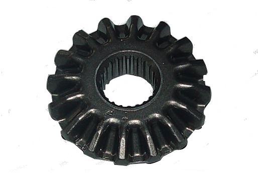

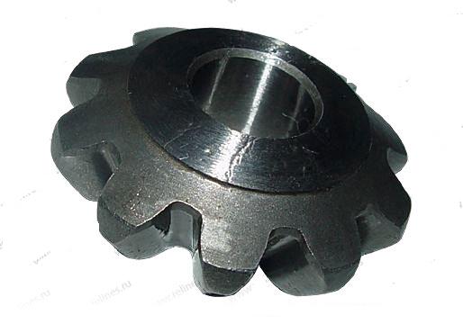

Подскажите кто сталкивался: какая форма зуба на сателлитах дифференциала? Может у кого фотки есть?
Гудевшую коробку "раскидали" с подшипниками не оч все хорошо, но и не так уж плохо. Их под замену. Механику еще не понравилось, что у сателлитов дифференциала зубья округлой формы - он не сталкивался с такими коробками, поэтому не знает норма это или нет. Может это норма для наших машинок?

Александр C написав:
Вів жовтня 07, 2014 22:43
Повідомлення Re: Вопросы по коробке передач
Спасибо!
