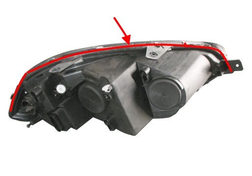

Сильно потеет передняя левая фара. Каждый раз после мойки и дождя. Раньше успевала высохнуть между мойками, сейчас уже вообще не высыхает и капли влаги крупные. Что делать?
Бортовой журнал
Сер жовтня 03, 2012 20:17 ICQ
Повідомлення Re: Фары, лампочки (замена, регулировки)
Сними и места примыкания корпуса и "стекла" пройди прозрачным силиконом. Лучше НЕЙТРАЛЬНЫМ, а не санитарным. Резинку- уплотнитель можно завернуть или снять.
