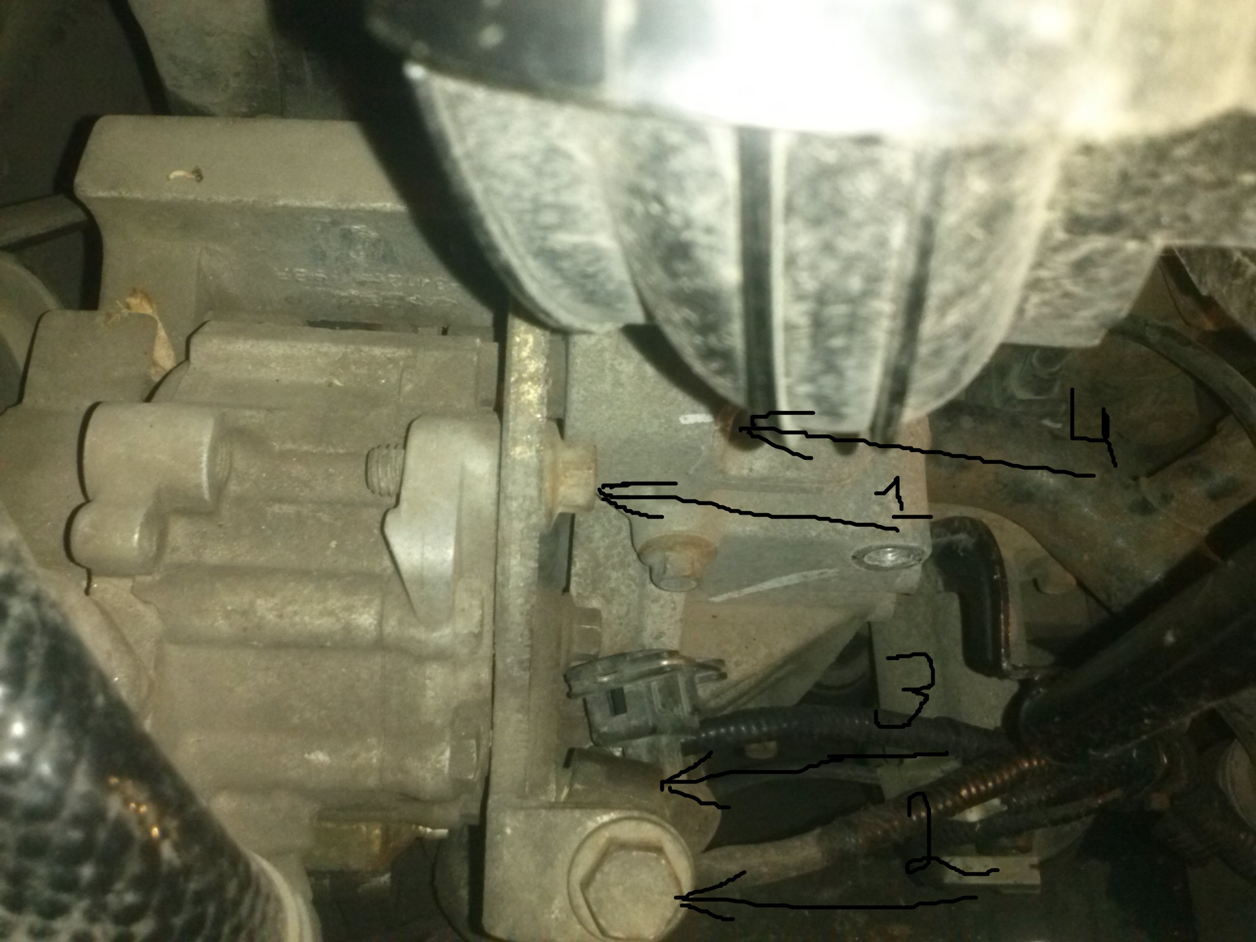

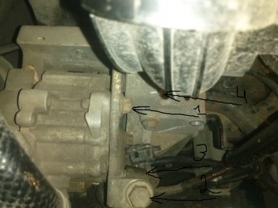

Признаюсь честно, я затупил. :)
Хотел подтянуть ремент ГУР -кондея и увидел вот это.
Подскажите, что нужно откручичать и что крутить.
Что то моя смекалка буксанула.
Если бы я разобрал это чудо китайской мысли, я бы понял.
То , что на переднем плане регулировочный болт это я понял.
Концами он закреплен в скобах. В этих скобах резьбы нет, он просто вставлен? Или есть?
Контрящий болт здесь где? Который сверху или снизу?
Принцип действия этого китайского чудо устройсва какой?
Сер липня 20, 2016 23:22
Повідомлень: 454
Звідки: г.Прилуки
Повідомлення Re: ГУР, рулевая рейка
1.отпускаешь этот болтик (ключик вроде на 10)
2. этим подтягиваешь ремень (ключик на 13, или головкой с длинным воротком)
3. это хрень где резьба куда болт вкручивается и натягивает ремень,
а в низу болт входит в ухо , там он просто держится что бы ровно всё было :) и резьбы там нету.
Спасибо.
А нижний болт ввернутый в гур он зачем? Его ослаблять не нужно?
И все таки принцип я не понял.
Когда крутим по часовой стрелке болт номер два, он по резьбе подтягивает к себе детадь номер три.
А та сама, в свою очередь, прикручена через скобу к кронштейну крепления гур нижним болтом.
Или натягивать крутя болт два против часовой стрелки? Так так смысла вроде нет.
болт номер 1 на да открутить, но не полностью (ослабить крепление ) и кстате если мне память не изменяет там ещё 1 болт крепит ГУР его плохо видно (щя у меня машина просто на Установке ГБО , не могу сфоткать и показать) , их просто попустиш и потом болтом 2 можно будет натянуть легко ремень.
болт номер 2 крутить за часовой то исть закручивать ,он будет давать натяжение ремня.
если болт номер 2 будешь крутить против часовой стрелки ,ты будешь ослаблять натяжку,
Возми сам попробуй методов: "Научного ТЫка"
Чет липня 21, 2016 9:57
Повідомлень: 454
Звідки: г.Прилуки

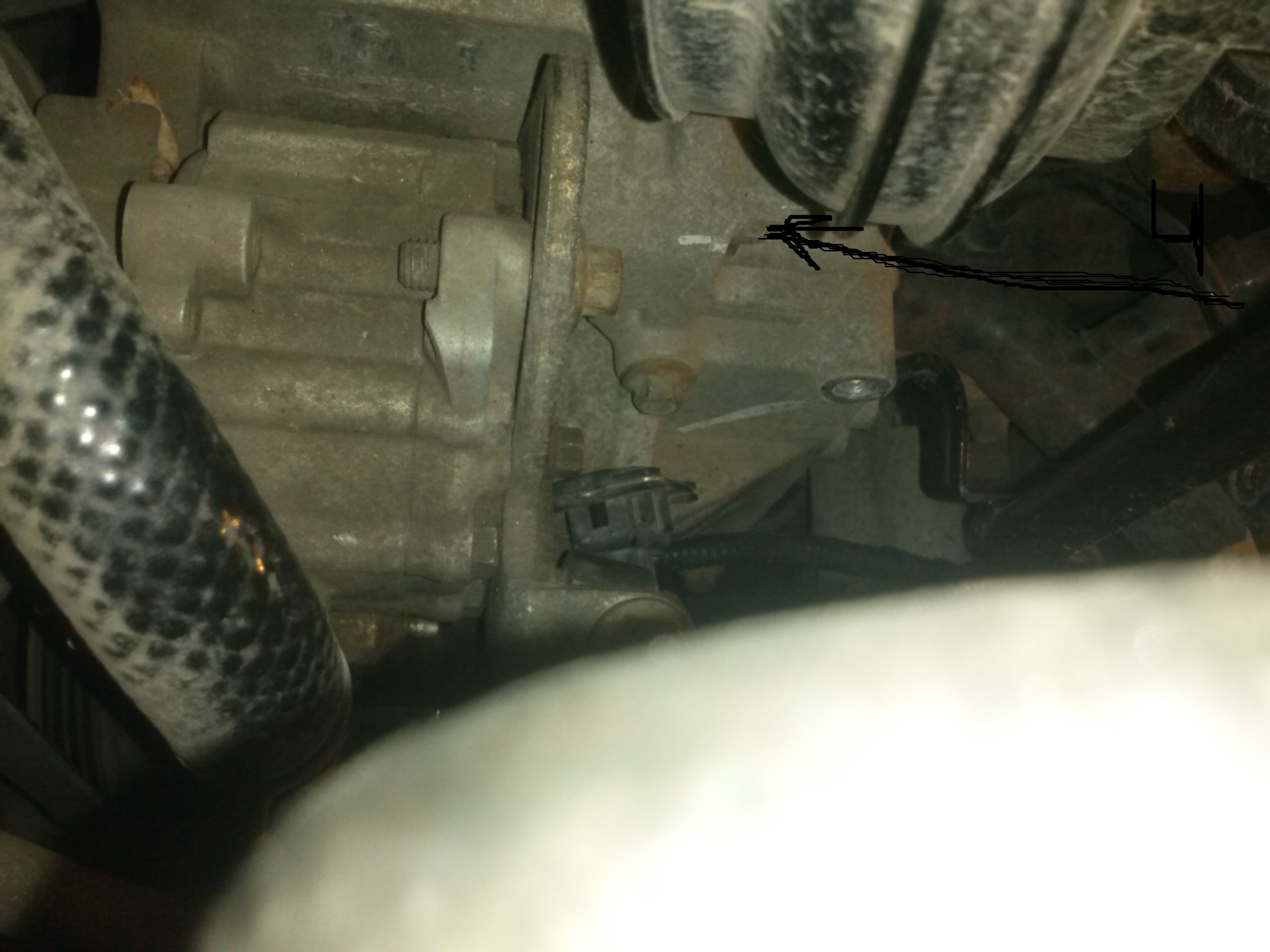

под номером 4 етот болт тоже надо не много отпустить, потому как он держит генератор ето его крепление

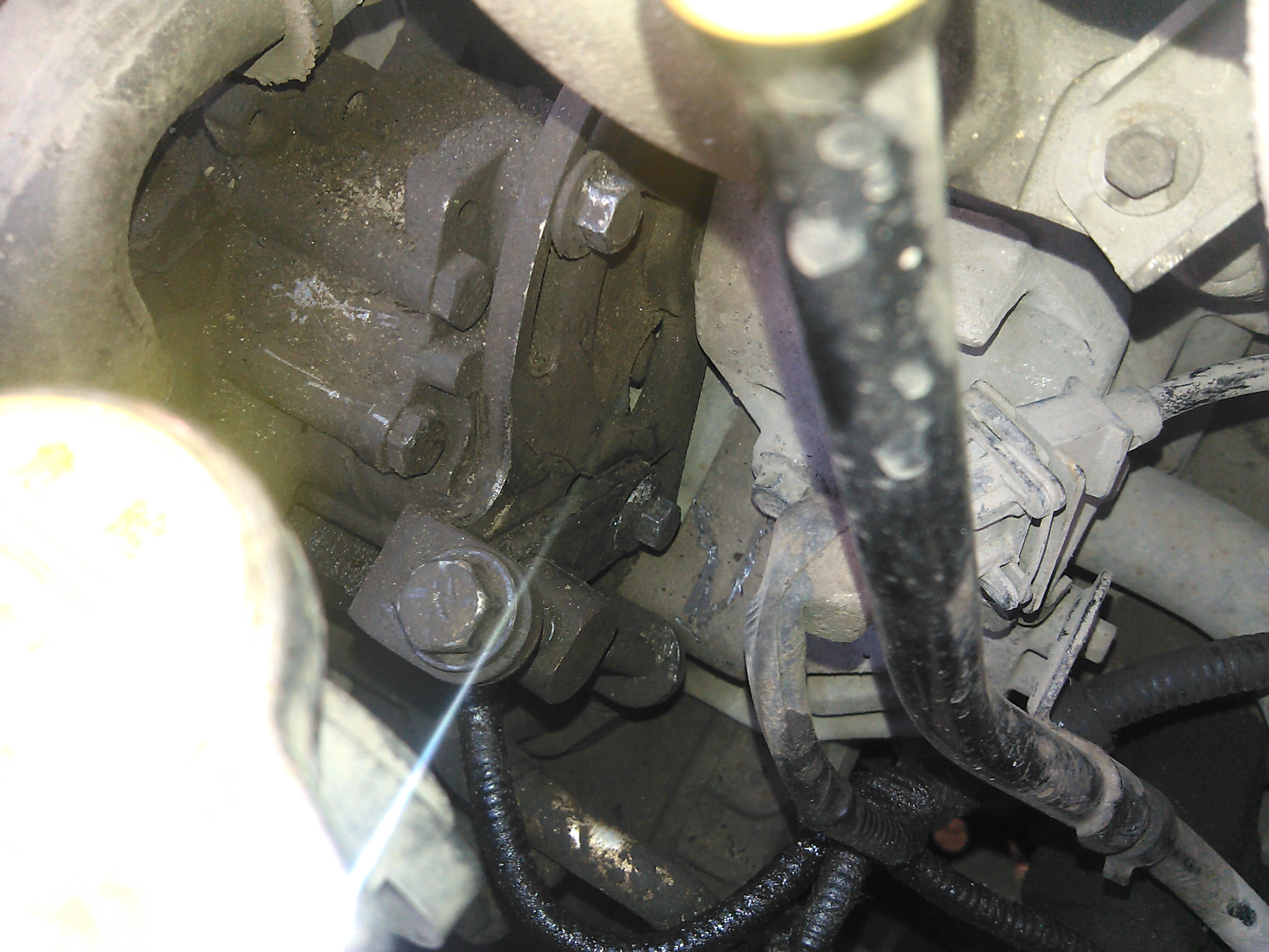

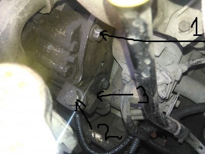

Как я давно уже понял, сам себе не поможешь, никто тебе не поможет. :)
Разобрал я сегодня эту систему.
Итак, предлагаю прослушать подробный курс по натяжению ремня ГУР-кондея.
Смотрим фото.
Поехали.
1) Ослабляем болт номер 1 на фото. У него шляпка под ключ на 10.
2) Прямо вертикально под ним видим еще один точно такой же болт, на фото цифрами не обозначен. Его ослабляем тоже. Без этого регулировочный болт будет прост выкручиваться из кроншейна. Больше ничего откручивать не нужно.
3) Регулировочным болтом номер 2, который под ключ на 13, подтягиваем ремень. Крутим его по часовой стрелке, гидрач идет вверх, ремень натягивается. И наоборот.
4) Затягиваем обратно оба ослабленных болта ключом на 10.
5) Все.
