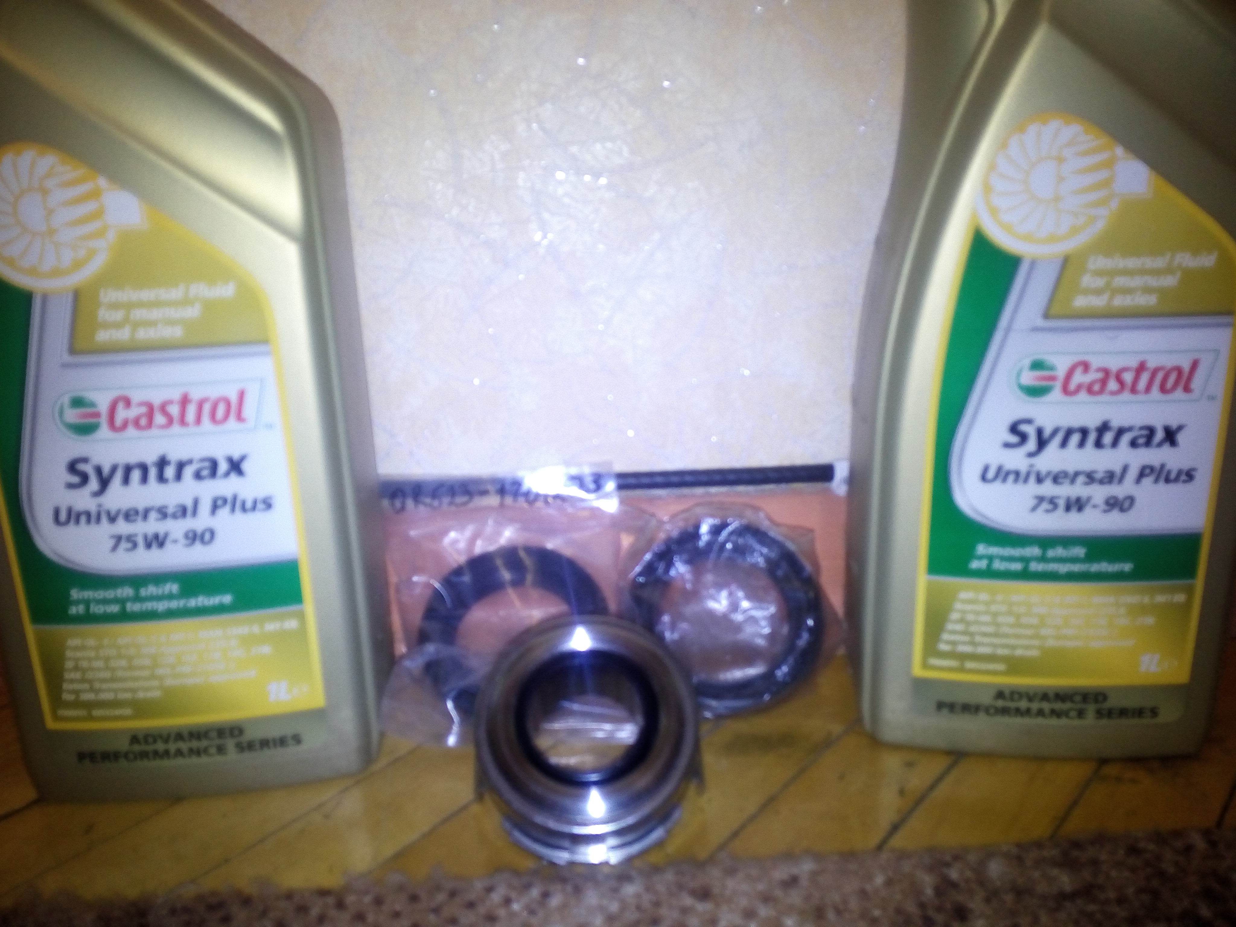

вот сегодня прикупил расходники:
сальник полуоси - 2 шт
масло - 2 л
подшипник выжимной - шт
дой Бог что бы все прошло пучком....

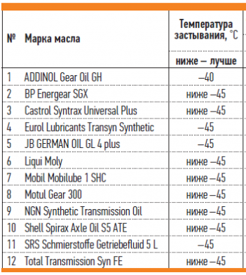

Почему Кастрол?
У него температура замерзания всего минус 30-31 градус, в морозы могут быть проблемы.
У Шелл, к примеру, температура замерзания минус 41 градус.

вот
действительно по всем показателям не самое лучшее масло, но и не говно. взял кастрол т.к. нашел за подходящую цену. 350грн за два литра

Правильно все взял. Шелл гауно! Motto, без обид, но Шелл не дотягивает до Кастрола на несколько пунктов. Объяснять долго и ленно. :-P
Кастрол сейчас золотая серединка по "цена-качество". А вна сейчас не до шика.

Я в Пассат, в коробку лил Кастрол ТАФ-Х, которое сейчас называется Синтракс.
Оно реально не фонтан в минус 30 и ниже.
В минус 35, после запуска двизжка, я выжатое сцепление тихонько отпускал и машина норовила тронуться с места на нейтралке.
Для Украины неактуально, нет у вас таких суровых зим.

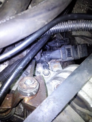

На двух коробках (моя и купленная) обломаны датчики задней передачи. Соответственно нужен датчик или хотя бы его каталожный номер.

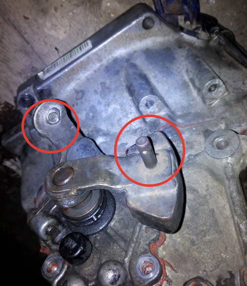

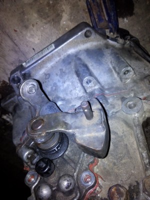

Не переставал ещё. В процессе. По темнело продолжим завтра. Столкнулись с проблемой, на моей коробке шпилька на которую надевается один из тросов находится на площадке с каким-то обвесом и вся эта планка ровная. А на второй коробке эта планка загнута вверх и получается трос не ровно горизонтально а под углом вверх
Сб фев 28, 2015 19:23
Зарегистрирован: Пт окт 01, 2010 21:06
Сообщения: 974
Откуда: Киев, Сырец
Сообщение Re: Вопросы по коробке передач
разность тяг на коробках
Комментарий к файлу: это моя коробка, тут прямая тяга

Комментарий к файлу: это купленная коробка, тут выгнута тяга
2015-02-28 18-51-36.JPG [ 1.81 МБ | Просмотров: 3865 ]
Комментарий к файлу: трос вниз уходит, т.е. не горизонтально
2015-02-28 18-51-46.JPG [ 1.84 МБ | Просмотров: 3865 ]

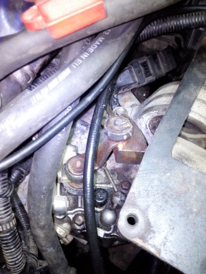

на коробке есть две шпильки на которые одеваются тросы переключения передач
за какие передачи отвечает одна и вторая шпильки?
немного тяжело включается 5 передача, может тросами как то регулировать? сами регулировали тросы, т.к. не доставали на "новой" коробке до места посадки на шпильки, 1,2,4,задняя - идеально. 3 - нормально но чувствуется что не так как остальные, 5-с усилием
123.png [ 468.88 КБ | Просмотров: 3823 ]

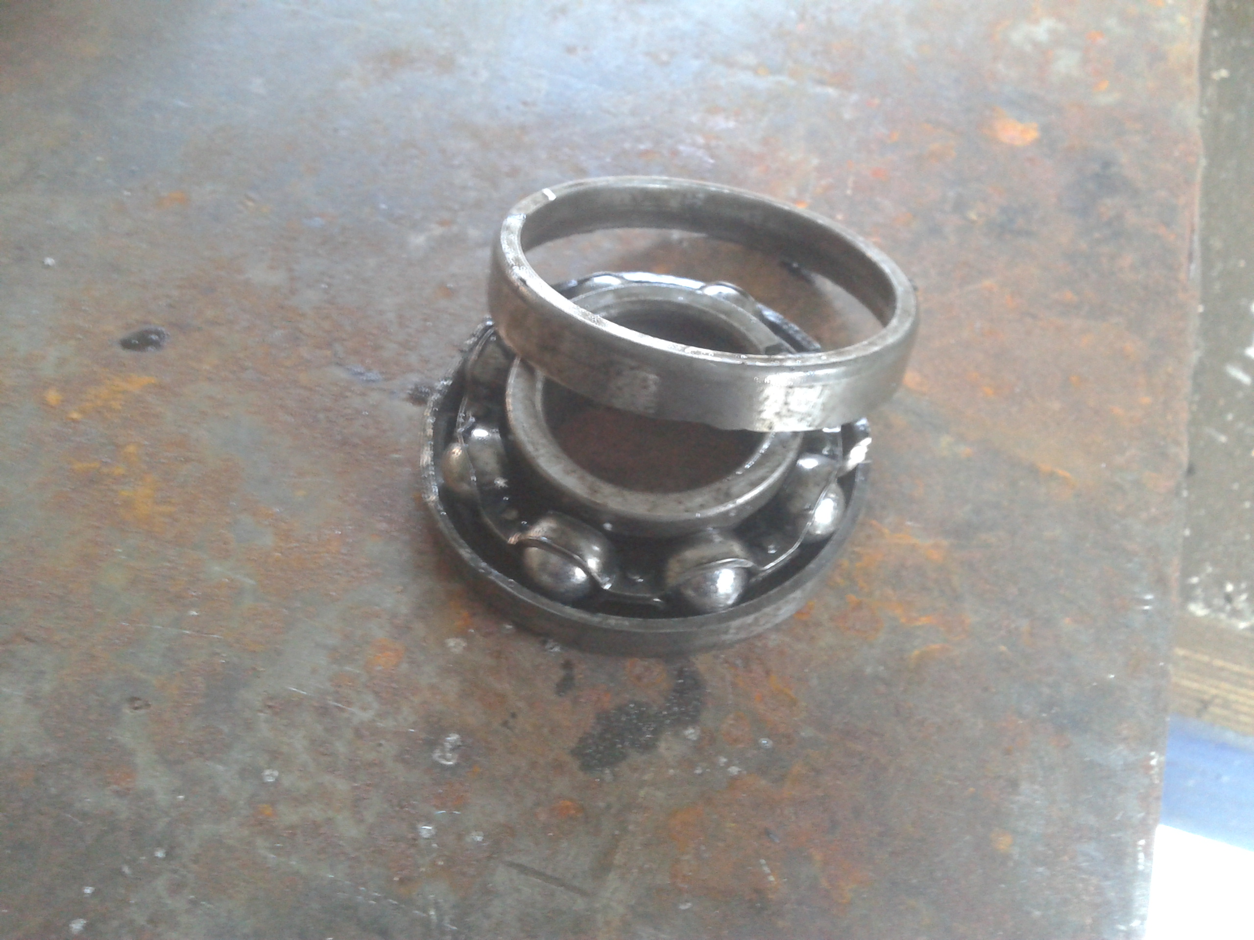

Потеплело, и решил заняться КПП - появился гул и погнало масло из трансмиссии.
Процедура снятия коробки - гемор ещё тот....
При вскрытии обнаружил разрушение переднего подшипника и повреждение сальника первичного вала.
Нормальная ситуация , но есть одно НО - как разрушился подшипник!
Вложение:
Комментарий к файлу: ПОДШИПНИК 205 (6205) ОТКРЫТЫЙ
2015-03-16 16.59.05.jpg [ 1.15 МБ | Просмотров: 3714 ]
Внешняя обойма раскололась на два кольца ( я такого никогда не видел!!!), сепаратор целый, на шариках и внутренней обойме "шагрень" от мелких осколков лопнувшей обоймы.

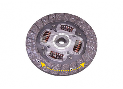

Забыл написать отзыв о продукции PROPER.
Снимал, разбирал МКПП. По умолчанию корзина и диск сцепы тоже снимаются (иначе коробку не опустить из моторного отсека без снятия подрамника)
При осмотре диска сцепления обнаружил радиальный люфт обеих (обоих) ??? - ДВУХ накладок - прослабли и просто гуляли заклёпки...
Вложение:
Комментарий к файлу: ДИСК СЦЕПЛЕНИЯ ИМЕНИ ЛЫСОГО ЧУВАКА
S21-1601030_2.png [ 148.3 КБ | Просмотров: 3683 ]
Износ накладок незначительный.
Менялся диск 30 ткм назад...
Выживший мальчик Валера 56+
