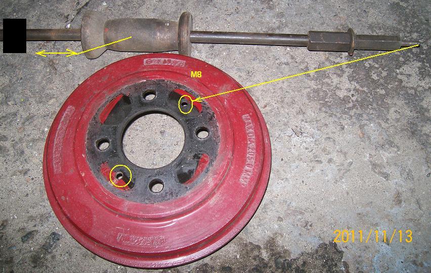

Не открутив, а закручивая болты в указанные на фото отверстия снимаем крышку барабана (если надо раскрыть барабан). Но сразу скажу - это может и не получиться...там такое ГЭ может быть, что без молотка, мата и поломки чего-нибудь внутри не обойтись...я бы советовал это в первый раз сделать на СТО если не получиться с первого раза самому снять.

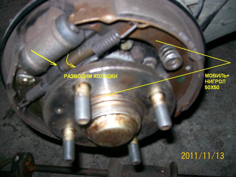

берешь зубульце, вставляешь острым краем в щель между барабаном и ступицей и молоточком по тупому краю аккуратненько постукиваешь, когда начинает отходить - также постукиваешь с противоположной стороны барабана.
у меня так получилось, когда колодки после дождя приржавели.

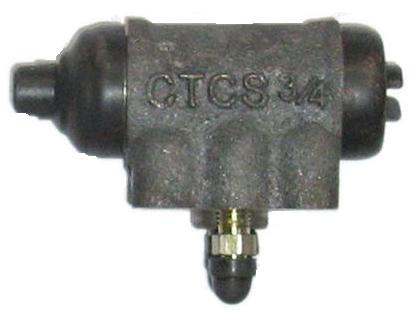

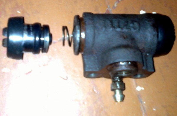

Повідомлення Re: Тормоза, колодки, барабаны

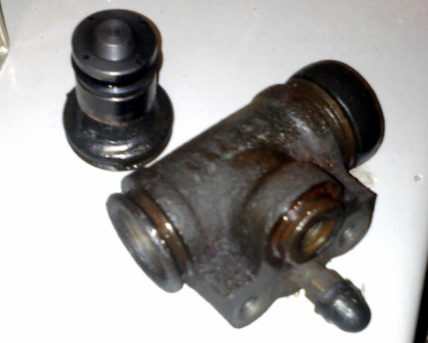

нужно фото внутренностей цилиндра
закралось сомнение, что они саморегулирующие.
Суб листопада 12, 2011 14:55
Есть пружинка между поршеньками
Нед листопада 13, 2011 12:42
voinn огромное спасибо
поршень без резинок можешь сфоткать?

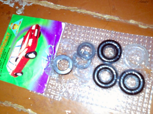

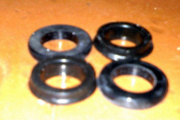

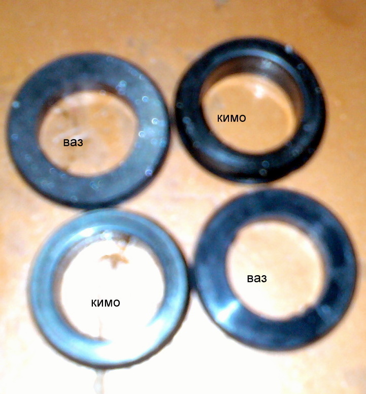

Интересно - ремкомплект от ваза диаметром 20.64 подойдет или нет?
Нед листопада 13, 2011 14:30
Резинки подходят.
flyer написав:
Не советую зубильцем туда лезть. Металл барабана хрупкий...
Пон листопада 14, 2011 12:12
тормозной барабан снимал приспособой для полуосей ваз
диаметр тормозного цилиндра 19мм
дедушка юра написав:
Мыссык написав:
Резинки подходят.
20мм в 19мм туговато будет
манжеты 19мм стоят в главном тормозном цилиндре ваз 2101-2107
Или заз 968 задние, но нужно знать внутренний диаметр оригинала.
когда потекут, воткну все потроха от заз 968, диаметры равны и плюс саморегулирующиеся
наш автомат подвода колодок г,,,,,о пока руками не подведешь педаль в полу
все промазал теперь барабан можно снимать руками.
ACTECO написав:
Да дырки...фотки давние(около года)...манжеты от ваза ставил
...впихиваются(поршни в цылиндр) туговато, но руками... и держат нормально.
