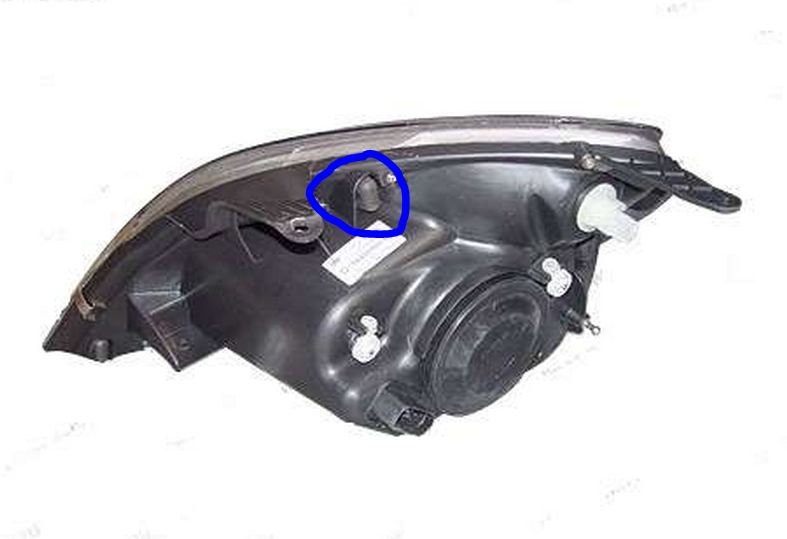

Какие мысли? Есть ли у Ким на фарах клапаны для вентиляции, кто видел? Или мне опять пионэрскую пилотку на себя пялить?

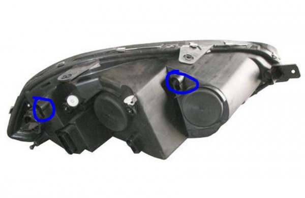

Может это (на фото)? Они должны быть в верхней части фар. На Тигго точно есть по 1 вентиляционному отверстию на каждой фаре. На них ещё надеты такие резиновые загнутые вниз трубки-коленца. В самом коленце паралон - его надо извлекать ещё на предпродажке, но этого никто не делает.

Вот, как выглядит у Тигго (для примера).

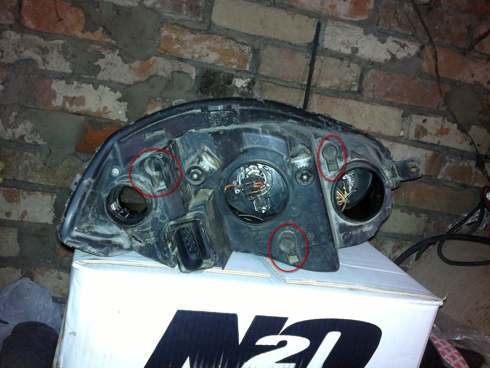

Судя по тому, что пауки в фару заползают, вентиляционные каналы таки где то есть. :)
Правда я фару осматривали не нашел.
Пон листопада 12, 2012 5:49
Повідомлення Re: Фары, лампочки (замена, регулировки)
Motto написав:
3 шт. выглядят как заглушка.
Пон листопада 12, 2012 18:56

Значит я угадал :)

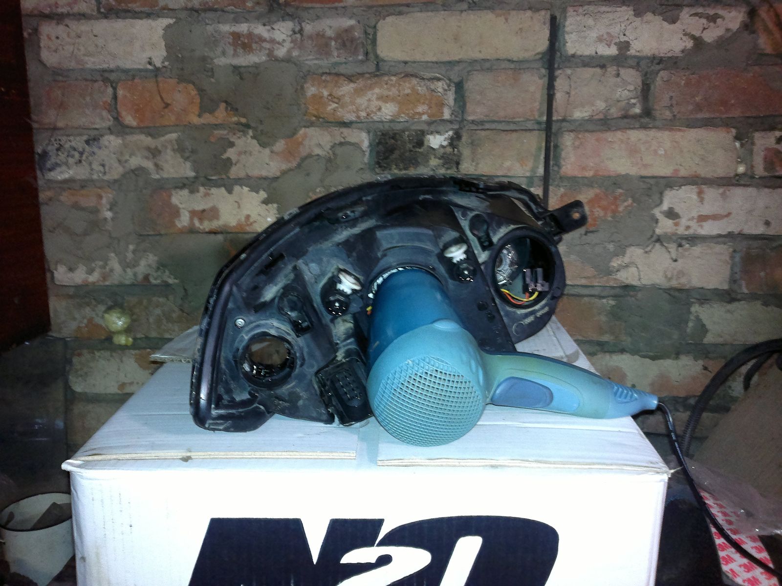

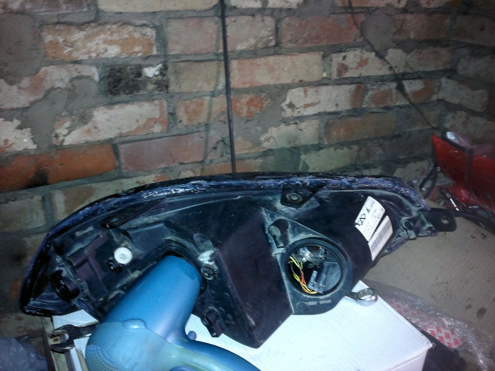

Вобщем раскурочил фару. Ацтеко как всегда опередил по поводу клапанов. Вынул лампы, промыл с фейри, высушил феном. Прошелся по периметру герметиком. Накидал внутрь несколько пакетиков с селикагелем от обуви. Доехал до москвы, как раз дождь- фара потная.
