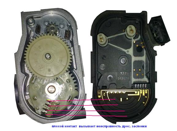

ACTECO скажите пожалуйста, а как "безболезнено" разобрать модуль заслонки до того вида который на фото. Я пытался, но показалось что корпус клеенный. И чем вызван плохой контакт ? (окись, грязь....)
П'ят серпня 12, 2011 14:14
Повідомлень: 2206
Звідки: сан-харцызско
Повідомлення Re: Чистка дроссельной заслонки.
весь узел дросселя лучше снять, по периметру крышки стоят скобы-защелки. тонкой отверткой аккуратно снимаем...
Пон серпня 15, 2011 8:35
З нами з: П'ят червня 19, 2009 10:56
Повідомлень: 98
при снятии дроссельной заслонки трубку незамерзайки можно просто отключить или зажать, а потом отключить ? в общем что делать с подачей охладителя ? на СТО когда мне меняли по гарантии - просто очень быстро выдернули со старой и воткнули в новую - антифриз не потек.
Да и еще где и кто в Киеве это может помочь сделать? сам могу но нет гаража да и на уровне разборки агрегата боюсь напортачить. на новый лишних денег нет. к официальным представителям обращаться не хочу. у них один вердикт - менять узел.
