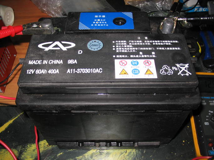

Повторилась проблема с аккумулятором. :( Ездил в субботу целый день, вечером заглушил двигатель на 15 минут, а после попытылся завести, не заводится. Меряю прибором на клемах, показывает 11,8 вольт, что говорит о сдохшем аккумуляторе. Не держит заряд, тем более заметил что после остановки двигателя, на 5 минут включался вентилятор охлаждения, он и забрал последннее что в батарейке осталось. На сервисе мне напомнили о небольшой приписке к гарантийным обязательствам, где указывается что на батарею гарантия не распростроняется. :( В наличии новых батареек нету, может будут недели через 2, видать заказали из китая. Подменить говорят нечем из за особенности крепления. Решил искать подходящую батарейку вроде Bosch или Varta. Как найду выложу характеристики и фото.
Пон вересня 22, 2008 22:55 ICQ
З нами з: Чет серпня 28, 2008 13:45
Повідомлень: 51
Повідомлення Re: Поломки и их устранение

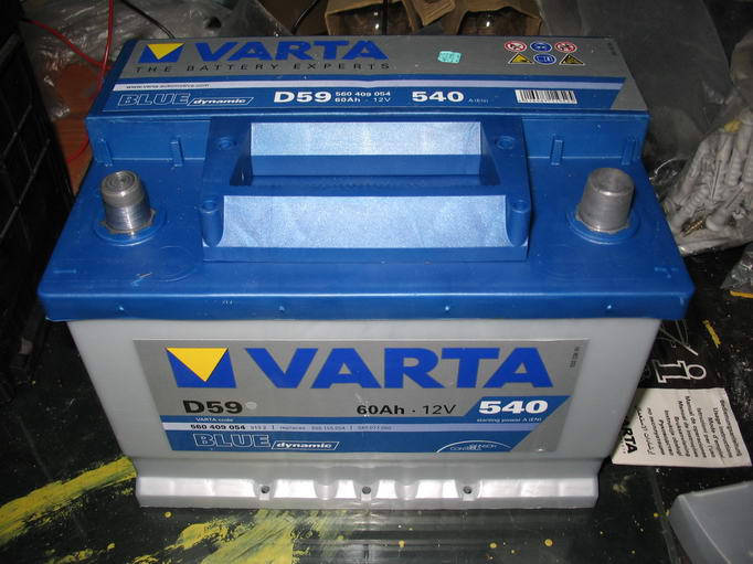

Нашел подходящий по размеру и параметрам аккумулятор, отличие в размерах толко по высоте, на 20мм ниже родного, но это не существенно. Установил, запускает двигатель четко. Держит напряжение стабильно. Дали на него гарантию 12 месяцев.

BoBan, а смотровое окошко в этом аккуме есть?
ниже - значит по идее легче должна быть, а это существенный плюс кстати...
напиши плиз маркировку сразу, а то не все прочитают на батарее по фото....а также продублируй её в это теме обязательно:http://www.chery-club.org/forums/viewtopic.php?f=29&t=5449
также, интересно - есть ли такая же по высоте? в ней должна быть в теории и ёмкость тогда больше

Смотрового окошка в новой батарее нету. Я ее проверял прибором, показало 12,6В, что означает, заряженная и готова к эксплуатации. Были батарейки совподающие и по высоте, но в них отсутствовали нижние выступы для крепления.
Параметры батарейки: тип D 59, код 560409054, 12В\60Ач\540А(EN).
http://www.varta-automotive.com/pmd/showBatterieDetail.do?ArtikelNr=5604090543132
Знакомые пошутили, что с такой батарейкой можно на стартере ездить. :-D
