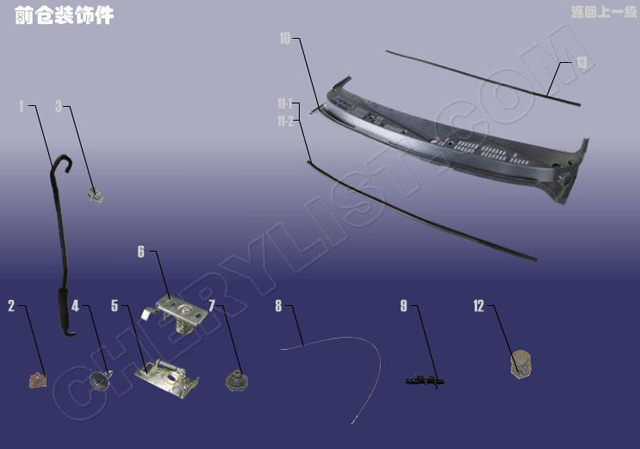

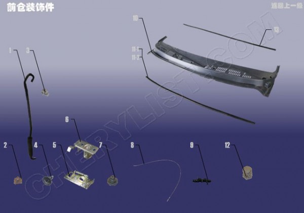

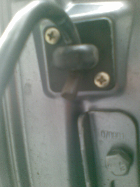

Всем привет! Chery Kimo у моей подруги. У нее сломалась и потерялась очень специфическая деталька - фиксатор для опоры капота. Но только не та, что на кузове укреплена и в которую вставляется опора, а та, что на самом капоте! т.е. верхний фиксатор, к которой крепится этта самая опора. Говорят, что от жигулей каких-то подойти может. Огромная просьба сфотографировать эту штуку у себя и выложить тут фотку. Либо прислать на absurdum@inbox.ru. Спасибо!
Пон листопада 24, 2008 16:44
Повідомлень: 2279
Звідки: в киеве пробки?
Повідомлення Re: Вопросы о поломках и их устранении
что из этого:?
Пон листопада 24, 2008 16:50
Из этого - ничего. тут показана только нижняя клипса. Под номером 3 которая - это та деталь, куда вставляется опора. А верхней нет.
Пон листопада 24, 2008 16:59
Повідомлень: 2279
сделал фото... нашел ее и в каталоге
Вів листопада 25, 2008 14:34
Рассказываю по поводу клипсы - по каталогу s11-8402241. Есть мнение (рассказал один знакомый), что эти штуки от морозов легко раскалываются. Рекомендует брать не одну, а хотя бы 2 или 3. Стоимость такой клипсы ща 12 гривен. Нашел их на china-auto.at.ua Есть там такой Михаил. Говорит, что все есть для Кимошек. Igorsan логично предположил, что на Матизах стоят такие же. На кукушках - стопудово такие же клипсы.
