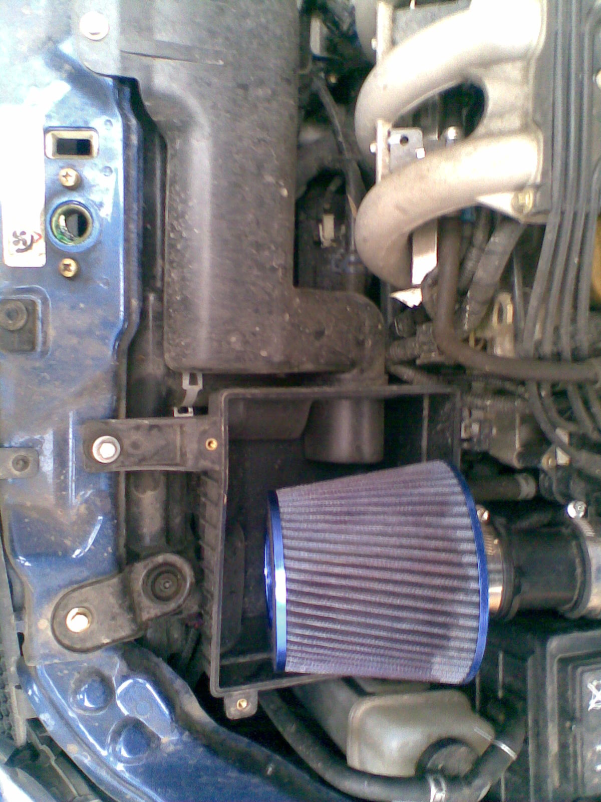

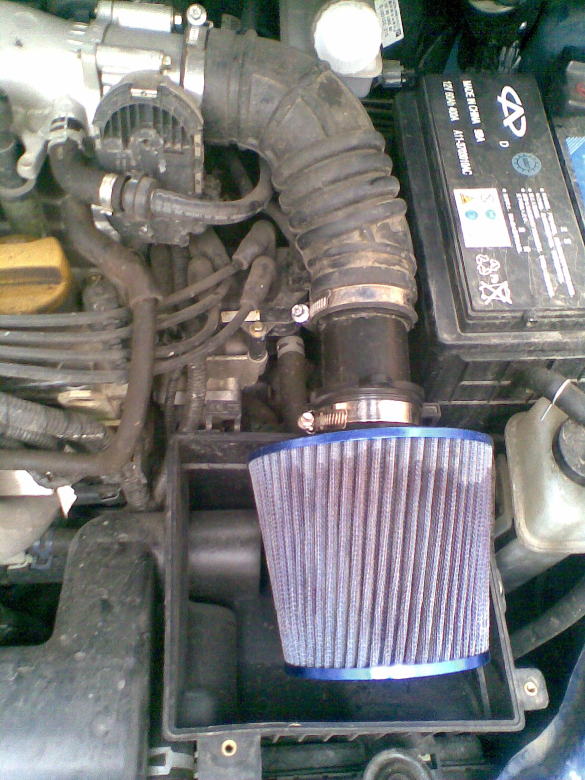

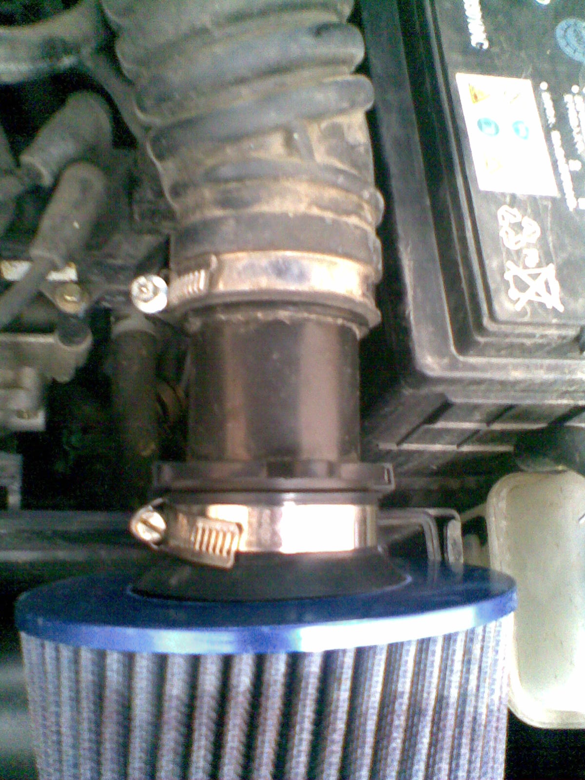

По поводу фильтра: трудно ли его ставить? он получается открытым? фиксируется или болтается?
есть фото в прилепленном виде?

Это фотки фильтра-нулевика установленного на Кимо AVKonon

Про фильтр не совсем по теме раздела , но скажи а в чем он тебе помогает? Закись азота не ставил? Фильтр - нулевик существенно сокращает ресурс двигателя. И их обычно ставят только для драга.

чем фильтр нулевик сокращает ресурс двигателя? тем что уменьшает сопротивление втягиваемого моздуха в камеру сгорания? и ставят их УЖЕ не только для драга

Все-таки интересно что может улучшить установка только нулевика без замены других систем ?

мгм .... если так просто было бы увеличить мощность мафынки, тогда почему подобные фильтры не ставят стационарно сразу на заводе, или причина в цене подобной детали?
P/S : это не критика, а желание узнать что это за фильтр интересный такой
ставят! на феррари, мустанги и импрезы wrx sti
Чет вересня 25, 2008 23:45
Повідомлення Re: Запчасти для KIMO неоригинальные
обычный фильтр стоит порядка 1-2 дол, а нулевик - 20-30 дол. Есть разница? А потом, это лишний рык с которым стоит бороться, а бороться - это шумоизоляция, а это деньги. И потом - машина не ралийная и доработки никто не собирался на неё делать, потому и маемо то что маемо.

полазил по инету насчет фильтра, ставят в основном на "тюнингованые" машинки. Ресурс мотора не падает, мощность можно увеличить и даже значительно, но для этого надо:
1) для "нулевика" обеспечить подачу именно холодного воздуха (достаточно проблематично)
2) доработать выхлопную
3) перепрошить комп
4) часто промывать, после каждых 5000 (ну промывать не менять :-D , поэтому это не недостаток, а преимущество)
5) цена, вряд ли за 30 бакосов можно купить что либо отличительное от сделанного на "малой арнауцкой в подвале", скорее всего надо смотреть на планку от 60 ...
итого работы по выхлопной перепрошивка плюс сам кольцевик будит стоить не менее 500 бакосов, хотя результат будет супер
вывод - нулевик это тюнинг .... есть деньги надо делать .... :D , вещь то неплохая ведь ....
