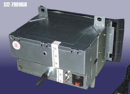

3) Можно ли починить магнитолу самостоятельно или уже только в сервис?

1) Гамнитола - на ней самой есть фуз сзади - и добраться можно, не снимая магнитолу, надо только извернуться как змея.

[quote="яков12"]Исправность реле-регулятора на гене можно проверить либо осцилографом(не снимая генератор) либо тестером непосредственно сам диодный мост(естественно снимая генератор).Подскажу,осцилограф есть ещё у телемастеров
Как и предполагалось - осцилографа хрен тут найдешь. пришел на сто к автоэлектрику, говорю мол так и так, нужно проверить генератор. Он мне говорит давай неси тестер - проверим. Я говорю не, тестером я и сам проверю, мне нужно проверить именно осцилографом. Так он даже не понял как и зачем это делать. В общем - тьма.
Из проделанных пока месь работ и выявленных моментов:
Снял старый аккум. Дай, думаю, замерю сопротивление между клеммами - показало 562 ОМа. Не знаю сколько оно должно быть, но почему-то кажется что этого мало, хотя б килоомы там какие-то.
Проверил все предохранители (и те что под капотом, и те что в салоне) - все живые. Магнитола так и не работает, но к ней еще не дошли руки.

Фух, ну хоть одно отпало. Осталась теперь гамнитола и генер. Ну насчет генера уже решил - поеду в Житомир к официалам - пусть смотрят. Осциллографа не нашел пока ни у кого. Гамнитолу пока не знаю как разобрать, попробовал подлезть рукой из-под торпедо - рука не достает до заднего корпуса гамнитолы.
Верхний ящик открути, дальше сам поймешь.
