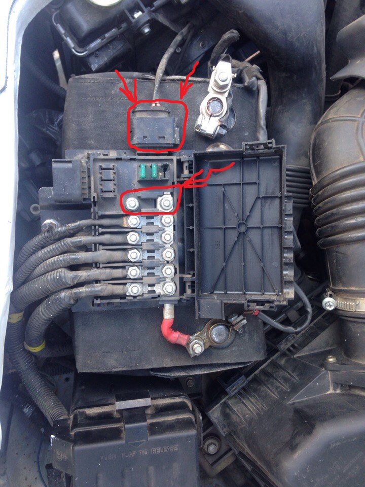

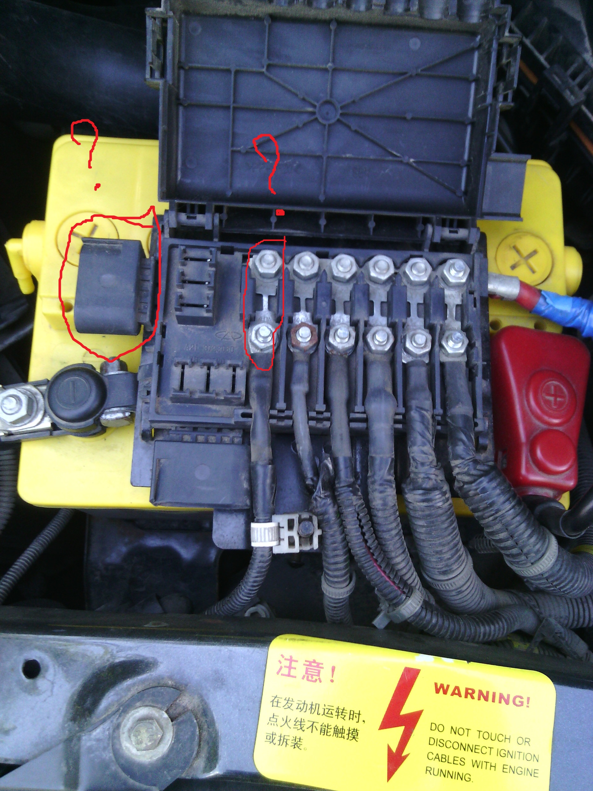

Доброго времени суток! Сгорел первый предохранитель, подскажите за что отвечает и насколько опасно ездить без него до посещения СТО ?
Прочитал что отвечает за общее питание, так ли это ?
Помогите пожалуйста. Спасибо

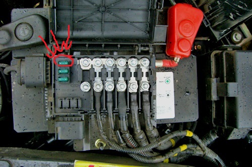

если верить красному форуму, то он отвечает за вентиляторы.
а у вас версия Элары люкс?
у меня в базе и силовой блок совсем другой , без этих предохранителей.

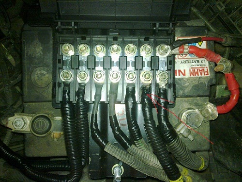

Георгий, смотрите какое у нас отличие по фото.

Вечер добрый!
Согласно электро схеме, вентиляторы включаются релюхами попарно, через пред FB31 одна реле(А5)-вкл низкую скорость, через пред FB32 другая реле (А6)-высокую. Управление реле осуществляет ECU (мозги)- через контакты 50, 68(скорее эл.ключи подключают землю к обмоткам реле). А датчик температуры в радиаторе и дает команду ECU. FB31, FB32 находятся над акк-ром на положительной шине. Какие они в
люксе-не знаю у меня база. Но думаю определить не трудно. Удачи.
