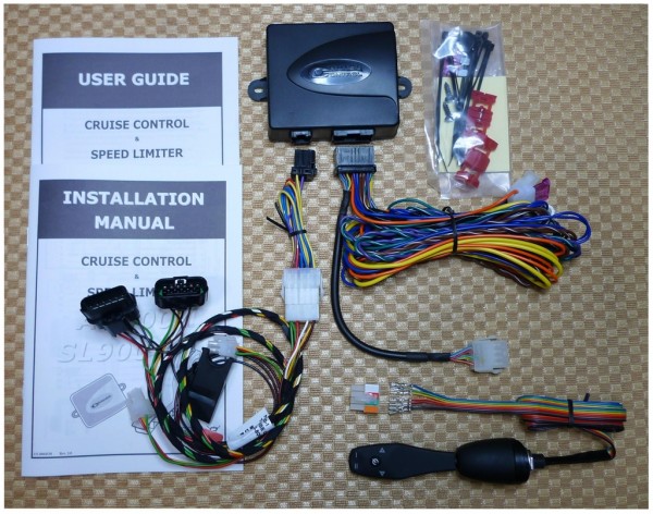

Представляю обобщённую информацию по круиз контролю Lite On AP900C на Chery Kimo.
Информация, фотографии и инструкция по установке круиз контроля Lite On AP900C здесь.
Покупал здесь http://www.soivs.lv/public/?id=62&ln=ru
E-mail: soivs@mionspro.lv
Контакт: Andrejs Slaikovskis
Комплект круиз контроля Lite On AP900C с ручкой управления CM35 и проводом на педаль газа 190-5002360 обошелся в 245 евро с учетом доставки и таможенным оформлением.

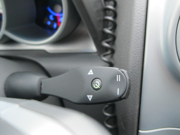

Приветствую.
Круиз контроль куплен и приехал из Европы.
Уже началась работа по его установке.

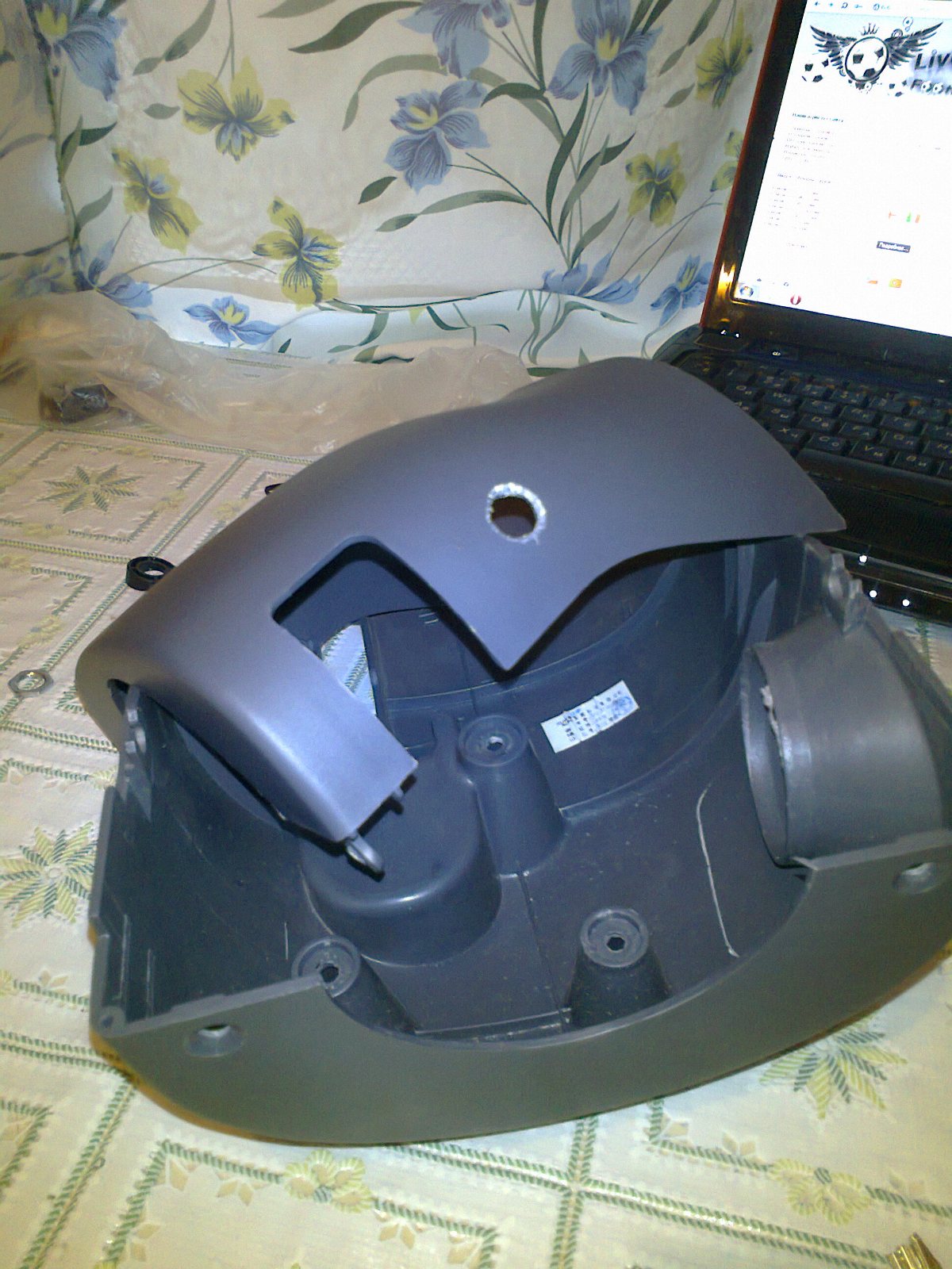

На данный момент сделано:

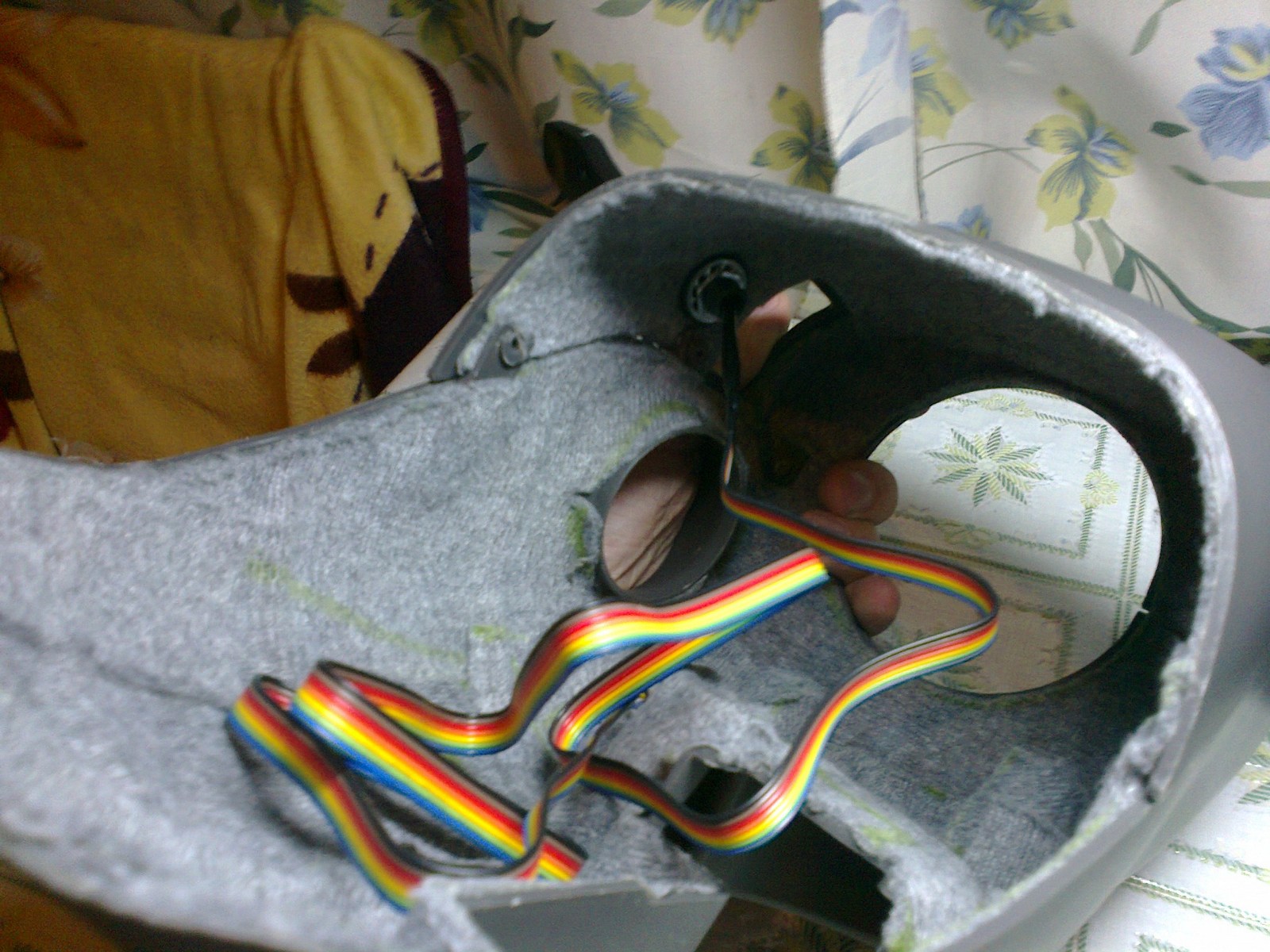

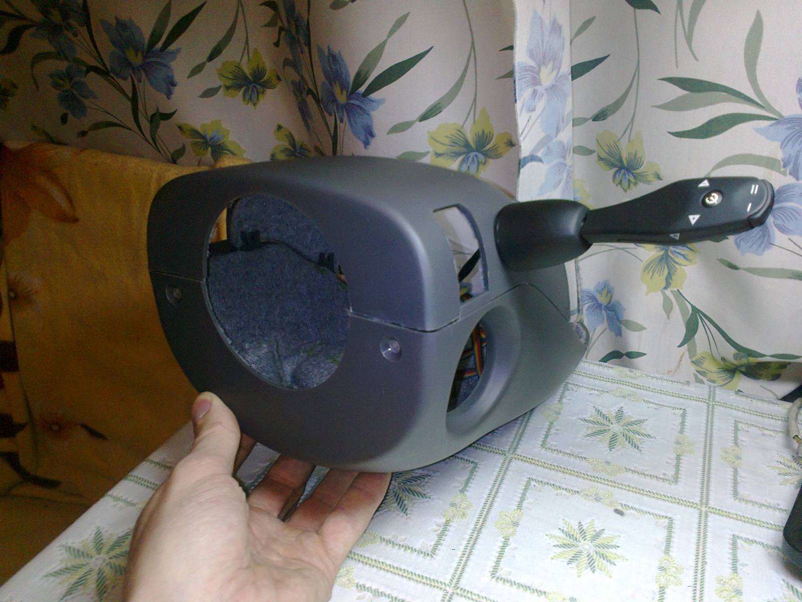

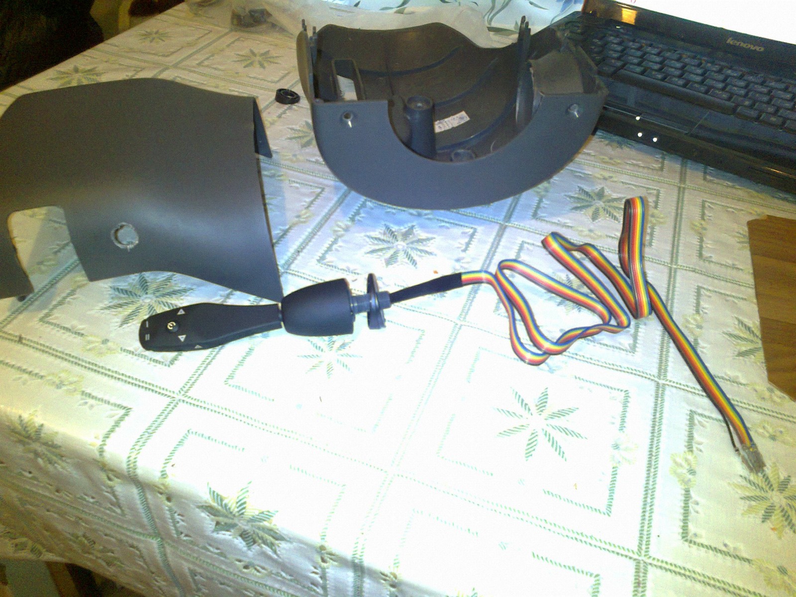

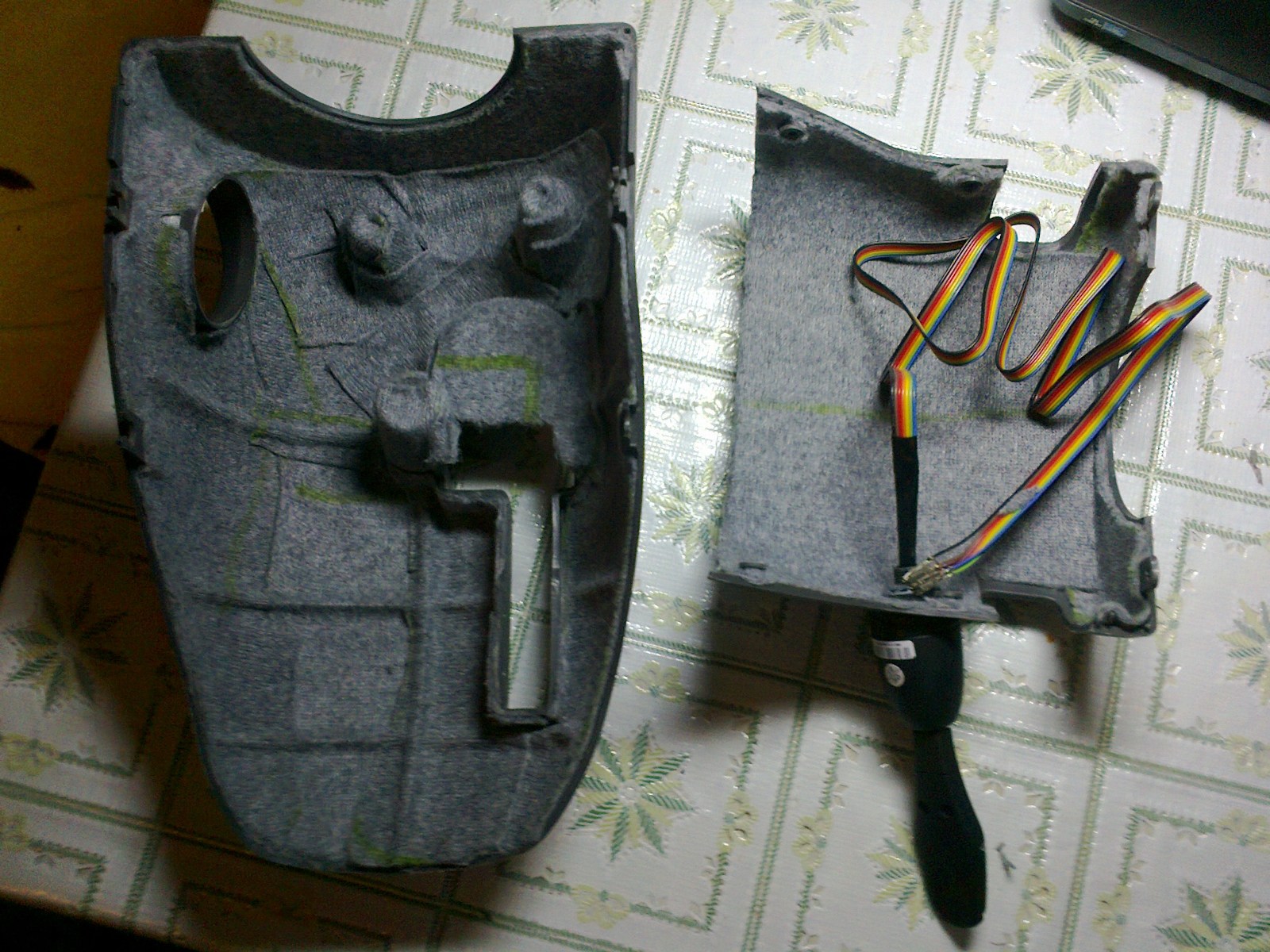

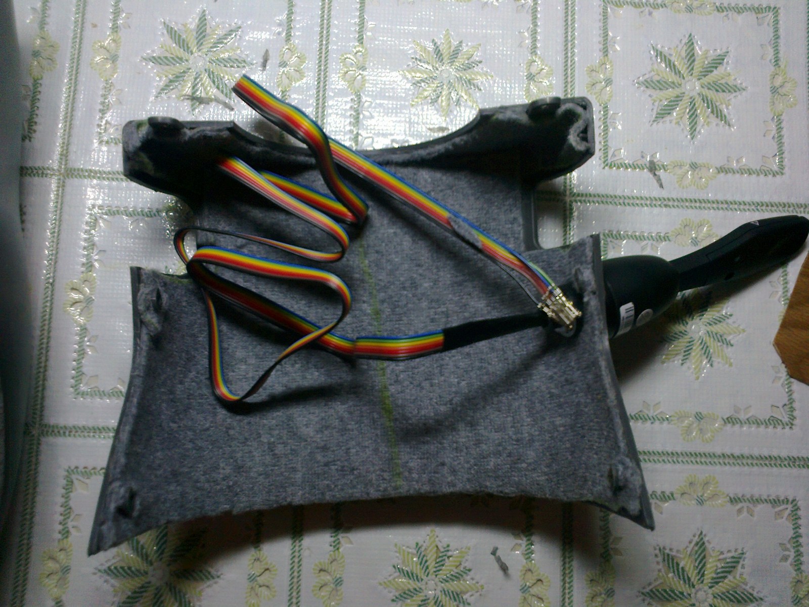

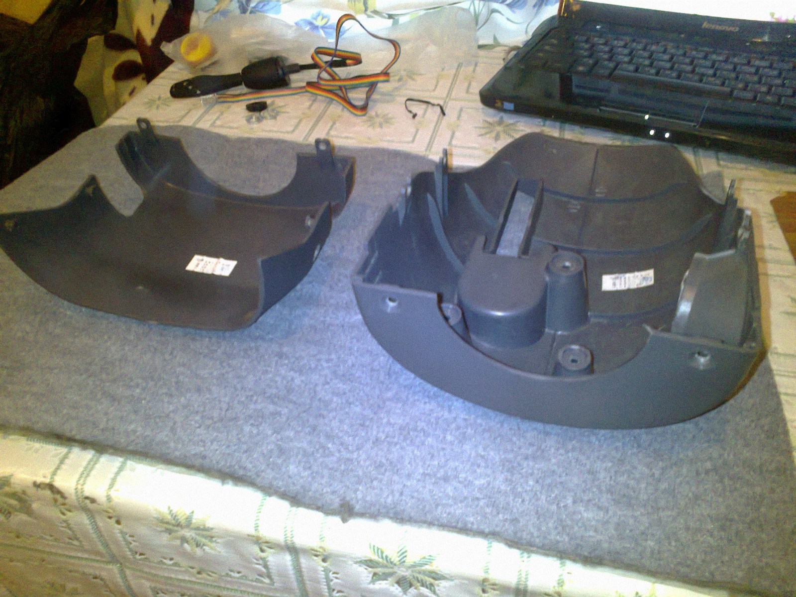

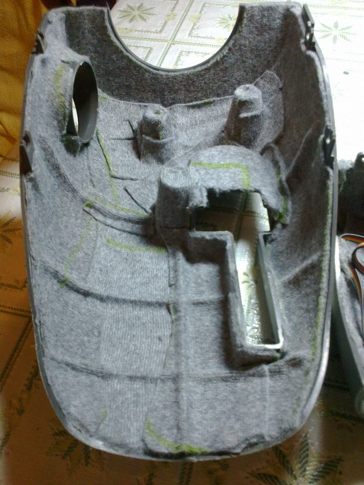

1. Установлена ручка управления.
2. Подключен провод к клемме +30 замка зажигания.
3. Подключен провод к клемме +15 замка зажигания.
4. Подключен провод к спидометру.
5. Подключен провод к тахометру.
Продолжение следует...

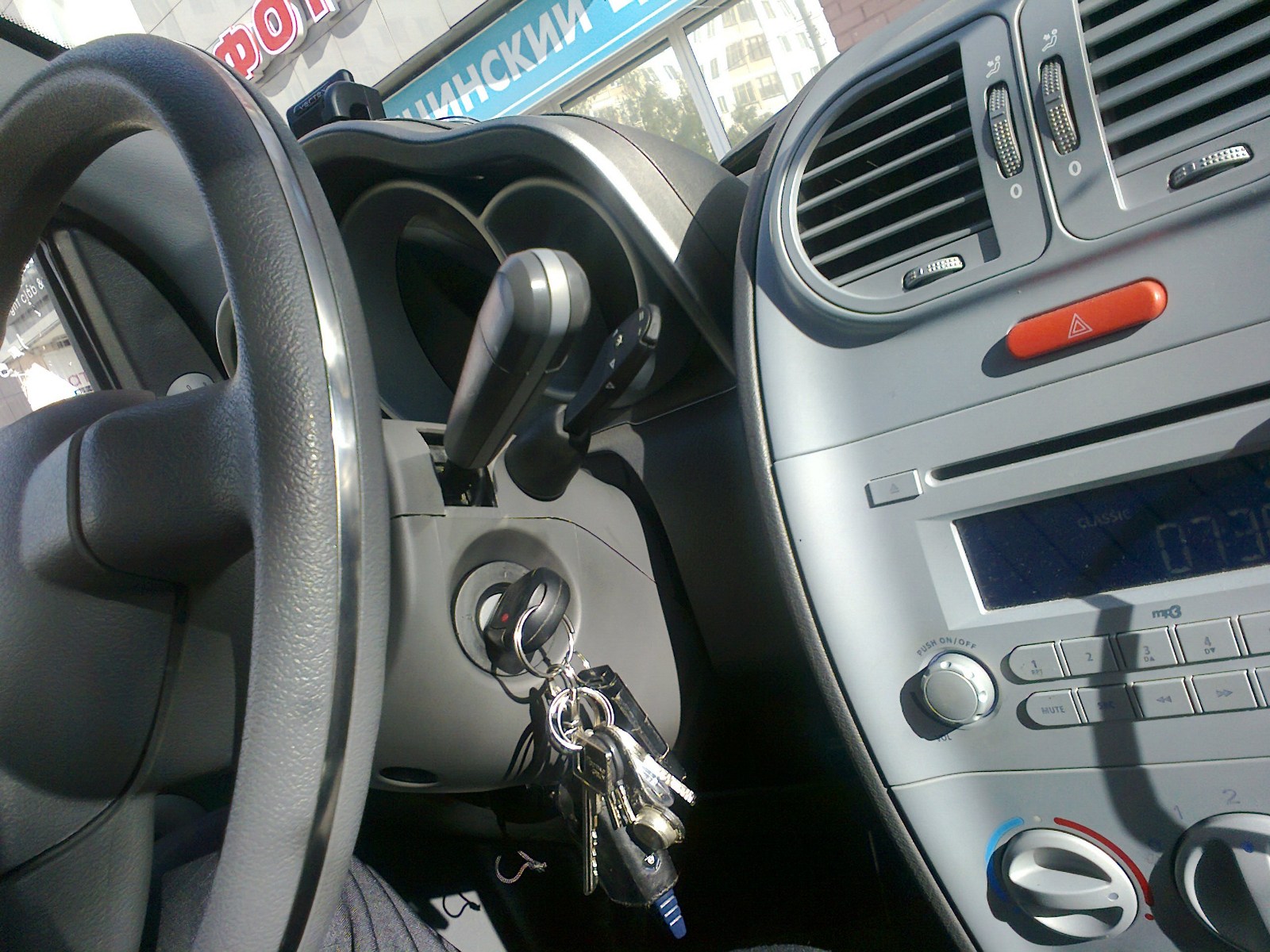

Круиз контроль установлен. Обкатан 100 км.
Не привычно конечно, но неописуемые ощущения.
Ура и теперь есть Kimo c круиз контролем. :idea:

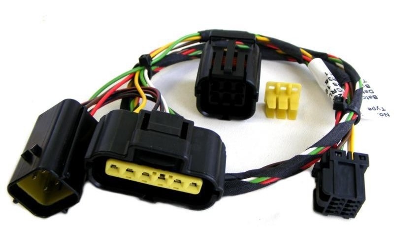

2. Подключил специальный комплект проводов на педаль газа.

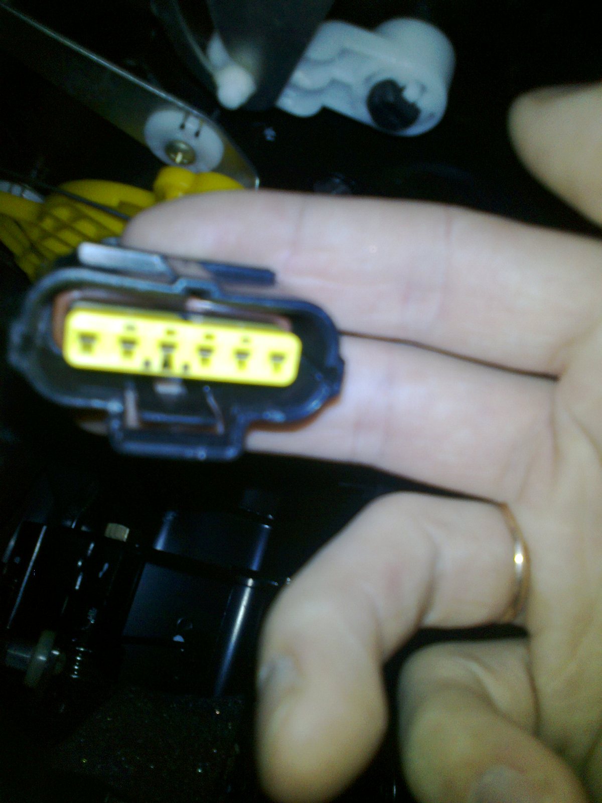

Для справки педаль газа у Kimo, как у следующих авто:
Hyundai Sonata 2.4,
Chrysler Sebring,
Dodge Avenger, Caliber
Mitsubishi Outalnder, Lancer > 2008
Peugeot 4007
Сitroen C-Crosser.

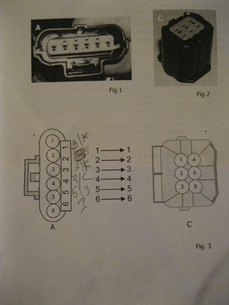

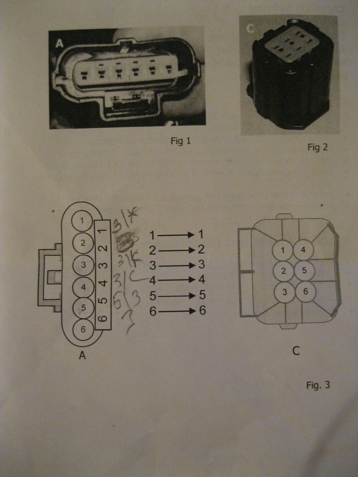

Разъем педали газа одинаковый, но при подключении комплекта проводов (он специальный), необходимо снять штатный разъем и установить разъем из комплекта круиз контроля, соблюдая при этом порядковый номер проводов.
Обучение всех систем (педаль тормоза, педали газа, модуля управления, тест на скорость и обороты) прошло без ошибок и с первого раза!!! Запускал 3 раза тест по кругу перед выездом!!! Можно газовать даже ручкой управления круиз контроля (при желании тронуться с места) не нажимая педаль газа (в тестовом режиме)!!!

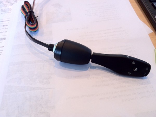

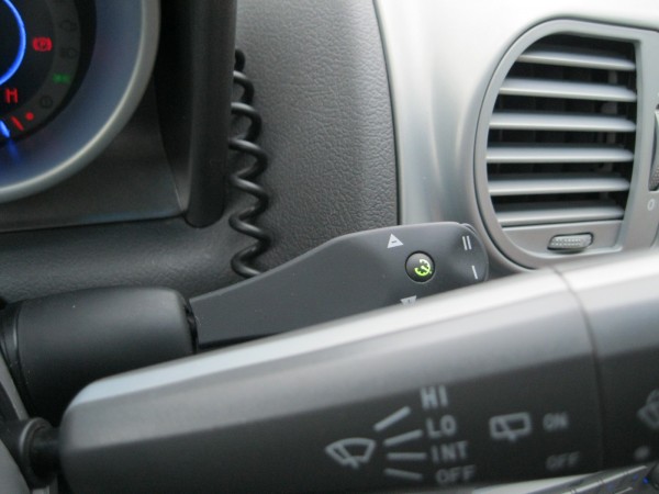

Люди кто подскажет, где можно отдельно найти такой рычажок для круиза, как выше на фото?????
