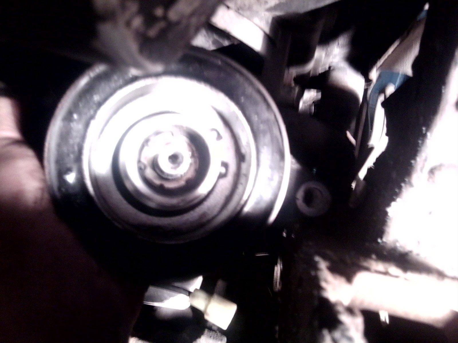

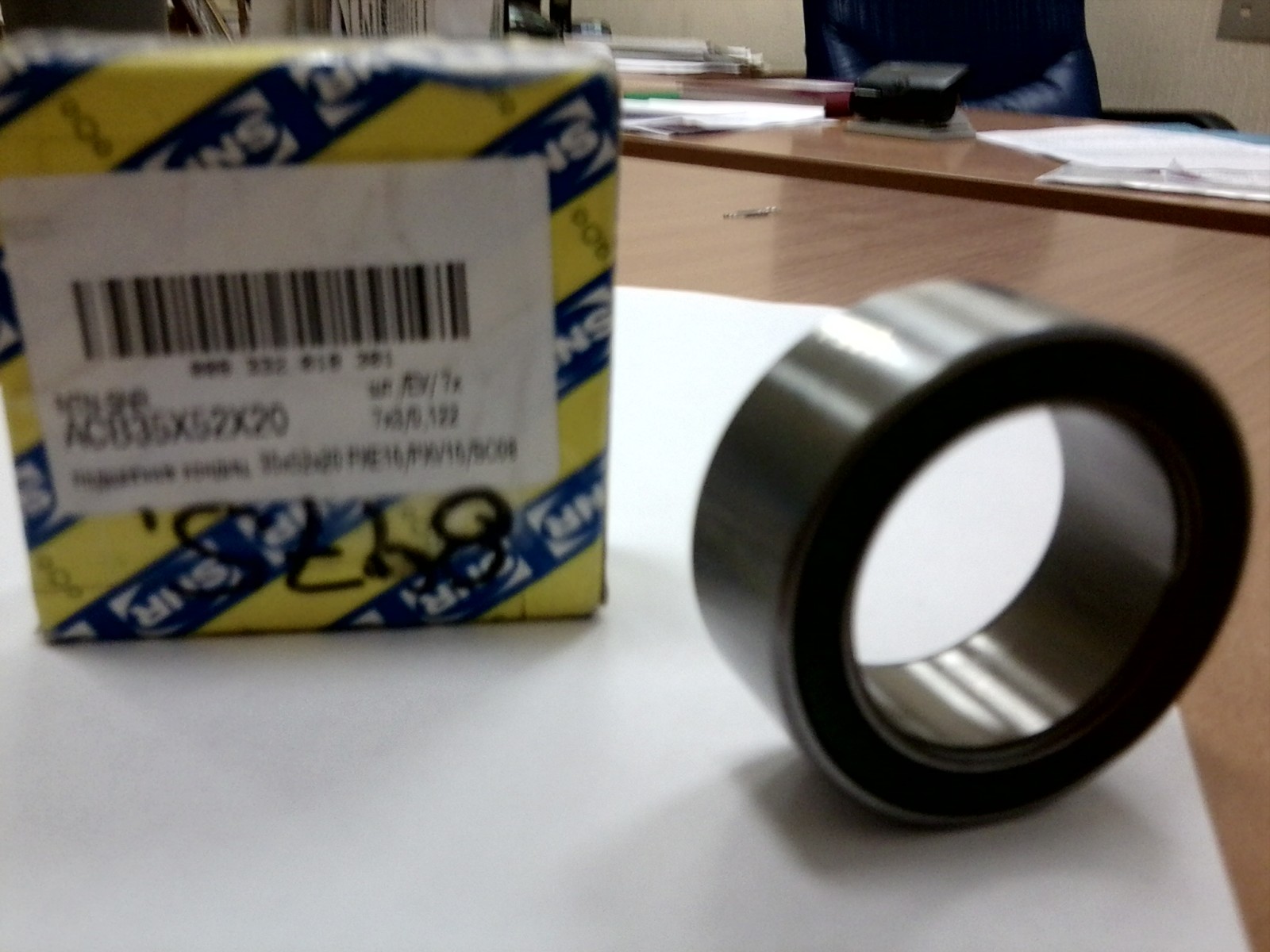

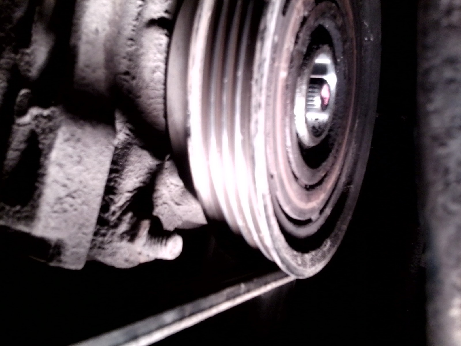

засвистел подшипник компрессора кондиционера, выявлен методом исключения,как оказалось правильно.
по наводке форумчанина Яков12 был заранее куплен японский подшипник NTN тип ACB35X52X20 за 350 рублей(все фото мобилой, извините...
начитался насмотрелся накануне форумы и отчеты и понеслась...все оказалось как и у всех с небольшой изюминкой-места нет и доступа прямого как такового и нет
Сер жовтня 03, 2012 17:39 ICQ
Повідомлень: 198
Звідки: Питер
Автомобиль: chevrolet aveo
Повідомлення Re: Компрессор кондиционера

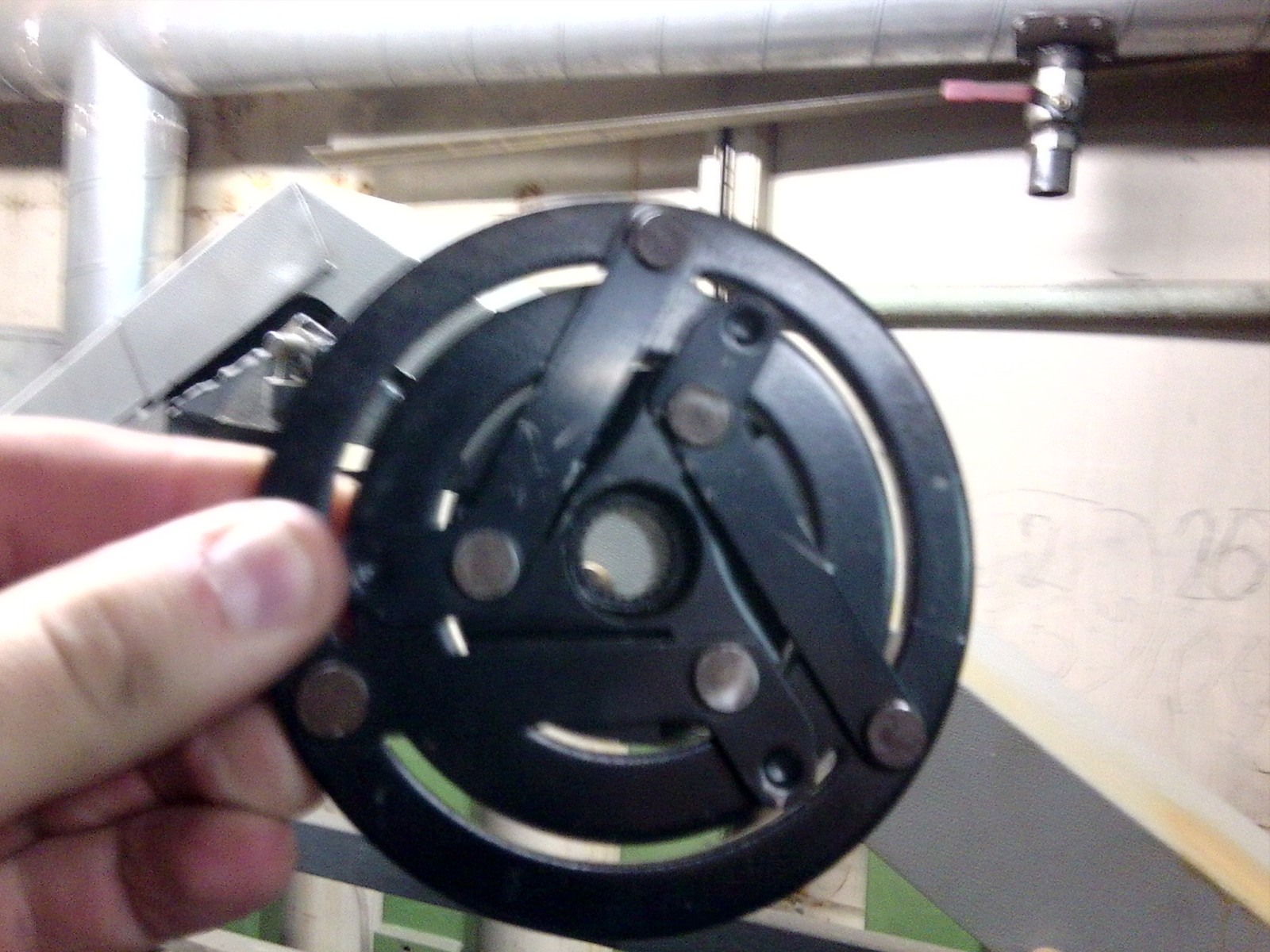

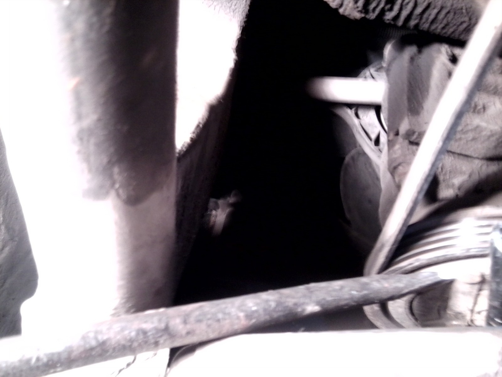

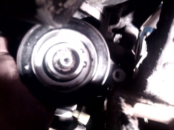

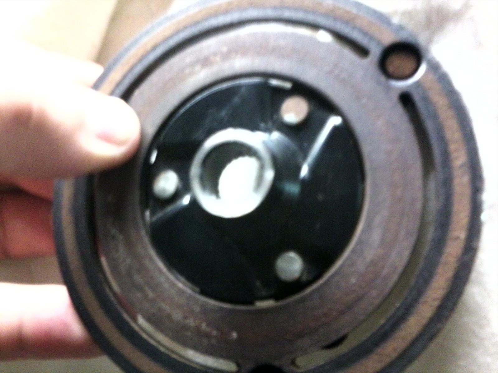

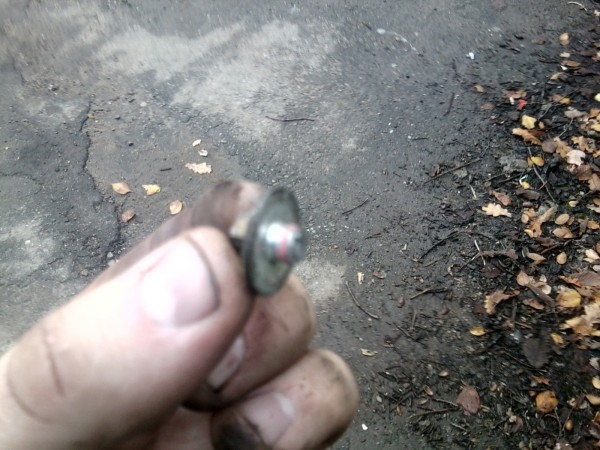

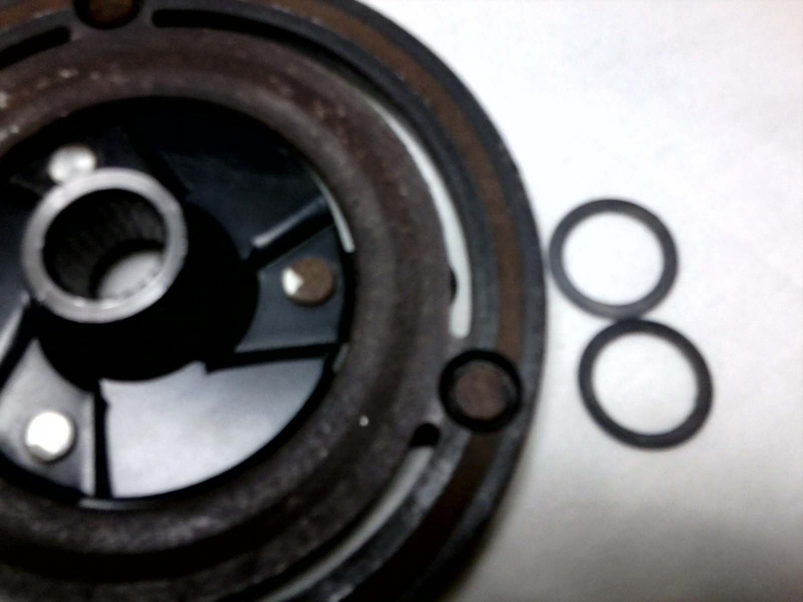

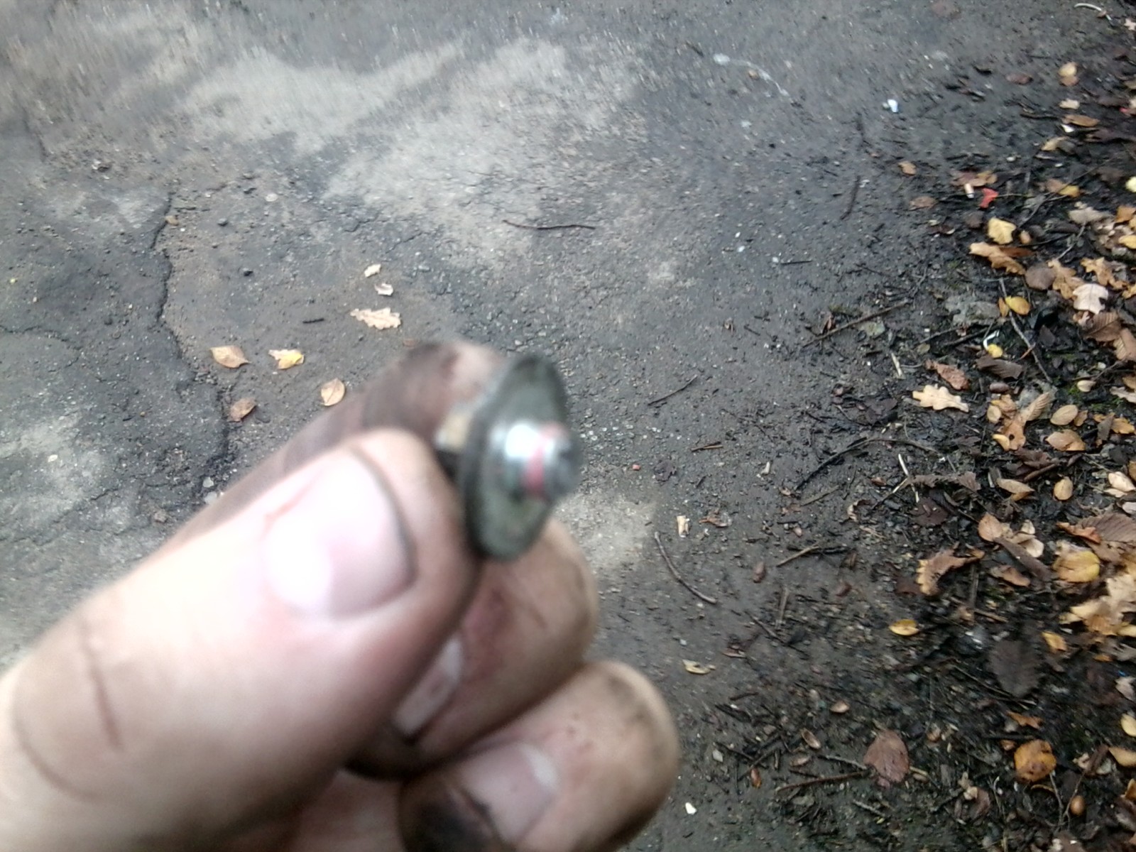

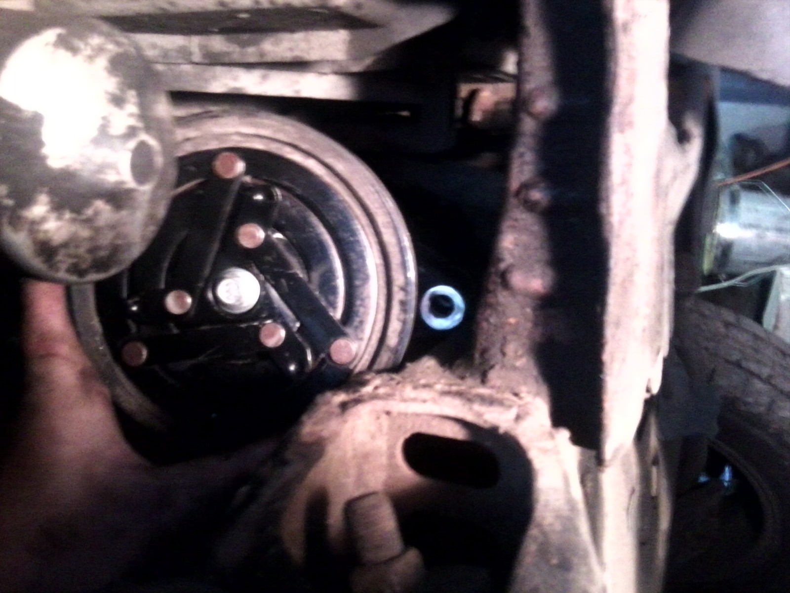

снимаем ремень, если совсем не снимать компрессор, то подлезть к центральному болту на 8 можно ключом не шире 2см, это была моя первая неудача..хотя и последняя, болт я сорвал сразу, все его тело осталось в шкиве ,дело в том что китайцы посадили его на красный фиксатор резьбы,а это что сварка,шансов не было...ну нет так нет, двумя отвертками отжимая, снял со шлица магнитную крышку (легко), снял аккуратно две регулировочные шайбы,потерял-считай кирдык,компрессор не будет без них работать.
Сер жовтня 03, 2012 17:52 ICQ
Повідомлень: 198
Звідки: Питер

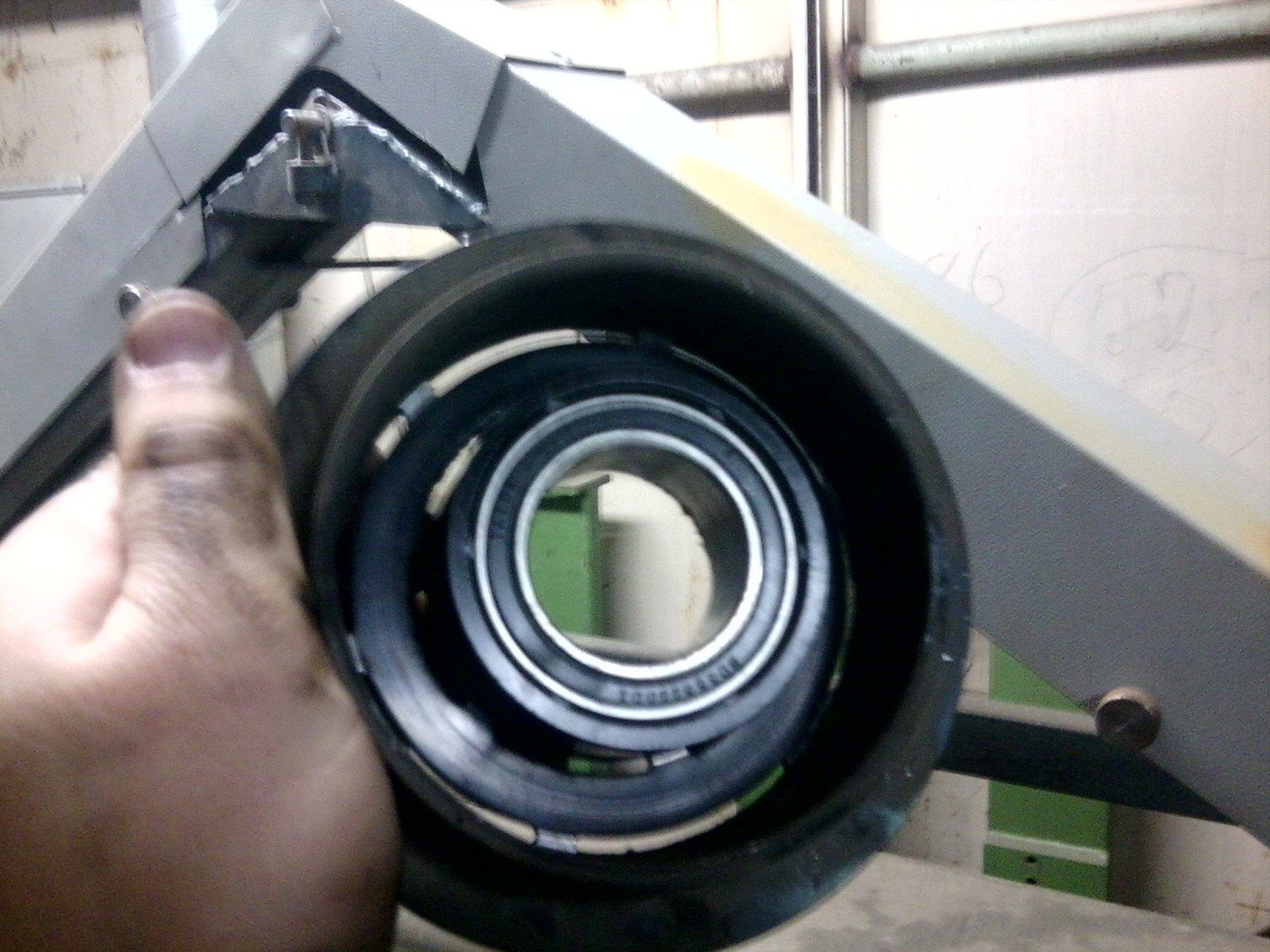

осталось чуть чуть, снимаем стопорную шайбу с вала копрессора и снимаем муфту с нашим подшипником, дальше в пресс, выпрессовываем -запрессовываем..что тут скажешь еще
на первой фотке остатки центрального болта
Сер жовтня 03, 2012 17:57 ICQ
Повідомлень: 198
Звідки: Питер
ну и самое сложное, с помощью товарища, я максимально тянул вниз компрессор,предварительно освободив все трубки,сняв крепления компрессора и сняв пластиковую защиту снизу, удерживая шкиф,а он высверливал болт а потом метчиком нарезал новую резьбу...а дальше сборка..все быстро, не забываем про шайбы, я хорошо смазал шкиф по которому ходит муфта, ну и вообще сжатым воздухом все хорошо прочистил...сборка заняла час. работает как часики,тихо и приятный холодок))) гыыыы
