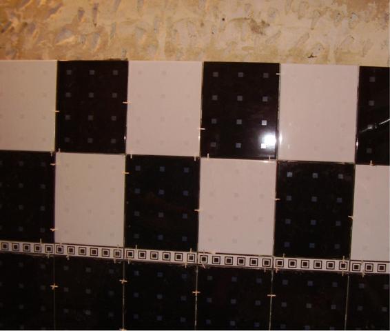

Вот что получаеться за день, 2,5 метров плитки.
Сделал я уже честь ремонта у себя, теперь помогаю отцу, буду делать теперь фотоотчет.

Душевненько! І найцінніше - що зроблено СВОЇМИ руками З РАДІСТЮ!!!
Модерн - молодчина! :drinks:

Спс, сеня продолжил, позже скину фотки продолжения. Чтобы знали что я не ленюсь. а делаю!
ПС Видели бы вы как делает Весельчак ремонт, вообще звэрь!
Андрей выложить фотки как ты делаешь пол в этой теме?

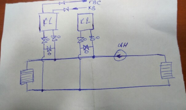

У меня скоро больше года будет и не все делаю сам, но пытаюсь понять. Сейчас нужен толковый совет по сантехнике - 2 котла (газовый и электрический + удаленный боллер) и хочется правильно завязать все вместо!

Все работает одновременно? Или это резервные схемы (то есть газовый в работе, электрический котел и бойлер отключены)? Котлы двухконтурные, или газовый двух контурный, а электрический одноконтурный и бойлер?
Короче, мало данных))))

Короче заказтал рукава и начал стучать по клаве
Богдан75 написав:
Сейчас ситуация такая - стоит газовый котел двухконтурный (внутри насос) и к нему подведен газ, но он не запущенный (и система не заполнена водой еще так как не проверена). Рядом уже висит электрический одноконтурый 4.5 киловатный котел (без насоса и прочей требухи, помоему Днепровский, но сейчас не могу точно написать марки, так как отсутствую дома). Возле электрического котла висит насос 6-ка (не знаю почему такой взял, а не 4-ку, но уже висит)
Боллер пока стоит в коробке и на предположительно место виселицы подведено отдельное питание и трубы от холодной воды и врезка в горячую. Боллер обычный, не косвенного нагрева.
В итоге изначально хотел сделать переключение между котлами краниками (отключил вентелем один, а включил второй), но сейчас уже хочется поставить что-то (предположительно наверное обратный или 3-х ходовой клапан управляемый). А боллер просто повесить чтобы был как аварийный (или включался ночью по расписанию - таймер + ваттметр уже заказал в Китае для тестов). Есть еще "наметка на клапан, но нужна реально помощь с правильными советами, чтобы купить адекватную штучку..

Уточню еще раз - есть полностью смонтированная (но пока не запущенная) система отопления и горячего водоснабжения с двухконтурным газовым котлом.
Для надежности предполагается интегрировать в эту систему дополнительно одноконтурный электрический котел (для отопления) и электрический бойлер (для ГВС). Место подключения бойлера уже смонтировано, поэтому его не рассматриваем.
Вопрос остается как воткнуть электрокотел.
Если все так, как я понял, то мое мнение - не заморачиваться со всякими модными штучками, а подключить электрокотел параллельно газовому с обычными вентилями для возможности отключения/включения и установкой байпассов (линий помимо обоих котлов). Вентиля при этом могут быть спокойно открыты и циркуляция воды может происходить через котел, но лучше, все таки, отсечь его вентилями и пустить контур через байпасс. При необходимости перехода на электрокотел газовый отсекается своими вентилями, открывается байпассная линия и включается уже установленный циркуляционный насос. Система развоздушивается через котел (в нем должна быть либо автоматическая, либо ручная продувка).
Себе в 2006 году поставил котел Фортиус с кучей наворотов, программами управления и даже возможностью управлять им по телефону (проводному). В итоге за 11 лет ни одной функцией не пользовались, переплата за "понты" почти 500 зеленых)))))) А чем проще система тем она надежнее (ИМХО!!!)
Но если речь идет об использовании ночного тарифа на электроэнергию и автоматическому переключению между котлами в определенное время суток, тогда гидравлическая схема остается в работе через оба котла, то есть они все отключены и через змеевики котлов идет постоянная циркуляция. Автоматика в этом случае должна отключать газовый котел (закрывать газовый клапан и переводить его в режим ожидания) и включать электрокотел с циркуляционным насосом. Бойлер лучше оставить на ручном управлении и включать его в случае необходимости. (тоже ИМХО).

Да, все верно и бойлер будет включаться вручную (и подпаян на "вход" воды в систему подачи теплой воды).
Оба котла стоят почти стенка-к-стенке.
Да, хочется в осенний период подключать только одноконтурный электрический котел ночью (чтобы запитать теплый пол и немного подогревать помещение). Но мне кажется что "через змеевики котлов идет постоянная циркуляция" - как раз это и есть паразитная операция.. когда работает 1 котел, то второй должен быть закрыт по идее.
Газовый котел (по воде предположительно) должен перекрываться пока работает электрический (предположительно по расписанию). В таком случае горячая вода, идущая по пути наименьшего сопротивления, не будет входить в газовый котел (получается тут нужен либо обратный клапан, либо .. {изделие, которые будет перекрывать поток предположительно по гарячей воде чтобы отсечь кратчайший контур через рядом стоящий газовый котел} в колчиестве 2 шт на каждый из котлов.

Схема гидравлики будет где то такая. По поводу постоянной циркуляции через змеевики котлов, которые не участвуют в процессе подогрева, я бы не переживал, в любом случае циркуляционные насосы справятся с задачей. Ведь если отключать котел вентилями, то в отключенном и остывшем контуре давление и плотность будут отличаться от теплоносителя системы, и при автоматическом подключении этого котла могут быть вопросы гидроударов и срабатывания клапана. Я бы в этом случае просто запрограммировал открытие байпасного вентиля останавливаемого котла, тем самым снизив сопротивление на линии помимо. Основной поток теплоносителя, по пути найменьшего сопротивления, пойдет по байпасной линии, но и минимальный поток в этот момент будет циркулировать через остановленный котел, тем самым не давая ему остывать и завоздушиваться.
Вопросы питания через УПС можно выполнить, в нем уже есть встроенный инвертор, но бабла это будет стоить не мало, хочу я заметить.
Ну а алгоритм работы оборудования и для полноценной автоматической работы придется выполнять через компьютер, делать эдакую АСУ ТП установки, потому что на релюхах в 21 веке будет и громоздко, и некрасиво.
Но я не до конца этот рынок знаю, поэтому могу ошибаться.

Схема гидравлики будет где то такая. ..
Спасибо за совет. Мне тут еще подсказали поставить обратные клапаны навстречу перед разделительным краном и таким образом слабый поток теплоносителя будет протекать в стоящий котел
Вот тут и начиются вопросы "правильной синусоиды", на который мне толком никто не может ответить.. только типа "вот берите этот УПС.. он подойдет..
Ну а алгоритм работы оборудования и для полноценной автоматической работы придется выполнять через компьютер, делать эдакую АСУ ТП установки, потому что на релюхах в 21 веке будет и громоздко, и некрасиво. .
ага, но можно и на релюхах.. только новомодных.. сейчас разбираюсь.
