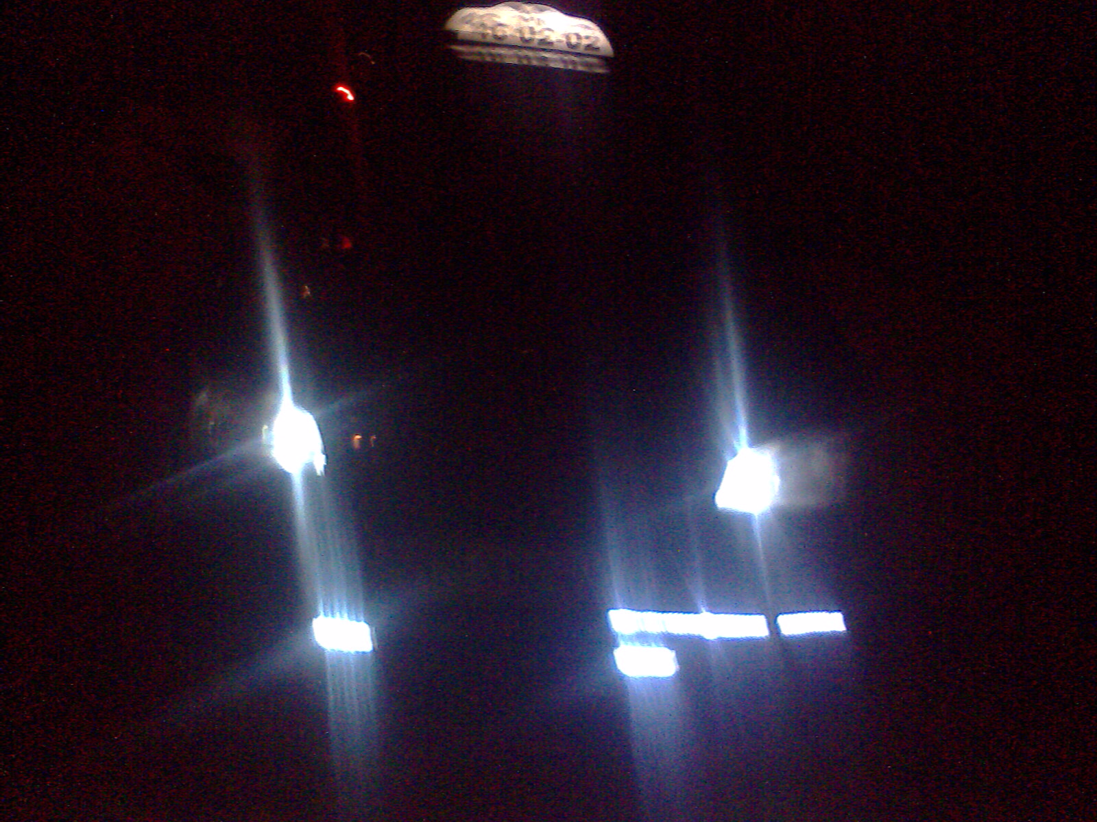

Ждем ночное фото. :)
Сер грудня 29, 2010 20:34
Повідомлення Re: Дневные ходовые огни
ночные

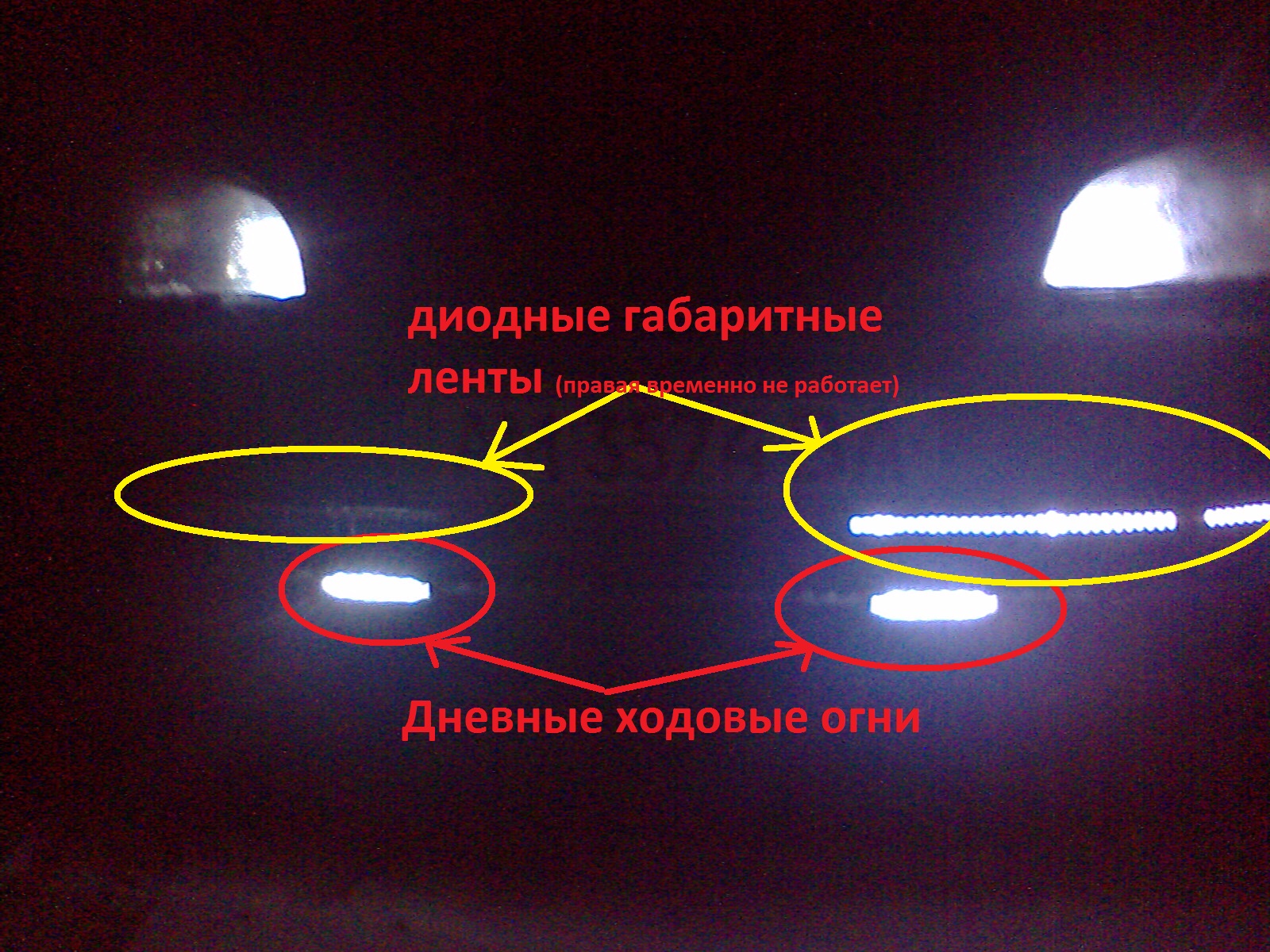

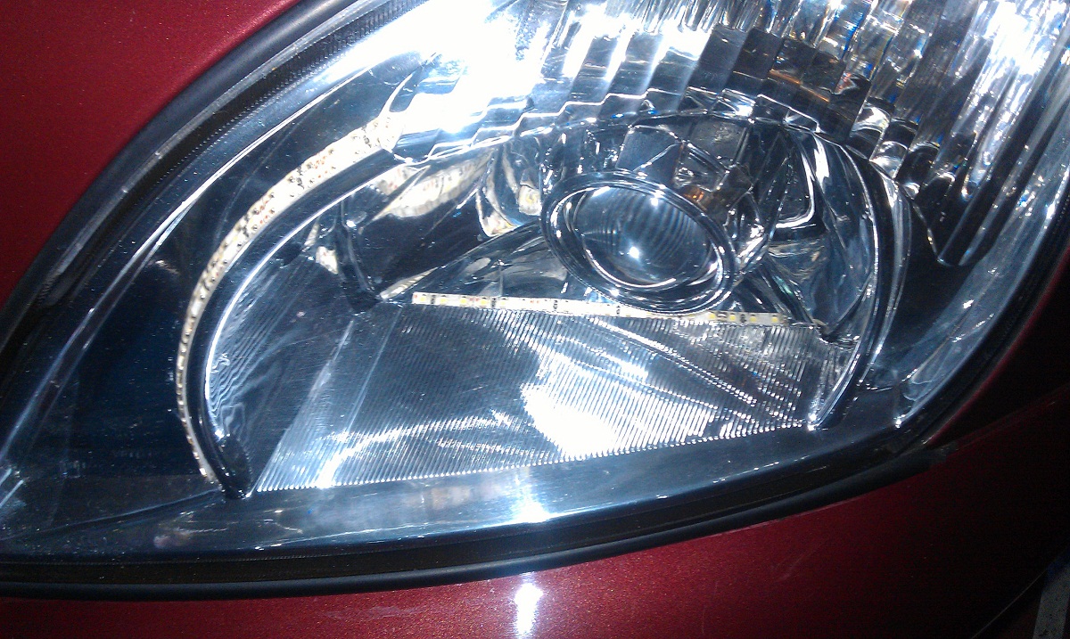

Ленты интересно смотрятся. ;)

Я все же остановлюсь на включенных последовательно лампах дальнего света. Светить будет красиво и заметно. Так как работают в полнакала, то надесь долго :) Хотя для галогенок это вопрос открытый.

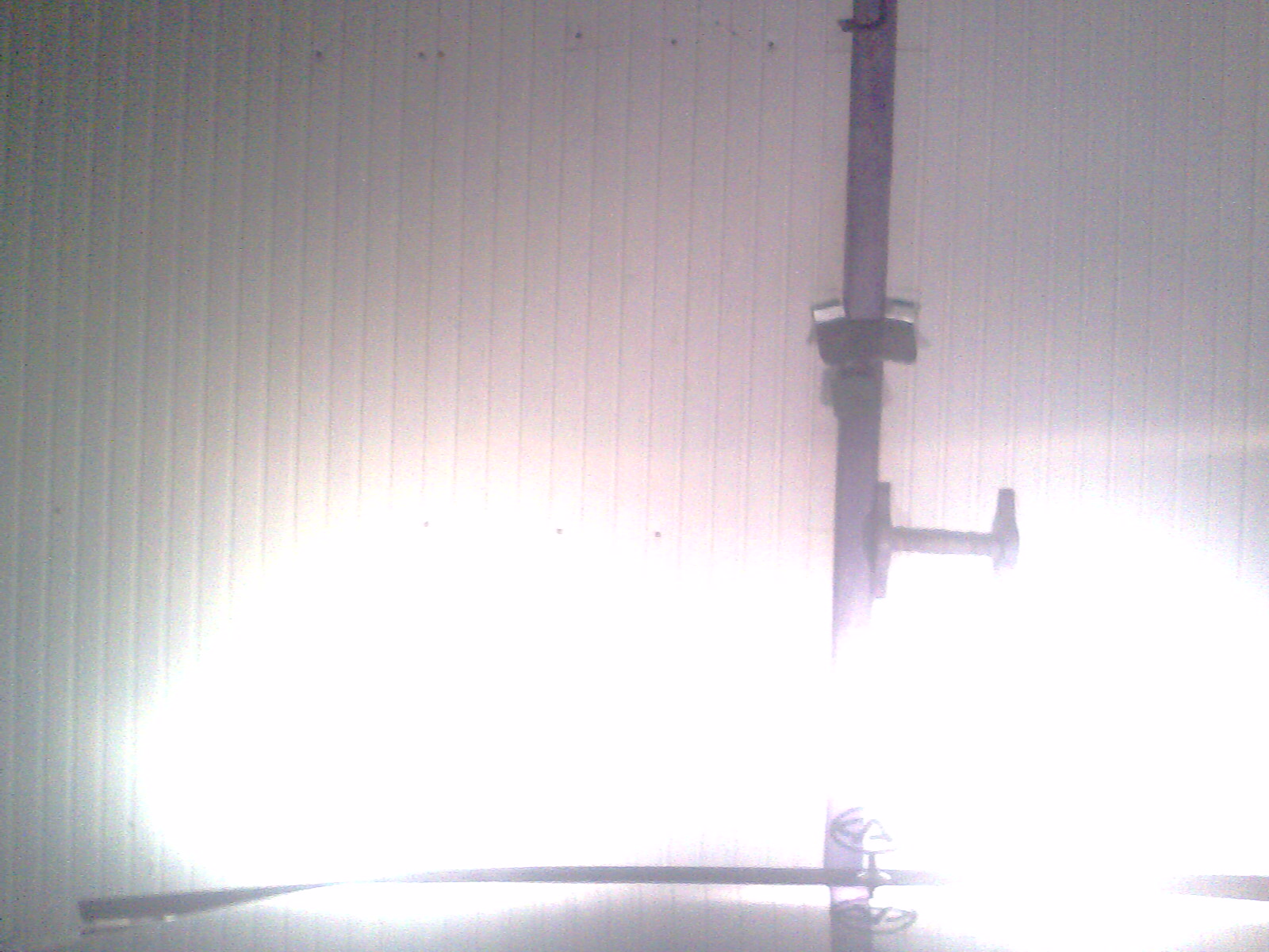

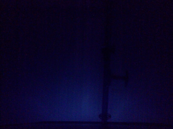

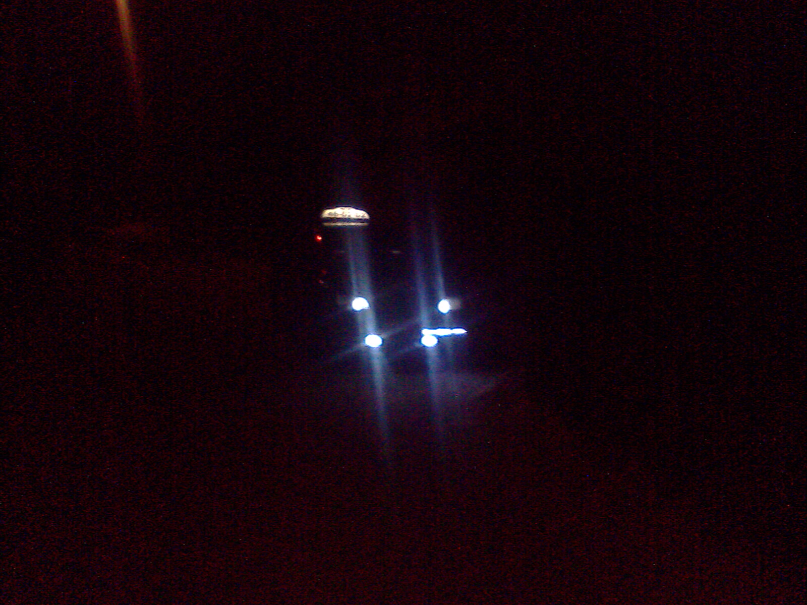

для сравнения мощности диодов скидываю фото с вкл противотуманками и бл свето
(на противотуманках стоят бош - ксенон эфект по 100грн за лампу а на ближнем осрам ксенон эфект по 135грн за лампу
(кстати до гаража метра три)
потивотуманки
Суб січня 08, 2011 12:01
бл свет
Суб січня 08, 2011 12:02
4 м до авто
Суб січня 08, 2011 12:04
метров 15
Суб січня 08, 2011 12:07
метров около 35

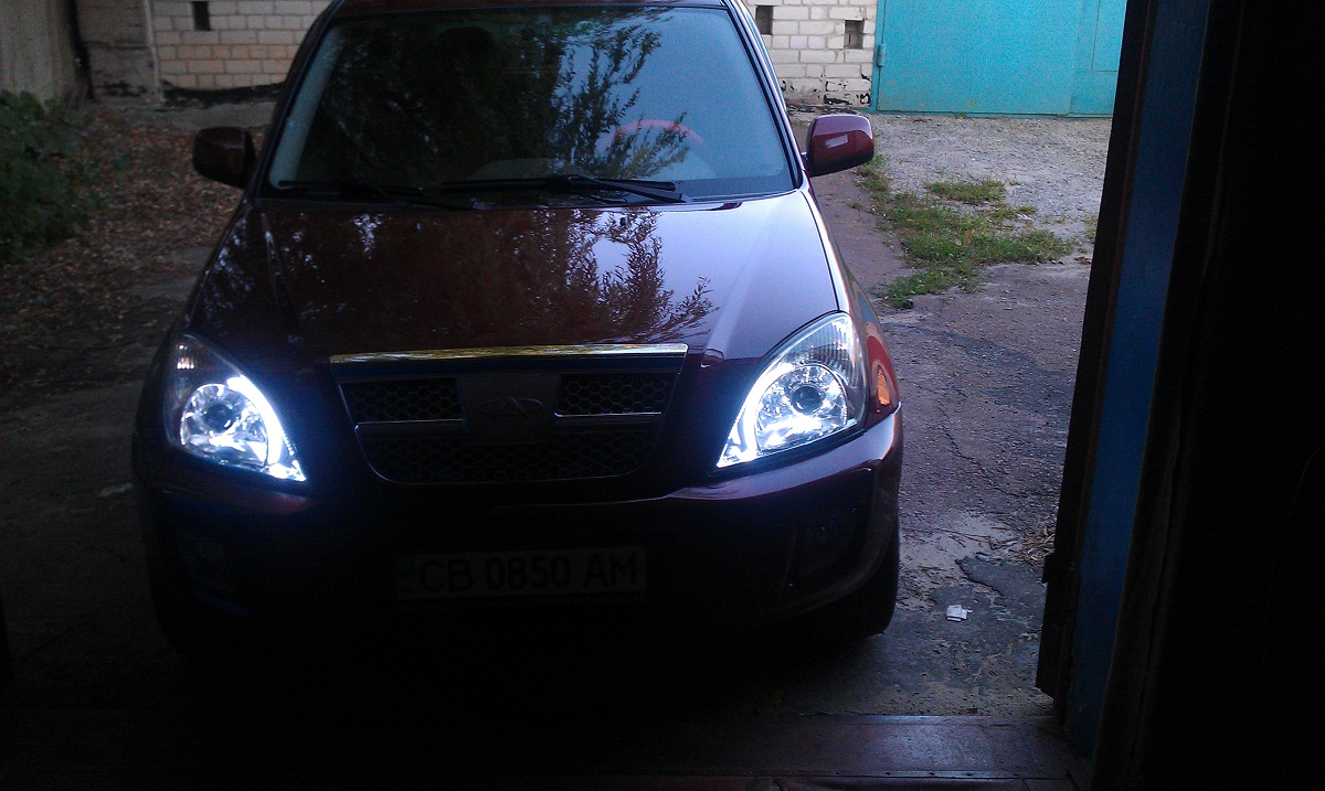

Я себе сделал ДХО, когда распаковывали фары и ставили линзы G5 с ксеноном. В живую смотрится намного лучше, чем на фото.
