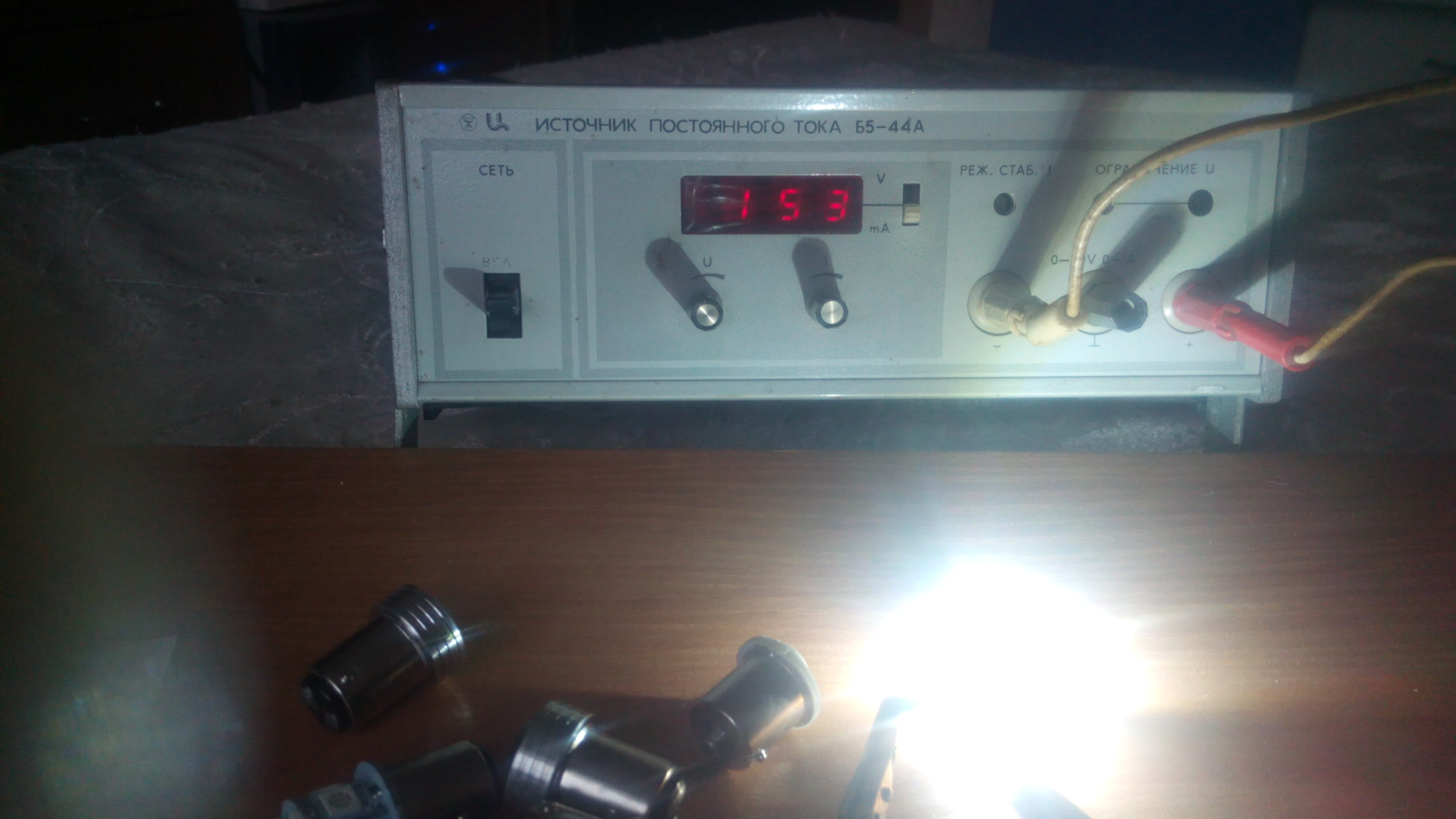

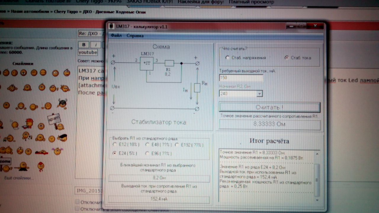

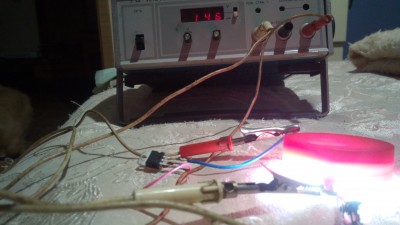

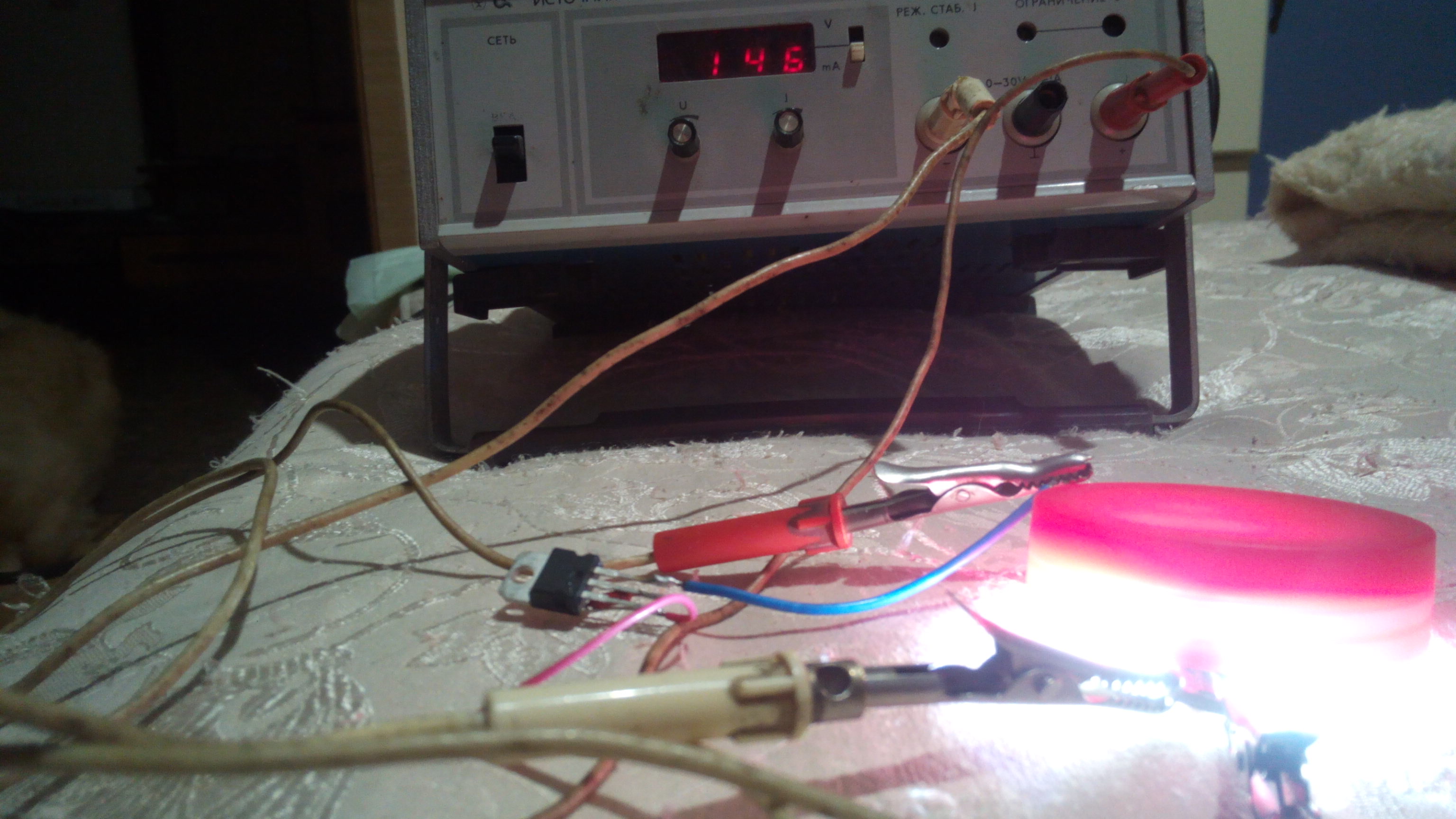

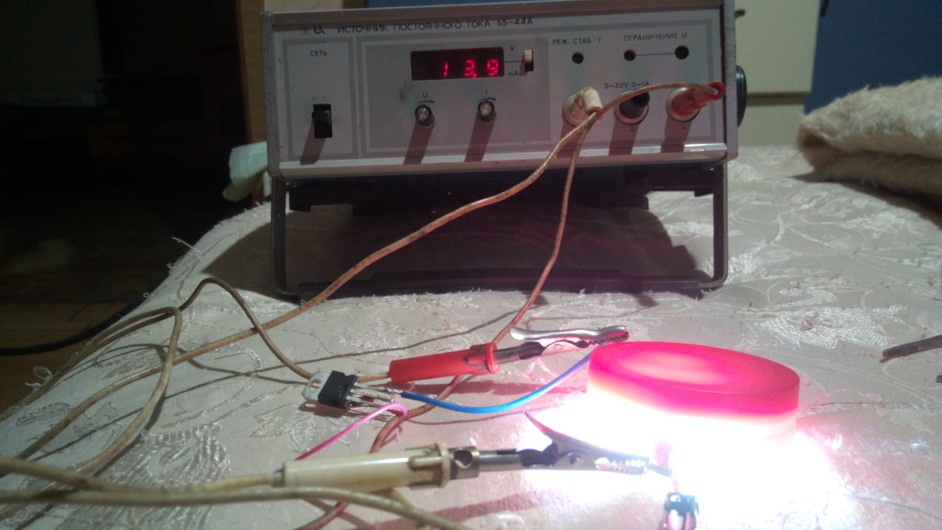

LM317 самый простой и дешевый вариант стабилизатора тока (драйвер).
При напряжении 12в,
потребляемый ток Led лампой 153ма.
После расчета, необходимый резистор 8,3ом.
Поставил 8,2ом, 0,25вт. В результате получил ток стабилизации 146ма (разброс параметров резистора)
при напряжении с 13,9в и выше
А падение напряжения на диодах никто не отменял.

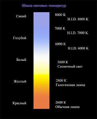

Я трохи напевно неправильно виразився. Світять не так щоб аж дуже жовтим. Стокові світили як 6000к афтермаркет світить як 3000к фото шкали додаю :D . Коли стоїш перед машиною різниця дуже велика. Походу поліція не має права предявляти претензії в діапазоні від 3 до 6.
Таки походу вийшли з ладу драйвери діодів котрі стоять в фарі. Але хто ж тепер точно скаже фару в мене забрали.
