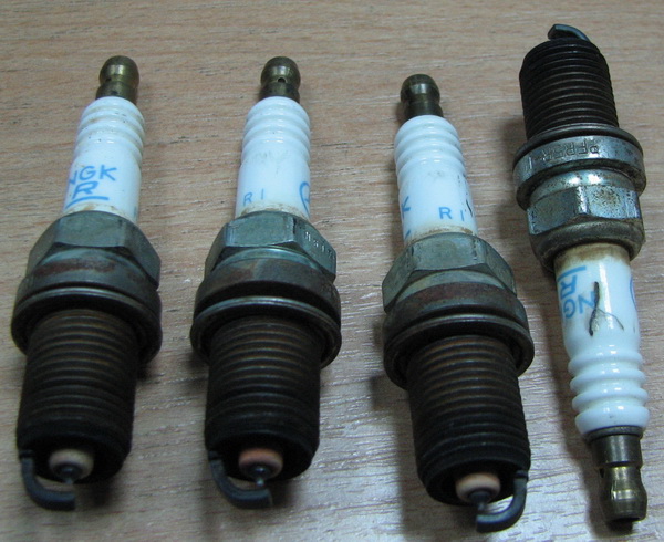

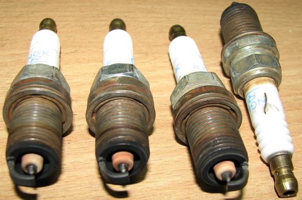

Фотоотчет по НЖК платине после 15тыс на моем мулете, 5-ка
Полоска на свече - раскол изолятора, думал что грязь но.......таки раскол
Пон грудня 15, 2008 14:21 WWW
Повідомлення Re: Небольшой отчетик по свечам типа FAQ
Походу выкрутил потому что сильно поплыл расход на холостых в большую сторону, точнее дрыгатель начало колбасить а по рулю отдача как отбойный мотолоток. Закрутил денсики 20-ки...радуюсь. Свечи отмывал едкиви веществами потому на ржавчину на метале прошу внимания не обращать.....
