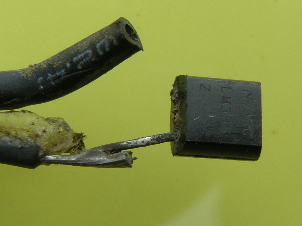

Да похоже на обрыв. Ничего, вот доберусь с мультиметром, проверю. (машина то не моя, а кума :))
Ну вот и добрался :) Вскрытие показало что датчик умер от попадания воды.
Датчик на микросхеме, так что заменить на терморезистор не получится.
Делаем вывод - кто будет ставить БК лучше примените датчик для измерения температуры внутри салона. Кстати видел еще один мультритроникс - там тоже показывал 220 градусов, наверно тоже вода попала.
