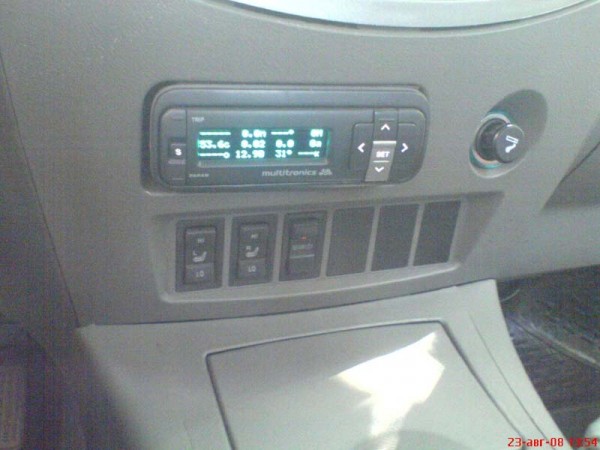

Styx написав:
Долго читал разные мнения и пришел к выводу что пока сам не попробуешь, толку не будет.
Принял решение и заказал себе Multitronics TC50GPL.
Буду пробовать ставить на Истар 2,4 АТ.
На сайте бортовика в списке машин есть Тиго 2,4.
Узнавал на СТО о совместимости мозгов Тиго и Истара, не совместимы.
Но я ведь ХОХОЛ, пока сам не попробую, не успокоюсь.
Пожелайте мне удачи :D
Если у кого то уже есть какой либо опыт именно по Истару 2,4 - пишите.
