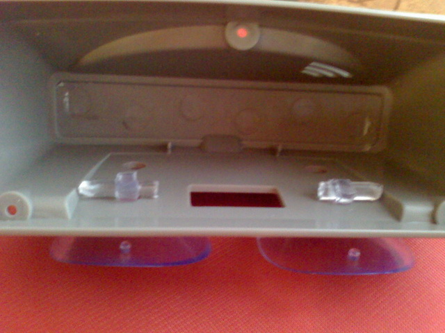

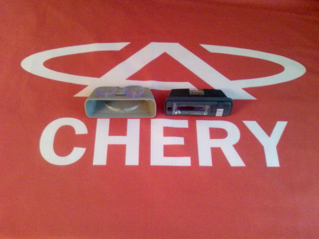

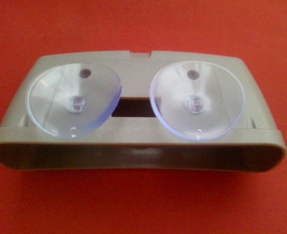

Сегодня подъехал Андрюха Stack и показал, рассказал и сделал все что было необходимо.
В процессе был совершен "акт вандализма", а именно снята уплотнительная резинка по периметру двери и правая пластиковая накладка-стойка. Этот процесс занимает 15 сек. Дальше нашему взору открывается дырка в углу торпеды, через которую и просовываются провода: сперва просовываете чтото (проволоку например) сверху вниз, потом концу того что просунули (проволоки) изолентой привязываете разъем БК и тянете вверх. Вуаля! Проводочки красиво лежат и ждут подключения самого БК. Внизу дело обстоит хуже - жгут проводов огромен. Делаем так - верхнюю часть для подключения непосредственно к БК протягиваем так чтобы остался виден только сам разъем (не упустите вниз, а то снова протягивать!). Затем тот жгут что валяется внизу красиво сматываем и обматываем изолентой или затягиваем хомутиками. Уже красивее. А теперь тянем за верхний разъемчик и подтягиваем провода красивенько под рулевую колонку и торпеду. Бомба!
След. этап. Как и куда поцепить сам БК. Штатное крепление красивое, удобное, но одноразовое, т.к. двухсторонний скотч. Да и на СТО мне не нужны лишние вопросы.
Благодаря Андрюхиному ноу-хау разживаюсь двумя присосками (идеально подошли от набора для вешания полотенец в ванной - респект Андрюхе!). Немного дорабатываю их ножичком-лезвием, а именно обрезаю пимпочку, т.к. она широкая и не пролазит в штатную дырку на кожухе от БК. Сделано. Тут решил доработать Андрюхино ноу-хау. Т.к. присоски шли с крючками решил и их пустить в дело. Вернее использовал только прямую часть (остальное отломал). Вставив присоску в кожух с внутренней стороны продел через отверстия те кусочки от крючков. Теперь все. Присоски не выпадут из дырок, т.к. на противоходе поперек стоят части бывших крючков!
Дальше дело техники - осталось только подключить в машине БК и присосками поцепить на стекло. Но это будет позднее. Продолжение следует...
Суб березня 01, 2008 17:06

Фото того что получилось.
Как и что делать в салоне сфотографировать не представляется возможным.
