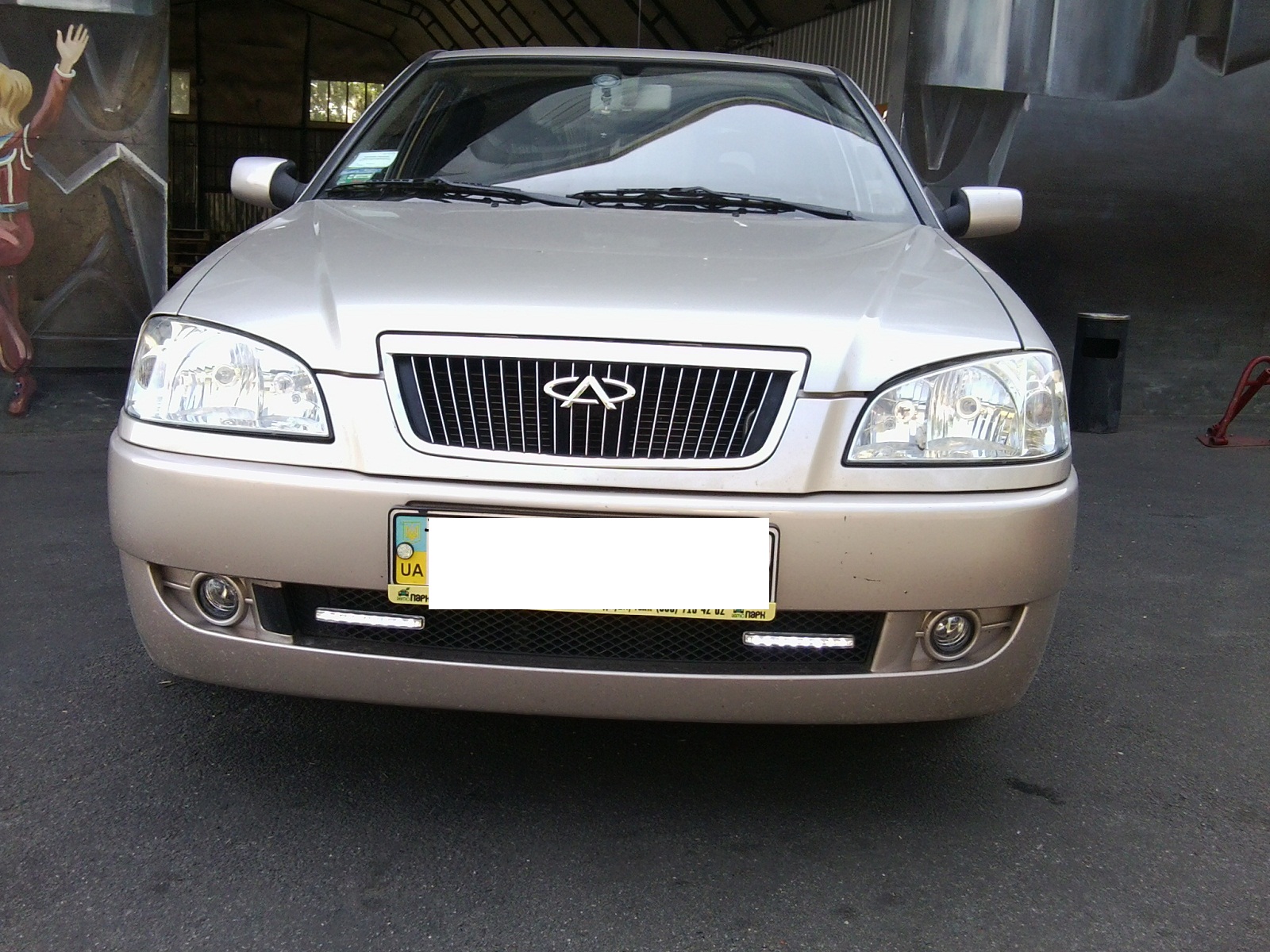

Поставил себе почти такие же ДХО на Амулет.,Плюс с тонкого провода генератора, минус питания ДХО берешь с минуса габаритов. При запуске двигателя ДХО загораются,при включении габаритов на этом проводе появляется Плюс. В результате чего имеем 2 плюса на светодиодах , и ДХО гаснут.Не нужно реле и все просто.А поставил после поездки в Россию, добрался до места, разгрузка, встреча, сопли, слезы и забыл выключить ПТФ,За три часа аккумулятор сел полностью.Плохо ,что для симметрии из-за переднего отверстия для крюка в бампере, нужно отступать от края решетки и не получается 600 мм между огнями, но если поставить круглые- все будет в ТУ. В деньгах все обошлось -100 грн. фарки и работа -70грн. Можно поставить и самому.

Дофин написав:
..В деньгах все обошлось -100 грн. фарки и работа -70грн. Можно поставить и самому.
Какие ставил по мощности (вроде как 0.1 или 0.5 на 1 светодиод, но могу ошибаться) и по корпусу (пластик или железка).

Falkon. DRL 013 Размер мм, (ДхШхВ): 155 х 36 х 18 Тип и кол-во светодиодов: Ø5 LED x 8 В комплекте 2 шт.Модель Falcon DRL 013 можно отнести к начальному уровню – у нее не самый большой световой поток (100 Лм), зато скромное энергопотребление (всего 2,4 Вт), а 8 светодиодных ламп в каждом блоке создают внушительное объемное свечение
