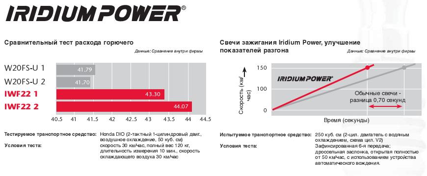

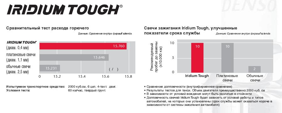

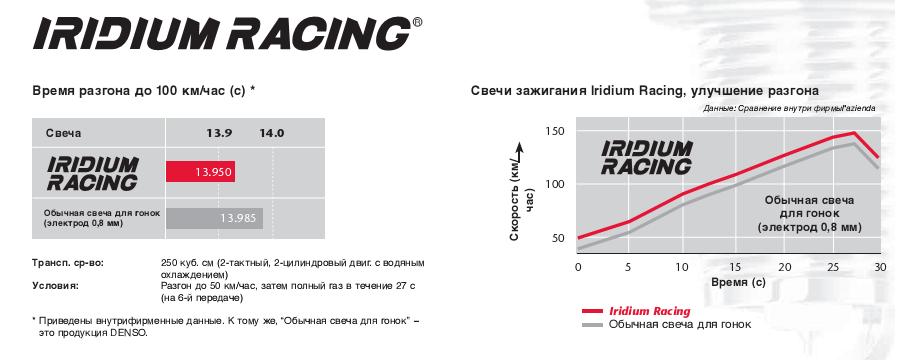

Последнее время начали задавать вопросы по иридиевым свечам, выкладываю инфу с каталога
