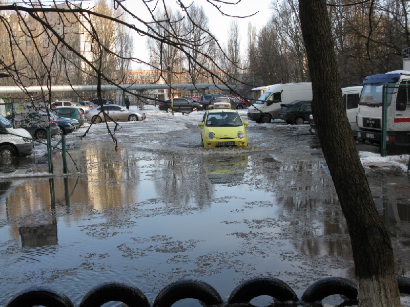

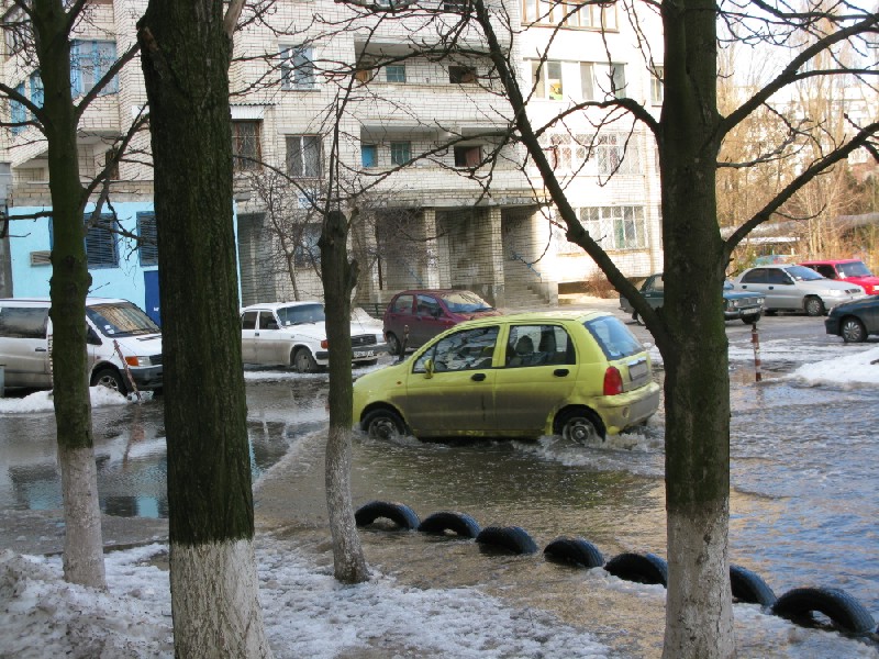

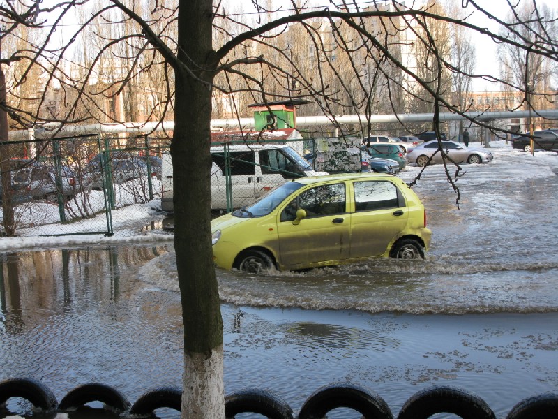

У нас тоже колодки примерзают. Но чисткой не обойдешься - после ТАКИХ ежедневных ванн, чистка - шо слону дробина. Так у нас выглядит выезд со стоянки...

мда... скоро будет актуальна, помимо шумоизоляции, новая услуга - гидроизоляция автомобиля! :cars:
У нас пока лужи поменьше, но когда весь снег начнёт таять, а если ещё и быстро, то будет настоящий армагидрон... :roulette:

Повідомлення Re: Примерзают колодки
А у нас снег еще не сошел... Сейчас еще нападало, так что это еще не максимальный размер лужи... Поездка по этой луже всерьез напоминает плавание - машина плохо слушается руля, задницу носит, генератор заливает, а потом при остаовке из-под капота валит пар, как на паровозе :)
